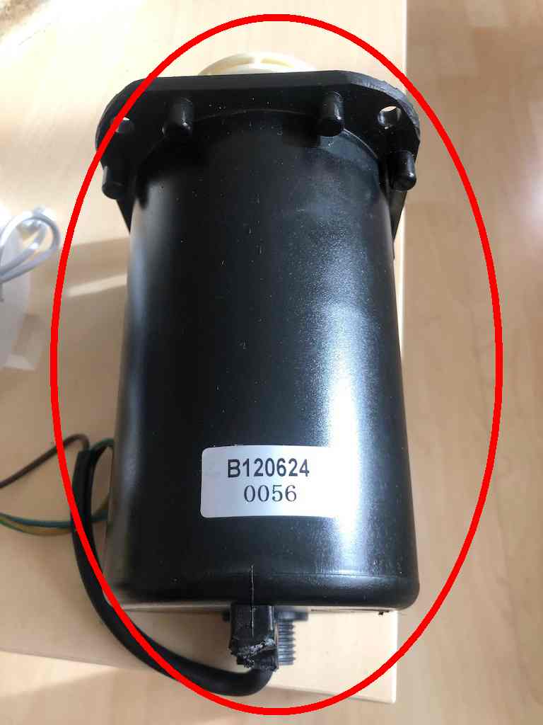

Ich suche den Motor im  Bild, ich habe schon viele Stunden an Research
gemacht. Aber ohne Ergebnis.

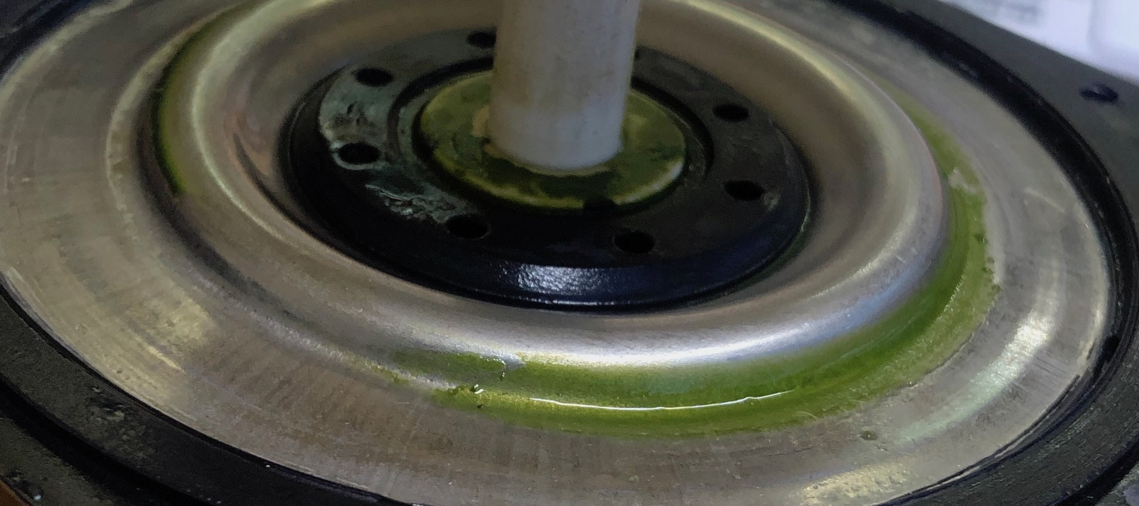

Das Interessante an diesem Motor ist, dass seine Welle nicht aus Stahl
sondern aus Keramik soweit ich das vermute besteht.
Er ist sehr Laufruhig braucht wenig Strom. UND! Er kühlt sich selbst mit
Wasser. Durch die Löcher im Gummi wird Wasser eingesaugt und über das
Loch in der Keramikwelle wieder ausgegeben (oder auch umgekehrt).
Hat jemand einen solchen Motor schon einmal gesehen?
Was sagt die Bezeichnung aus?
Kennt jemand Motorhersteller mit Keramikwellen?
Vielen Dank!

Nicht uninteressant! Ich hab leider absolut keine Ahnung, welchen Motor
Du da hast.
Läuft der Rotor nass? Ich kenn nasse Funktionsweise als wet rotor und
zum Teil als seal-less motor/ pump
Hier nimmt jemand sowas auseinander, aus einer Spülmaschine. Der Motor
ist ganz offensichtlich anders als Deiner, aber auch(?) ohne dichte
Wellendichtung
https://woodgears.ca/motors/wet_rotor.html
Diese Pumpe (kein separater Motor) hat Keramikwelle und Rotor läuft nass
https://www.tahapumps.com/series_pmd.html
Eheim nutzt auch in einigen Pumpen Wellen aus Keramik.
Was ist Deiner denn für ein Motor? Bürstenlos? Läuft der Rotor nass?
Kann ja auch eine Beschichtung sein!
Es handelt sich wohl um eine Wasserpumpe ?
Und die haben als elektr.Schutz meistens O-Ringe verbaut. Die kann man
tauschen, wenn sie undicht sind.
Du brauchst den Hersteller der Pumpe - und
nicht den Hersteller des Motors.
> Du da hast.
Vielen lieben Dank.
Ich bin dem Motor einiges näher gekommen.
Der Tipp mit dem Nassläufer bzw. Wet Rotor hat mir sehr geholfen.
Ich habe gesehen das es wahrscheinlich ein Motor der Firma Franklin
Electronic ist und das er als Antriebsmotor für eine Pumpe im
Teicheinsatz gebaut worden ist. Jedoch habe ich auch gesehen das es
Chinesische Nachbauten und auch in Amerika drei Hersteller gibt die
einen optisch gleichen Motor herstellen.
Muss hier noch ein wenig mehr nachforschen.
Hier ein Link von Franklin Electronic
https://www.littlegiant.com/products/pool-equipment--water-features/water-feature-pumps/wet-rotor-pumps/f-series/
