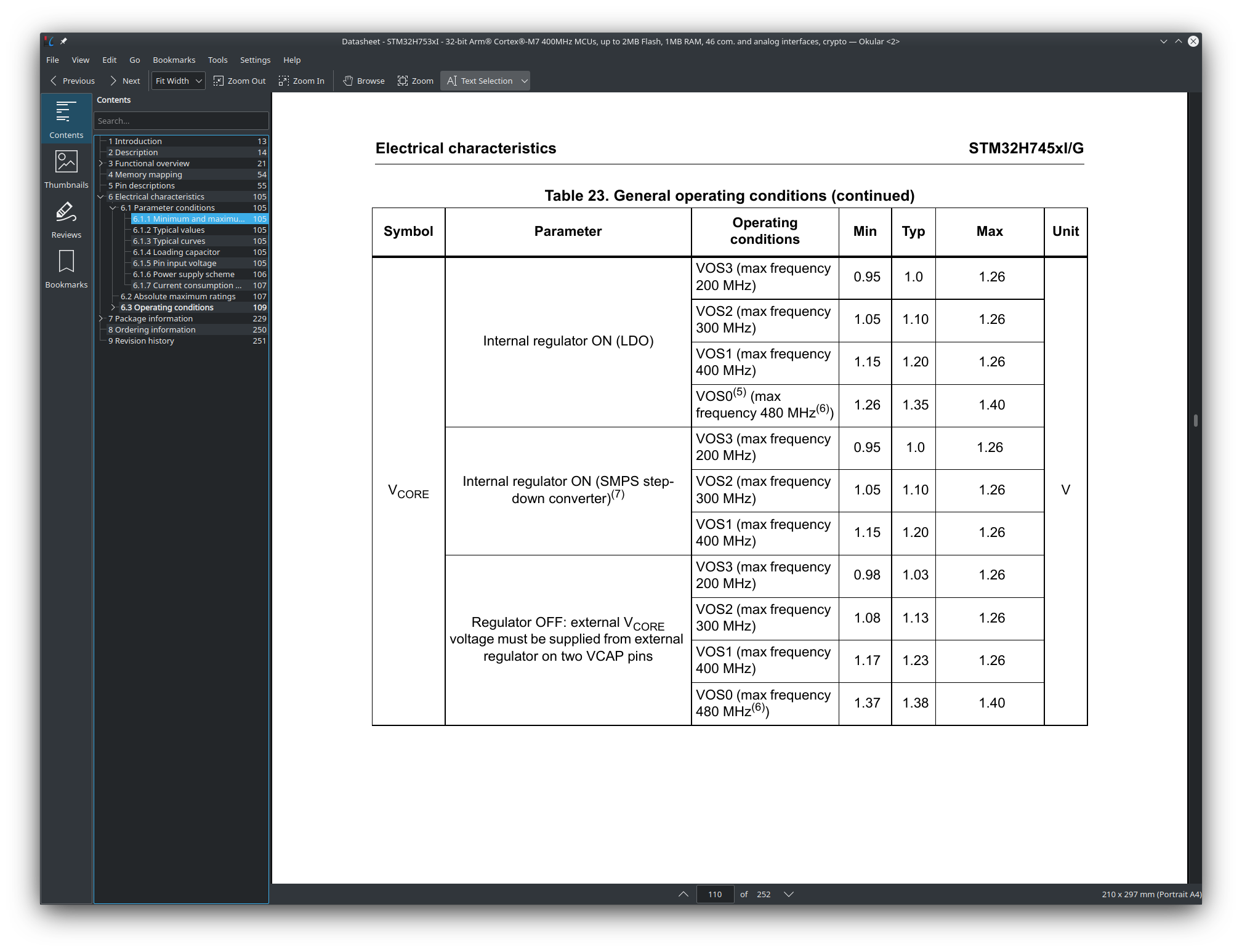

Achte auch darauf, dass im PWR Block das Voltage Level aus VOS0
eingestellt sein muss. Ich hatte da mal ein Problem, bei dem die
Chiprevision allerdings verhindert hatte, dass ich die vollen 480MHz
nutzen konnte. War ein STM32H753BIT6 Revision Y, da stand im Errata
Sheet dann, dass aufgrund eines Die-Fehlers nicht VOS0 eingestellt
werden kann und somit dann auch nur 400 MHz statt 480 MHz genutzt werden
konnten. Musste dann bei ST extra Revision V bestellen, die hatte das
Problem dann nicht mehr.

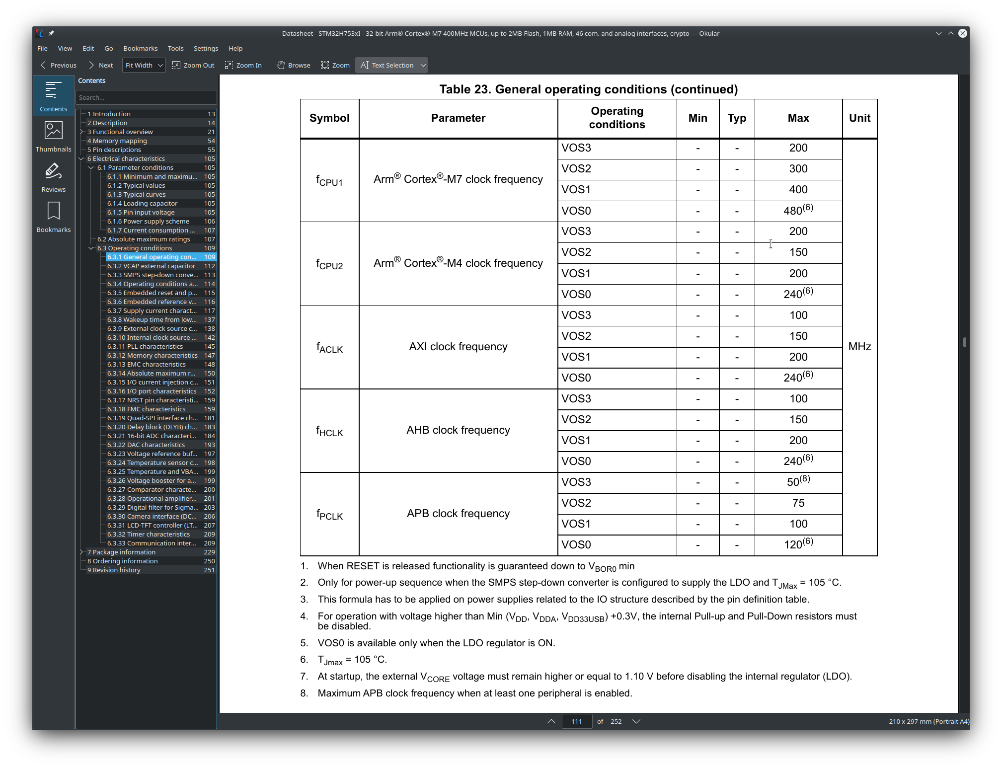

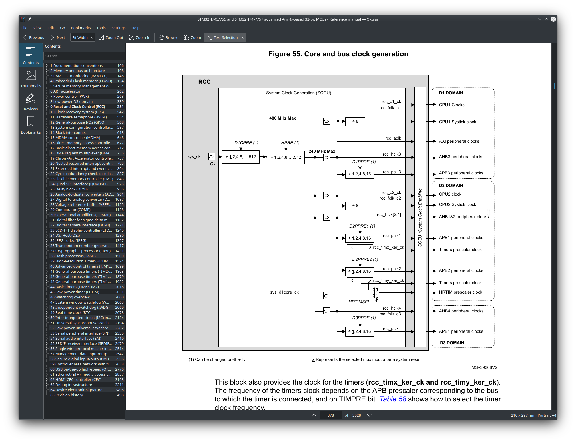

Was ich nicht verstehe, wenn ich den Cortex-M7 mit einer Frequenz von
480MHz betreibe, dass das folgende Betreff der Bus-Matrix steht:
In addition the CPU clock frequency can be equal to the bus matrix clock
frequency, but the maximum frequency for the bus matrix is limited to
200 MHz.
Limitiert auf 200MHz. Wobei auf der nächsten Seite im Reference Manual
(Anhang - STM32H745_SCGU.png), beim Blockschaltbild, dann aber maximal
240MHz steht. Auch im Dokument bei den maximalen Frequenzen von den
Busen (AXI, AHB, APB) steht 240MHz (Anhang - STM32H745_FREQ.png).
Verstehe ich derzeit nicht wirklich...
EDIT:
Hoppla, APB hat eine maximale Frequenz von 120MHz (nicht 240MHz)...
#6990104
Ich glaub, das ist einfach nur nicht einheitlich geschrieben worden.
Die haben den Cortex M7 von 400MHz aufm STM32F7 auf 480MHz aufm STM32H7
aufgebohrt. Da werden die die Manuals wohl einfach kopiert haben und
entsprechende Zahlen geändert haben. War bei meinem Chip auch nicht
alles ganz konsistent.

Malte _. schrieb:
> Die erlaubte Spannungstoleranz für den Core bei 480MHz ist übrigens auch
> geringer.
Hhmm... Kommt drauf an wo die VCORE Spannung herkommt laut Datenblatt.
Wenn man die internen Spannungsregler (LDO) verwendet, dann sind die
Toleranzen sogar höher. Wenn man allerdings die Spannung extern zuführt,
dann sind sie in der Tat sehr gering bei 480MHz.
