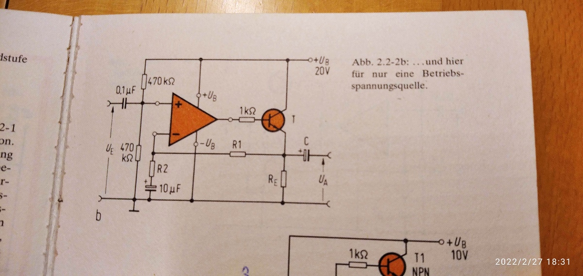

Kann jemand bei der Dimensionierung der OPV Schaltung helfen ?
Ich möchte mit der Schaltung das Ausgangssignal eines Billig
Frequenzgenerators verstärken. In erster Linie den Strom für eine ESR
Messung.
Vmtl wird durch R1 R2 die Verstärkung bestimmt und Re bestimmt den
Maximalstrom. Tipp für T wäre auch gut.

Es nützt dir nichts, nur den positiven Strom mit einem Transistor zu
verstärken und den negativen Strom schlaff über einen Widerstand.
Nimm einen ausreichend leistungsfähigen OpAmp wie L272.
Die Kondensatoren bestimmen die Mess(un)genauigkeit, dafür ist die
Kenntnis der Frequenz wichtig (1kHz?) und der erlaubte Fehler (unter
1%?)

Mit 20V (unsymm.) Betriebsspannung und der Spannungs-Halbierung am
nicht-inv. Eingang hast Du dort die Vorspannung von 10V.
Damit liegt am inv. Eingang (Gegenkopplungswirkung) ebenfalls eine
Gleichspannung von (nahezu) 10V, die ja über RE abfällt.
Damit bestimmt die Größe von Re den fließenden Emitterstrom.
Beispiel: RE=10k führen zu IE=1mA.
Die Verstärkung (nur wirksam für Wechselsignale) wird dann (praktisch)
allein durch die Widerstände R1 und R2 festgelegt (natürlich oberhalb
der durch die Kondensatoren verursachten Grenzfrequenzen).
