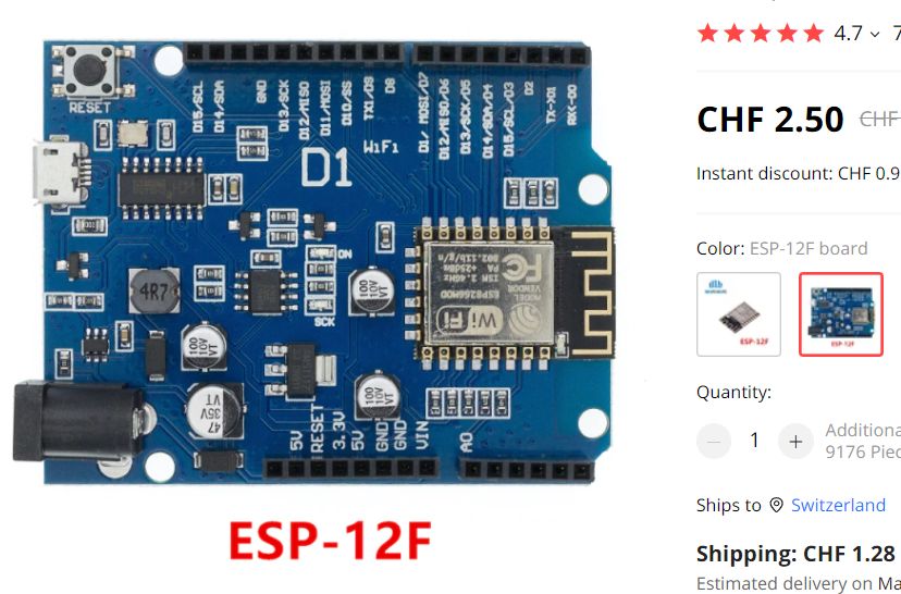

von Pepe T. (pepe_t)
Andreas G. schrieb:
> Ich rege mich nicht auf. Ich stelle nur fest, dass deine Antworten mit
> meiner Frage nur sehr entfernt etwas zu tun haben. Sorry.
Wenn's am 12V akku auch kriselt dann regler fortschmeissen.
Hat der raspi denn keinen 12V fähigen onboard regler wie es die esp8266
boards (siehe bild) haben?
