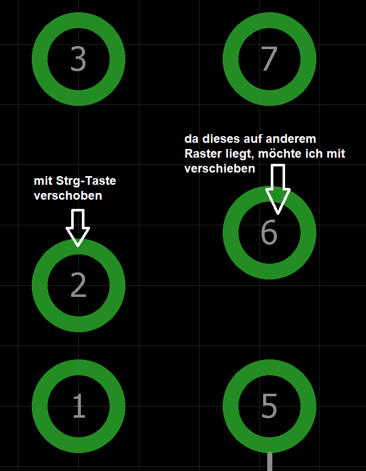

Hallo @ all,
von einem ähnlichen Schiebeschalter passe ich den Sockel an.
Raster auf das benötigte eingestellt.
Mit gedrückter Strg-Taste rastet ein Pad ein, wie kann ich ein weiteres
"mitnehmen"?
Als Gruppe funktioniert die Strg-Funktion nicht.
Bezieht sich der MOVE Befehl per Kommandozeile immer auf das Raster,
Angaben in mm sind nicht möglich?

Im Bauteileditor kann man einzelne Pins unabhängig vom Raster auf eine
absolute Position verschieben, z.B. Pin2 nach X=10mm, Y=0:
move 2 (10mm 0)
Für eine Gruppe kenne ich keine guten Trick. Wer nicht rechnen mag:
- das Raster auf den Wert der alten Koordinaten einstellen
- die Gruppe um ein Raster nach 0 verschieben
- das Raster auf den Wert der neuen Koordinaten einstellen
- die Gruppe um ein Raster zurück verschieben
oder eben die Entfernung neu-alt ausrechnen und den den Wert als Raster
einstellen.
(Firma: ibfeew) #6990589
Ja. Es wird die ganze Gruppe immer in rasterschritten bewegt, kein
einrasten vorgesehen.
In dem oben im Bild dargestellten Fall arbeite ich zweistufig: erst alle
Pads mit CTRL-click auf das korrekte y-Raster schieben, dann Rasterweite
umstellen und x-Richtung verschieben. Für x-Richtung und bei wenigen
Pads auch gut brauchbar: das Info-fenster und x-Koordinate direkt
eintragen
>Bezieht sich der MOVE Befehl per Kommandozeile immer auf das Raster, Angaben in
Der move-befehl (und auch alle anderen Befehle) beziehen sich auf die
zuletzt per raster-Befehl (grid) eingestellte Einheit. Also vorher mit
"grid mm;" auf Millimeter umstellen, dann alle Zahlen als Millimeter
angeben.

OP #6990610
Ahh, so funktioniert das mit Abstandsangabe 😃
Ich hatte folgendes hier gefunden, verstehe es aber nicht:
group (1 1) (1 2) (2 2) (2 1) (1 1)
move (> 0 0)
> entsp.  rechter Maustaste, sollte man doch mit der Maus ein Pad markieren und
dann 1mm verschieben können?
@Maik, ist von mir blöd ausgedrückt. Absolutes Maß wäre richtig.
Wenn das alle so machen (müssen) ist das ok, ging aber davon aus das es
besser geht.
Es gibt auch keine Möglichkeit nur horizontal/vertikal zu verschieben
(von kaputter Rollkugelmaus mal abgesehen)?
Im Prinzip kannst du jedes Element auch einzeln numerisch editieren.
Klapp einfach dessen Eigenschaften auf (info) und setze all das, was du
ändern willst nach deinem Gusto. Wenn du irgendwas zeichnen oder bewegen
willst, dann geht das nur im gerade aktuellen Raster. Natürlich könntest
du dieses Raster auf ganz fein stellen, aber damit würdest du nicht
arbeiten wollen.

OP #6990746
Das ist gut, dort habe ich alle Lötaugen angepasst aber die Positionen
zu ändern ist mit nicht in den Kopf gekommen 🙄
Ich bedanke mich für die Tipps
