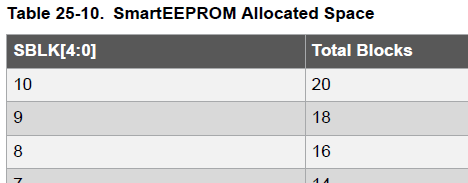

Wenn ich mir die "Table 25-10. SmartEEPROM Allocated Space" und "Table
25-6. SmartEEPROM Virtual Size in Bytes" so ansehe, dann wäre SBLK=1 und
PSZ=1 die bevorzugten Werte.
Und für 2048 Bytes dann eben SBLK=1 und PSZ=2...

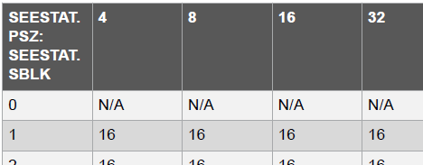

Gast #6992151
Hallo Lothar,
Danke für deine Antwort! Ich habe in Tabelle 25-6 "SmartEEPROM Virtual
Size in Bytes" die Spalten mit den Reihen vertauscht und dann den Wald
vor lauter Bäumen nimmer gesehen, peinlich...
Das Eeprom lief also die ganze Zeit schon auf einer Konfiguration die
zwar funktioniert, aber unnötige Blöcke benötigt.
Ich werde deinen Vorschlag nachher gleich mal testen und dann berichten,
bin aber sehr optimistisch, dass das die Lösung ist.
Vielen Dank schonmal!
Gruß Flyget

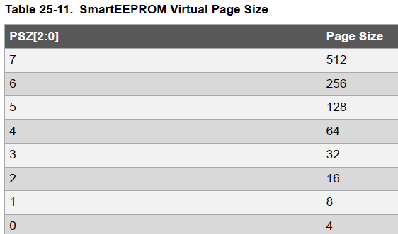

Moderator (Firma: Titel) Persönliche Seite #6992185
Flyget schrieb:
> Ich habe in Tabelle 25-6 "SmartEEPROM Virtual Size in Bytes" die Spalten
Ich anfänglich auch. Das ist nämlich echt schlecht dargestellt. In der
Tabelle 25-8 wirds dann klarer.
Vor Allem verwirrt sehr, dass dort beim PSZ die Tabelle immer
Zweierpotenzen von 4 bis 512 eingetragen sind, aber letztlich nur die
"Basis der Zweierreihe minus 2" von 0..7 eingetragen werden muss. Das
wird einem erst klar, wenn man die Tabelle 25-11 gefunden hat.
Und dass in der Tabelle 25-10 noch was mit SBLK[4:0] steht, obwohl das
Register nur 4 Bits hat und dann auch als SBLK[3:0] auftaucht, macht die
Sache nicht intuitiver.
