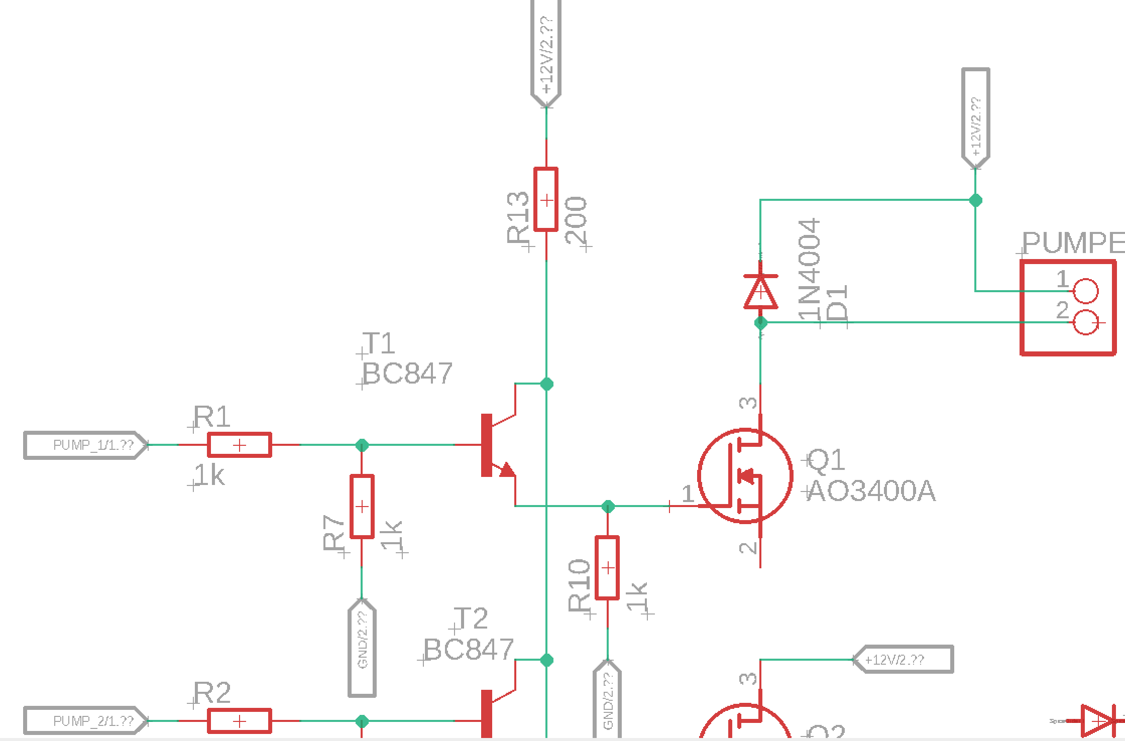

ich plane 3 Dosierpumpen (12V,5W) mit dem ESP zu steuern und bin aktuell
bei folgendem Aufbau, sollte das funktionieren oder habe ich was
vergessen?
Die Motoren brauchen kein PWM und müssen nur in eine Richtung laufen.
Der ao3400a kommt Natürlich noch an Masse hatte ich vergessen :)
VG
Lino
Gast #6990701
Das wird nicht funktionieren, weil der Source Anschluss des MOSFET in
der Luft hängt.
Der Spannungsteiler am Eingang macht aus einem 3V Signal 1,5 Volt. Am
Ausgang (Emitter) von T1 hast du nur noch 0,8 Volt. Das reicht nicht, um
den MOSFET anzusteuern.

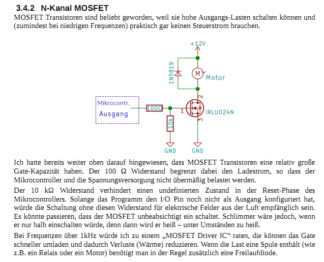

Schau dir
http://stefanfrings.de/mikrocontroller_buch/Einstieg%20in%20die%20Elektronik%20mit%20Mikrocontrollern%20-%20Band%202.pdf
Kapitel 2.2 und 3.4 an, da steht, wie man es richtig macht.
OP #6990759
> der Luft hängt.
Hatte ich im Text ergänzt dass das auf Masse sollte, nur im Bild nicht
aufgepasst
Naja, aber der Transistor sollte doch die 12V schalten die nach dem
Spannungsteiler 200-1000 noch 10V beträgt? Und wenn ich die Widerstände
um den Transistor weglasse sollte der ja auch einige mA schalten?
> Schau dir
Danke, aber irgendwie dachte ich das ungesetzt zu haben? Also 3.4.2 als
mosfet und als treiber den Transistor?
Gast #6990768
Nein. Am Emitter sind immer 0,7V weniger als an der Basis, wenn der
Transistor leitet).
Nein, schau genau hin. Du solltest vielleicht lieber den Kollektor als
Ausgang verwenden.

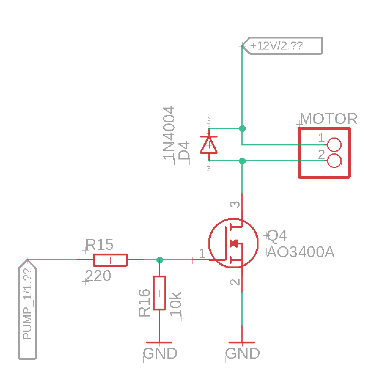

Gast #6990811
Das ist kein Schaltplan, das ist ... und sinnfrei.
Der AO3400 garantiert bei 2,5V U(GS) 52 mOhm, Deine Last beträgt etwa
500 mA.
Es gibt keinen Grund für einen solchen Aufriß, der FET kann direkt vom
µC angesteuert werden.
Gast #6990815
Und wenn man da einen Transistor vorschaltet und das richtig macht, dann
invertiert er das Signal. Offenbar wollte Lino das umgehen, indem er den
Emitter als Ausgang verwendet hat. Aber so geht das halt nicht.

OP #6990867
Manfred schrieb:
Naja eine Erklärung warum das kein Schaltplan ist wäre schön -
konstruktive Kritik :)...
> 500 mA.
Wow da hatte ich beim Datenblatt lesen wohl mächtig geschlafen... Macht
das ganze Natürlich viel einfacher
