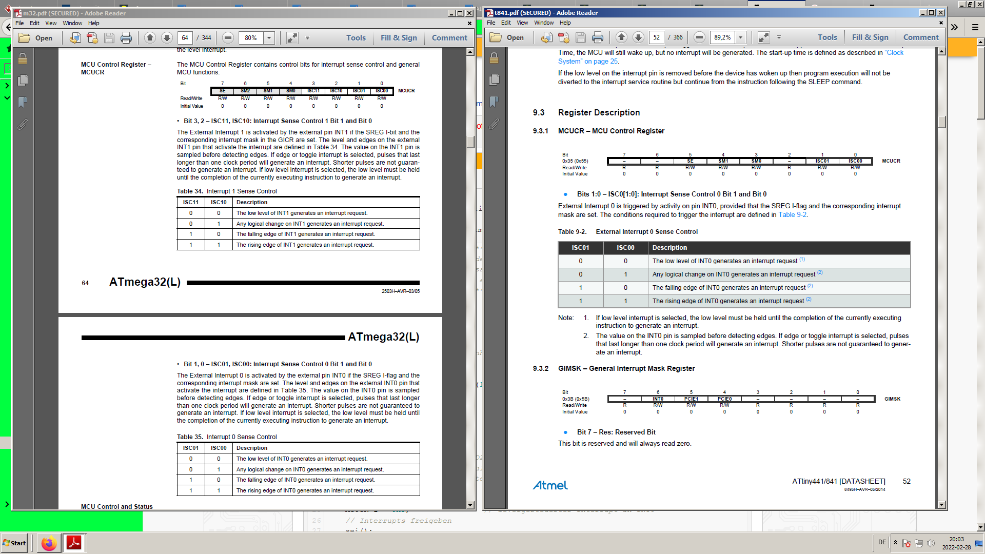

Gast #6990770
Ganz oberflächlich betrachtet: GIFR ist nicht GICR - beim ATtiny841
befindet sich INT0 in GIMSK.
  Und das Setzen von PCMSK1 ist doch sinnlos, oder?

Gast #6990784
Und warum wird aus
MCUCR &= ~0x3;                  // levelgesteuerter Interrupt an INT0
MCUCR |= (1<<ISC01)|(1<<ISC00); // levelgesteuerter Interrupt an INT0
? Auch beim ATtiny841 gilt: 'ISC00=0 ISC01=0: The low level of INT0
generates an interrupt request'.
Gast #6990794
sleep funktioniert korrekt. Kann die verschiedenen Arten einstellen und
den Strom dabei messen. Komme auf ca. 0,2mA. Das aufwecken mit Watchdog
funktioniert ebenfalls. Das nächste was dazu kommen soll, ist aufwecken
mit Taster und Timer. Das DB habe ich mehmals studiert. Leider komme ich
bei diesem DB mit den unterschiedlichen Register nicht klar. Deshalb
frage ich einfach ob mir jemand helfen kann.
