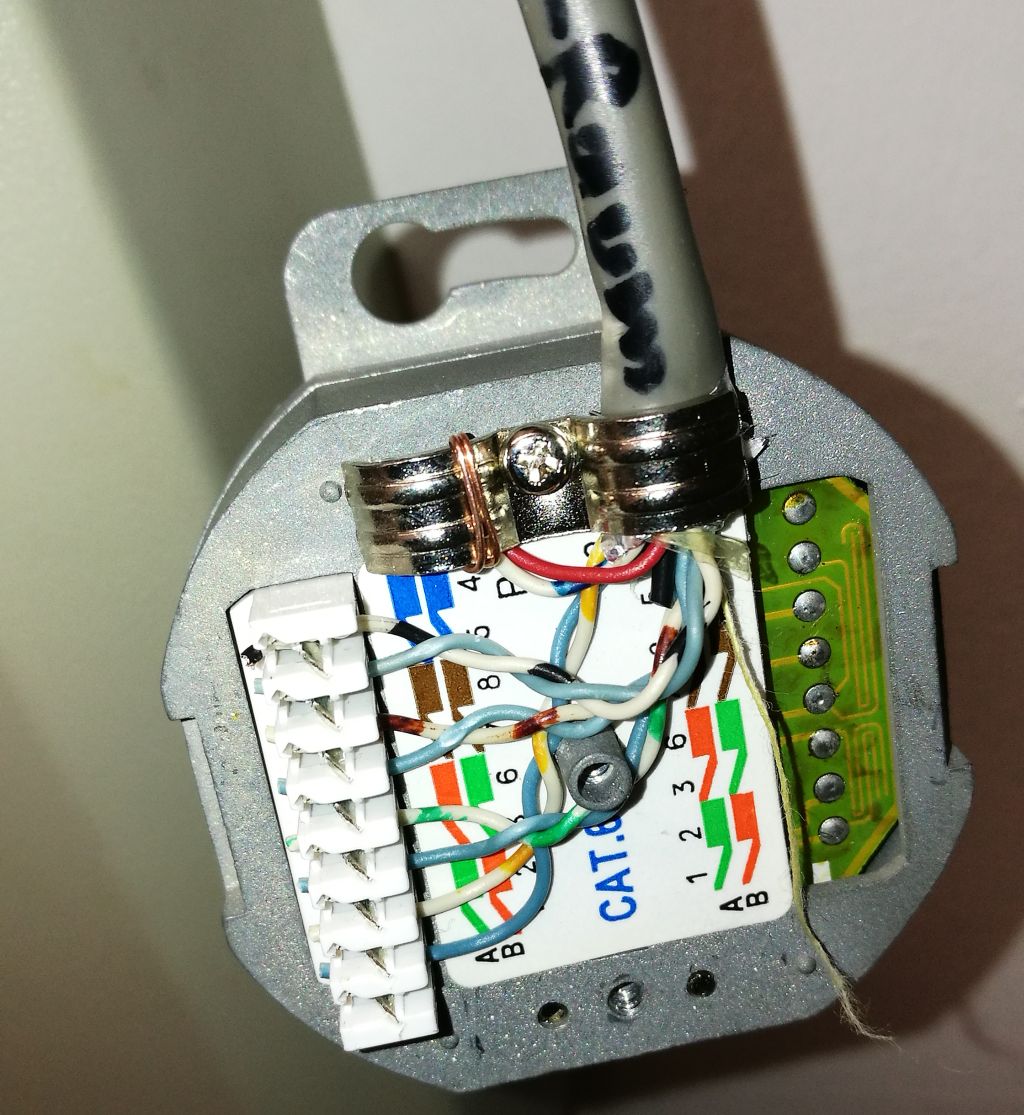

F/UTP-Kabel mit 5 Aderpaaren - Wie terminiere ich das ungenutzte Aderpaar?
OP #6990828
In einem Gebäude sind neben CAT 6-Netzwerkverlegekabel eine ganze Menge
an bisher für Analogtelefonie genutzte F/UTP-Kabel verlegt. Die Drähte
haben einen Querschnitt von ca. 0,5mm (AWG24) mit
Aluminiumfolienabschirmung (und ein "Erdungsdraht").
Die CAT 6-Netzwerkkabel liegen jedoch nicht unbedingt da, wo ich sie
gebrauchen könnte, aber dafür jede Menge dieser "alten"
Telefonleitungen. Laut meines Wissensstandes kann ich diese F/UTP-Kabel
durchaus für Ethernet bis 1GBit/s "zweckentfremden" bis zu einer
gewissen Länge unter 55m. Sie entsprechen ja immerhin CAT 5e.
Allerdings ist das Kabel 10-polig (bzw. 5 verdrillte Aderpaare)
Wenn ich diese Kabel jetzt für Ethernet nutzen will, was mache ich mit
dem übrigen 5. Aderpaar? Soll ich es mit dem Schirm/Erdungsdraht
verbinden, offen lassen oder beidseitig mit einem Widerstand
terminieren?

Ich hatte bereits einen Testversuch gemacht und probeweise eines der
Kabel auf 2 Ethernetdosen gepatcht und das unbenutzte Aderpaar mit dem
Schirm verbunden.(Siehe Foto). Die Gesamtlänge dürfte ca. 20-30m
betragen und verläuft kreuz und quer durchs Gebäude, umgeben von vielen
anderen Leitungen für Stromversorgung, Brandmeldeanlage, etc.
Immerhin konnte sich eine 1Gbit/s-Ethernet-Verbindung aufbauen. Ich habe
allerdings keinen ausgiebigen Geschwindigkeitstest gemacht.

Zu dem Schluss bin ich mittlerweile auch gekommen. Also übersetzt in
Ethernet-Standards irgendwas in Richtung CAT.3 bis CAT.5e.
Allerdings beantwortet das noch nicht meine ursprüngliche Frage: Was
mache ich mit dem ungenutzten Aderpaar, wenn ich diese Leitung für
Ethernet "zweckentfremden" will? Ich bin kein HF-Techniker, aber mir ist
bewusst, dass ich ungenutzte Adern/-paare irgendwie terminieren sollte
um Störungen durch kapazitive Einkopplungen, Übersprechen, etc. zu
minimieren.
Auf GND legen? Offen lassen? Einseitig oder beidseitig einen
Abschlusswiderstand verpassen?

Christopher H. schrieb:
> Also übersetzt in
Wenn du nicht mal weißt welche Qualität das Kabel hat, dann ist es doch
vollkommen egal was du mit den unbenutzten Adern machst.
CAT5 - garantiert 100Mbit (100m), CAT5e - garantiert sogar 1Gbit über
100m. Da kommt's auf Querschnitt und Dielektrikum an, aber auch auf die
Anzahl der Stecker dazwischen. Freie Adern bei 100Base-TX werden
üblicherweise mit 75R und Kondensator an Masse gelegt. Oder für was
anderes verwendet.
Wenn du aber nicht mal weißt, ob das Kabel wirklich min. CAT5
entspricht, brauchst dir über die ev. offenen Leitungen die daneben
liegen, sicher keine Gedanken machen.
Übrigens, wenn du wirklich Querschnitt 0,5mm² haben solltest, dann wäre
das eher AWG 20 und damit kein typisches Netzwerkkabel.

1Git/s-Ethernet ist wohl doch robuster als man denkt - zumindest was die
Ergebnisse meines Testaufbaus ergeben. Nach knapp einer Woche in Betrieb
habe ich über das Kabel stabile 1Gbit/s ohne Ausfälle. Die maximale
Übertragungsrate habe ich nicht genau gemessen, aber selbst wenn es zu
Einbußen kommt, das spielt in dem Anwendungsfall gar nicht so sehr eine
Rolle. Selbst 100Mbit/s hätten mir gereicht.
Das mit den 75R-Widerständen + Kondensator klingt einleuchtend, aber da
ich bisher noch keine Probleme im Test feststellen konnte, das
ungenutzte Aderpaar einfach zu "grounden", behalte ich mir das erstmal
im Hinterkopf.
