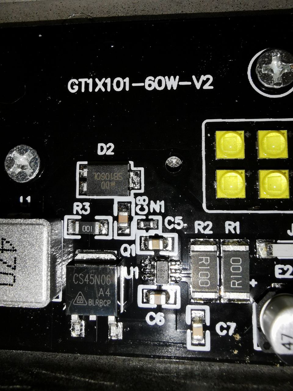

ich habe hier einen defekten LED-Arbeitsscheinwerfer von einem
Ackerschlepper. Dabei konnte ich den Fehler (meiner Meinung nach) auf
den kleinen 6-Pin Baustein eingrenzen, der den NMOS ansteuert.
Das Bauteil ist etwa 1,5mm x 3mm groß und mit 4121 beschriftet.

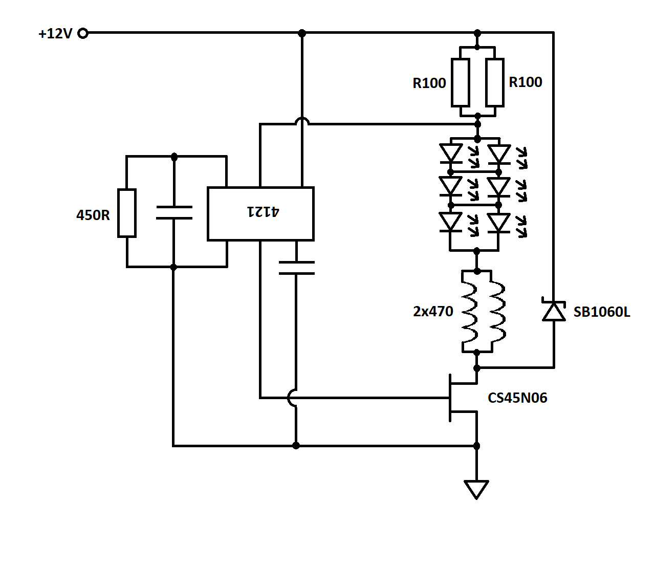

Das Schema der Schaltung habe ich einmal grob aufgezeichnet,
ich hoffe das ist soweit vollständig, da die Leiterbahnen bei
der schwarzen Platine recht bescheiden zu sehen sind.
Die "450R" auf dem Plan sind gemessen, ich weiß nicht ob das ein
Widerstand ist, ist mit "N1" auf der Platine bezeichnet.
Vor den +12V sitzt noch eine Stromkompensierte Drossel, ein Paar
Elkos und ein Paar Dioden. Zwischen einzelnen Leiterbahnen sind
noch ein paar Kerkos.
Mit einem 9V-Block getestet leuchten
die LEDs, wenn man dem NMOS Spannung aufs Gate legt,
daher denke ich ist der Rest der Schaltung in Ordnung.
