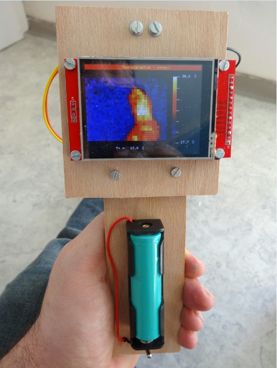

Ich denke, etwas weitgehend Fertiges zu kaufen ist nicht das Ziel. Für
den Aufwand, der jetzt für das Lernen getrieben werden soll, bekommt man
wahrscheinlich schon einfache, echte Wärmebildkameras - aber ohne
nennenswerten Lerneffekt.

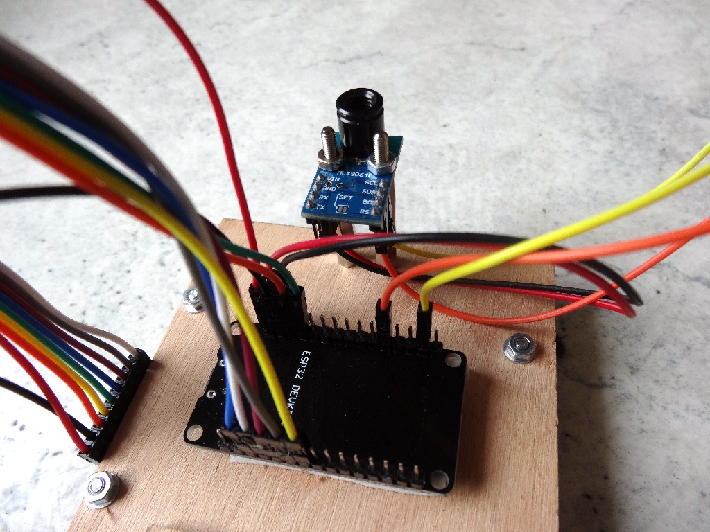

Ebenfalls halbfertig wäre auch das Modul MLX90640, beschrieben  bei
https://www.heise.de/news/Preiswerte-Thermokamera-fuer-Experimente-6363924.html
Als "Maker" kann man sich damit schnell und billig eine einfache, aber
echte Thermokamera basteln. Alles nachmachen bzw. zusammenstöpseln, was
Andere schon vorgekaut haben bzw. als fertigen Modul anbieten. Auch
dabei lernt man zweifellos etwas - aber nicht das, was der Andi lehren
will... oder?

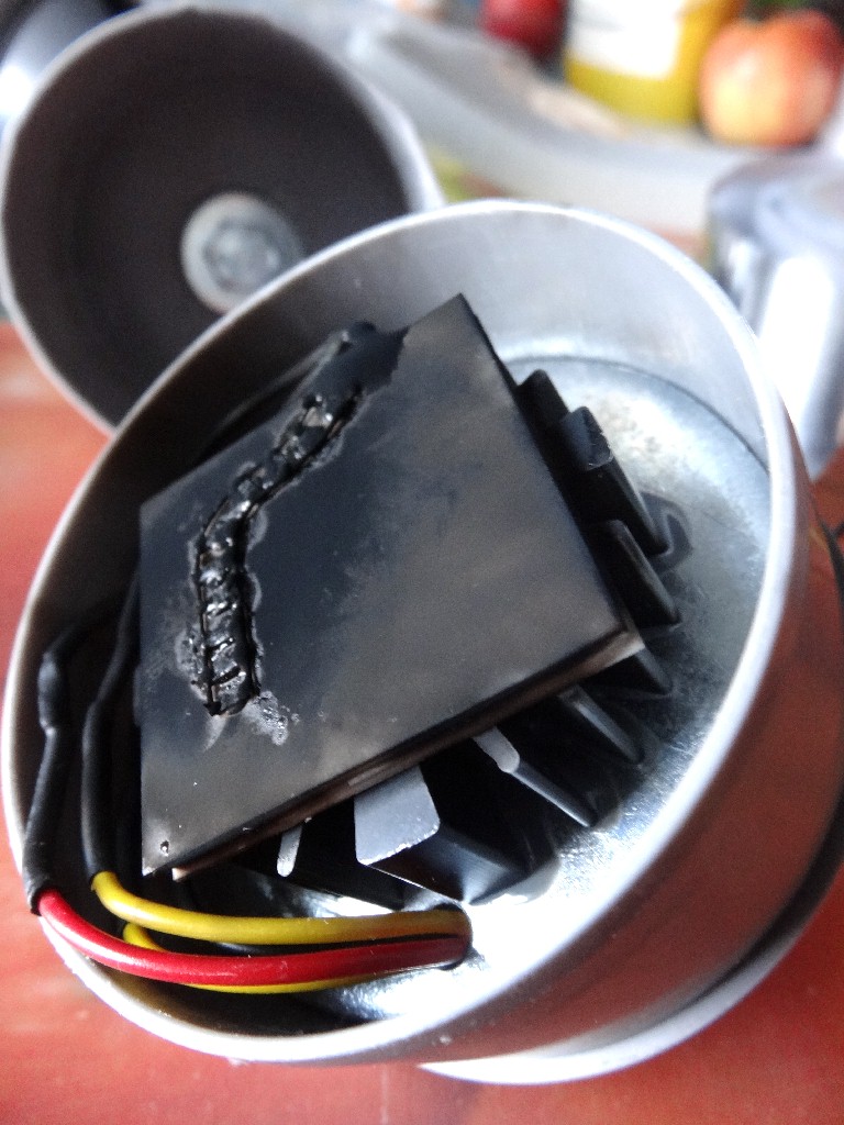

Vll. taugt für die Anwendung ein Thermosäule besser, ist ja auch nix
anderes als viele Thermoelemente in Reihe in einem Gehäuse.
Die sind ja erschwinglich:
https://www.reichelt.de/thermopile-detektor-tpd-1t-0214-tpd-1t-0214-p47516.html?PROVID=2788&gclid=EAIaIQobChMIt8HV5qil9gIVReh3Ch0SkQUdEAQYASABEgKSa_D_BwE

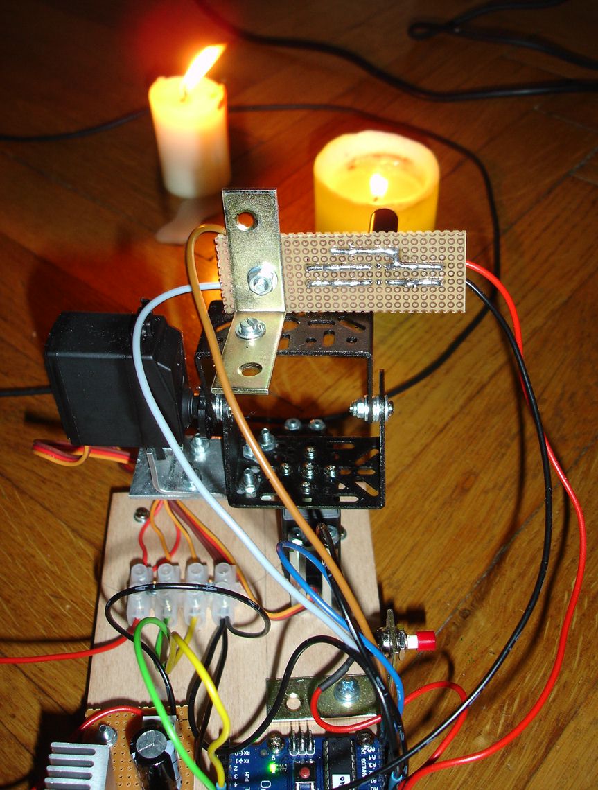

Für so ein abrasterndes System hab ich einen Link für Dich:
https://www.instructables.com/DIY-thermal-imaging-infrared-camera/

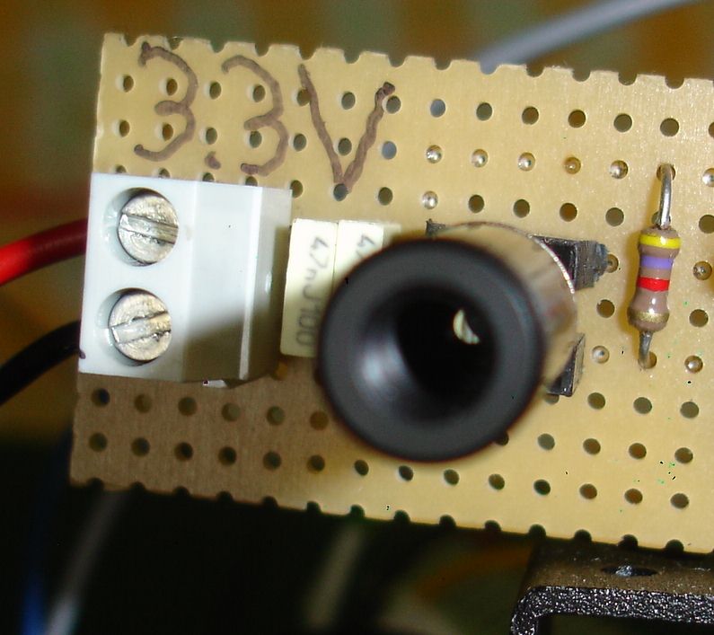

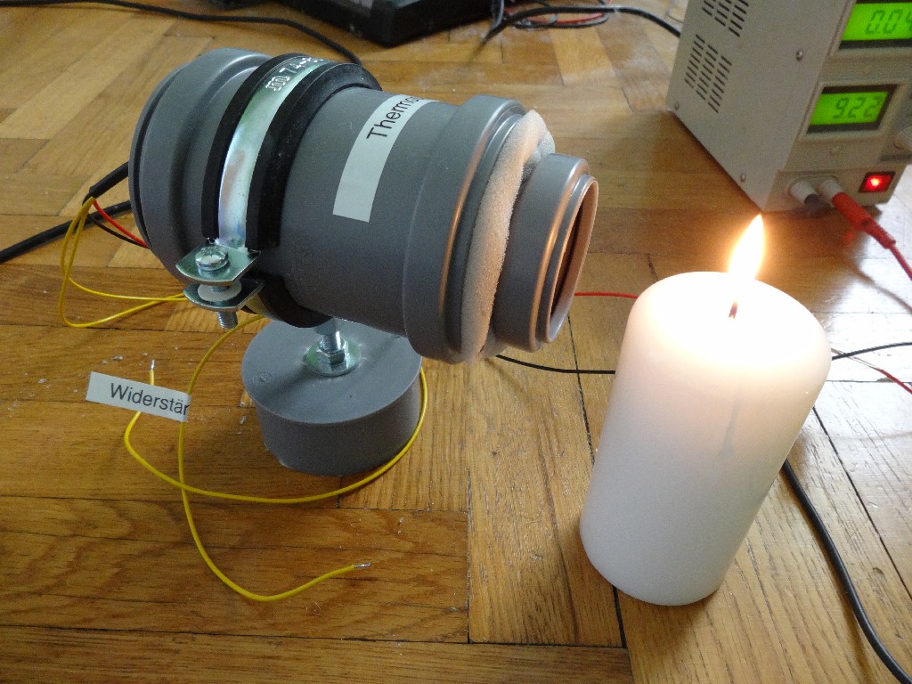

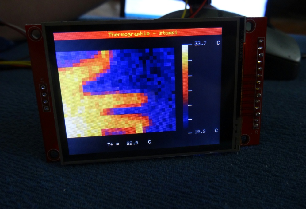

Gast #6991606
Hallo!
Der instructables-Link führt zu meinem Projekt ;-)
Hier einige hoffentlich anregende Links zum Thema
Wärmestrahlung/Wärmekamera:
https://stoppi-homemade-physics.de/thermosaeule/
https://stoppi-homemade-physics.de/waermebildkamera/
https://stoppi-homemade-physics.de/plancksches-strahlungsgesetz/
Beim letzteren wäre der Lerneffekt gar nicht mal so gering. Immerhin
könnten sich die Schüler auch mit dem Ansteuern der Servos/dem Rastern
auseinandersetzen und der IR-Sensor kostet auch nicht die Welt im
Gegensatz zum MLX90640. Bei diesem wird es wohl daraus hinauslaufen, fix
und fertige Lösungen zu übernehmen, da selbst die Bilddarstellung schon
recht komplex ist. Ich habe aber beides umgesetzt...
