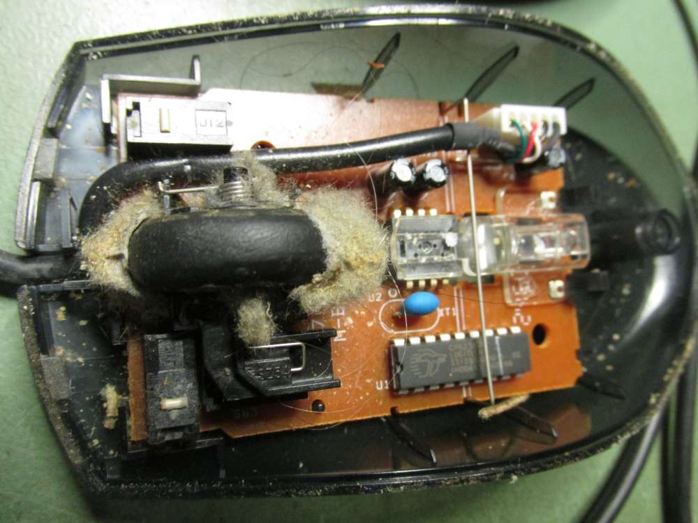

(prx) A. K. schrieb: > Alternativ ein USB-Y-Kabel für PS/2 Tastatur und Maus verwenden. Hau' bloß ab mit dem Scheiß. PS/2-Tastatur mit USB-Adapter hat mir alle paar Tage einen Absturz geliefert und irgendwelche Sonderzeichen ließen sich nicht eingeben. Als die ersten FTS-Server ohne PS/2 kamen, haben die Außendienstler bei einigen Kunden dort noch vorhandene PS/2-Eingabegeräte adaptiert, auch da gab es mehr als nur einen Absturz. Horst schrieb: > Oft sind diese Buchsen Grün/Lila gefärbt. Florian H. schrieb: > Wär sie zweifarbig, hätt´ ich keine Zweifel. Ich schon, habe hier einen PC mit zweifarbiger Buchse, wo das Y trotzdem nicht funktioniert. Florian H. schrieb: > Im Ernst: Beim Scrollen bspw. hab ich es beim USB bisher immer gehabt, > dass man nicht schnell scrollen kann. Sprich: Dreht man das Mausrad > ruckartig oder zu schnell dreht (ab einer bestimmten "Drehzahl")es > entweder gar nicht scrollt, oder nur sporadisch Bist Du Hochgeschwindigkeits-Spieler? Ich habe hier zwei simple USB-Mäuse (Logitech BT-58) dran und keinerlei Problem mit deren Reaktion. Oder doch: Vor etlichen Wochen gab es Ärger mit dem Scrollrad, das hat über die Jahre soviel Schmutz gesammelt, dass die Lichtschranke nicht mehr zuverlässig gucken konnte. Das hatte aber nichts mit USB zu tun. Sven D. schrieb: > Zum Testen brauchst du kein Y Kabel. Wenn die Maus am Port funktioniert > dann kann er beides. Das glaube ich nicht, die Steckerbelegung Maus und Tastatur ist identisch. Wenn Du mal von Maus / Tastatur die passiven USB-PS/2 Adapter misst, stellst Du fest, dass der grüne und der violette identisch beschaltet sind.

Genauer gesagt geht es um beides. Ich hab jetzt halt die Maus als Beispiel genommen, da ich meine Tastatur nicht am USB anschließen kann. Es ist übrigens ein und die selbe Maus, für PS/2, USB und ich glaub (mit entsprechender Adapterhardware) wohl auch RS232. Am Scrollrad ist ein Inkrementalgeber, der funktioniert auch, sonst wär´s am PS/2 auch. Fusseln fallen schonmal aus, zumal ich schon mehrfach das Kabel getauscht (und sie dabei auch gleich noch mit gereinigt)hab. Allerdings befindet sich noch ein (glaube) 8 Bit Mikrocontroller darin, welcher sich unter Anderem um das Schnittstellenverwaltung kümmert, also das entsprechende Protokoll wählt usw. Auch steuert er die gesamte Maus - Tasten Scrollrad... Der optische Sensor ist lediglich sein "Auge". Für die genaue Bezeichnung müsste ich die Maus nochmal öffnen. (Hersteller ist Holtek - das weiß ich noch;) ) Es besteht jetzt die Möglichkeit dass der mit PS/2 besser zurecht kommt (evtl. wegen Interruptbetrieb statt Polling) wie mit USB (RS232 konnte ich nicht testen - mangels Hardware). Mit einer reinen USB-Maus (Fujitsu steht drauf aber Logitech ist drin) funktioniert es, dahaer meine Vermutung mit dem Controller...
