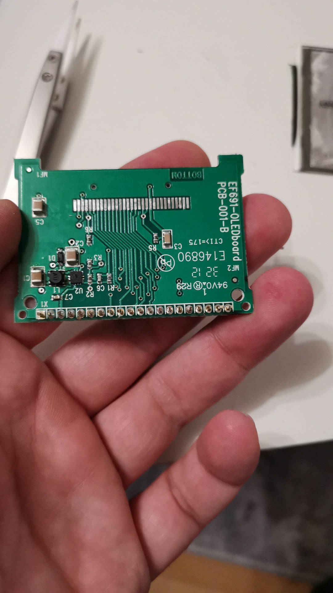

Hallo, ich möchte bei meiner Nivona Kaffeemaschine das defekte Display
austauschen. Das Display hat 31 pin und war an der Platine angelötet.
Ich habe das defekte Display entlötet.
Bei Aliexpress habe ich ein Ersatzdisplay gefunden. Hier sind auch alle
Abmessungen angegeben:
https://de.aliexpress.com/item/4000537488963.html?gatewayAdapt=glo2deu&spm=a2g0o.productlist.0.0.4fde5c6fHZjsc0&algo_pvid=d2617389-5eee-46e1-92c9-67a3dda2ac27&algo_exp_id=d2617389-5eee-46e1-92c9-67a3dda2ac27-0&pdp_ext_f=%7B%22sku_id%22%3A%2210000002756829668%22%7D&pdp_pi=-1%3B17.14%3B-1%3B-1%40salePrice%3BCHF%3Bsearch-mainSearch
Nun möchte ich das Ersatzdisplay nicht direkt an die Platine löten
sondern an der Platine einen Steckverbinder anbringen, so dass ich das
Flachbandkabel des Ersatzdisplays einfach anstecken kann.
Leider finde ich keine 31 pin Steckverbinder. Ich benötige einen
geeigneten Steckverbinder bei dem ich die Beinchen an die Platine löten
kann. Kann jemand helfen?

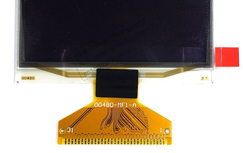

laut Zeichnung hat das Folienkabel einen Leiterbahnabstand von 1 mm, die
31 Bahnen haben (von Mitte zu Mitte) 30mm

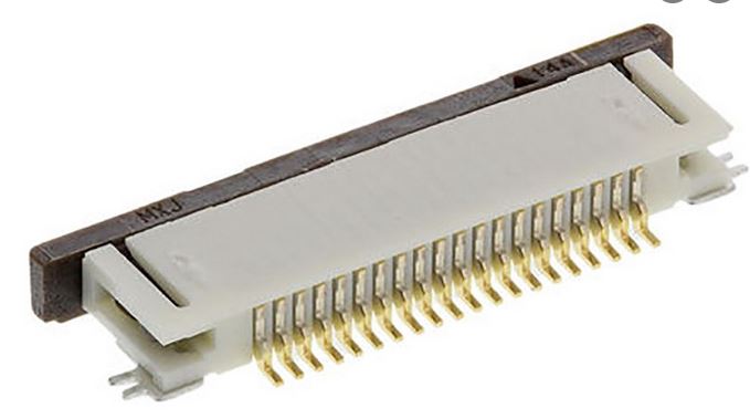

Noch ein wichtiger Hinweis:
Es gibt immer zwei mögliche Kontaktanordnungen, über dem Folienleiter
oder darunter, davon abhängig muss das Kabel unterschiedlich gesteckt
sein, metallisierte Seite unten oder oben. Und dann muss Pin 1 der
Platine auch Pin 1 des Steckers sein, nicht Pin 31. Es kann also sein,
dass der Stecker stehend oder nach der Platinenmitte zeigend eingelötet
werden muss, damit alles stimmt.
Ich würde einfach nach den drei Produkten einzeln googeln, vermutlich
haben den noch weitere Händler vorrätig, die weniger Versandkosten
verlangen. Im Moment herrscht überall Bauteilmangel, kann sein dass der
erst nächstes Jahr wieder lieferbar ist.
Die 32 Pins gehen vermutlich auch, aber das ist immer eine unsichere
Befestigung, schlimmstenfalls sind alle Kontakte miteinander verbunden.

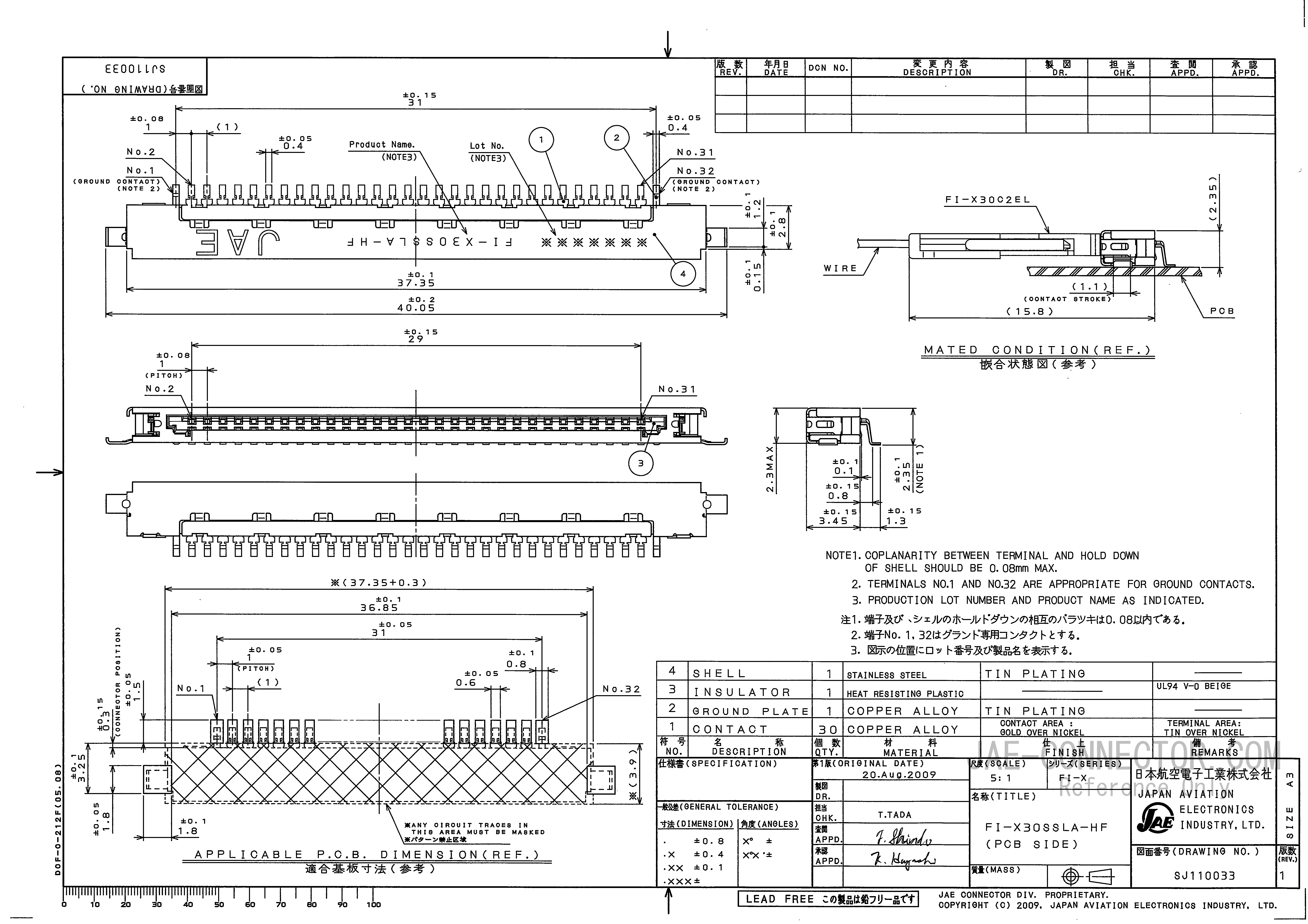

Sehr seltsam, der Steckverbinder von JAE hat nur 30 pins, die sind in
der Zeichnung von Pin 2 bis Pin 31 nummeriert. Auf der Platinenzeichnung
sitzen aber 31 Pads??? Die Bestellnummer enthält auch nur eine 30.
Ganz klein steht da, dass WIRE, also die Kontakte auf dem Folienkabel,
in Richtung Platine zeigen müssen.
Und im FCI-Datenblatt (die beiden sind nur gerade und 90° Ausführungen)
steht als maximale Anzahl 30, aber der Bezeichnung nach haben die 31
"HLW31S-2C7LF"
#6993172
https://www.samtec.com/search/ffc
Pitch 1mm: "number of positions 5,10,15,16,20,25 das wars
Ich würde den stehenden von FCI HLW31S-2C7LF nehmen, der lässt sich auch
umgedreht einlöten, und wenn alles funktioniert noch mit Heißkleber
sichern.
https://www.mouser.de/ProductDetail/Amphenol-FCI/HLW31S-2C7LF?qs=WBZOdOMIekVnrqUBHRpunQ%3D%3D
https://de.farnell.com/amphenol-icc/hlw31s-2c7lf/connector-ffc-fpc-31pos-1row-1mm/dp/3729425
https://www.digikey.de/de/products/detail/amphenol-icc-fci/HLW31S-2C7LF/4269384?s=N4IgTCBcDaIBIBkDqBmAjAZQLRgMIHYEAxEAXQF8g
Bei Digikey ist wenigstens ein Datenblatt verlinkt das auch 31 Pins
kennt:
https://cdn.amphenol-icc.com/media/wysiwyg/files/drawing/hlw01lf.pdf

OP #6998842
Christoph db1uq K. schrieb:
> Ohne Stecker wirds billiger. Ich würde z.B. 0,2mm CuL (Kupfer-Lackdraht)
> 31 Stücke <2cm lang an beiden Enden abisolieren und verzinnen und
> schnell anlöten, damit die Folie nicht wegschmilzt.
> So ließe sich auch eine Verdrehung um 180 Grad machen, wenn das neue
> Display eine spiegelbildliche Reihenfolge haben sollte. Ist es wirklich
> identisch zum alten?
Da die Folie mit den Kontakten des Displays ziemlich empfindlich ist,
war ja meine Überlegung einen Steckverbinder auf die Platine zu löten
und das Display einfach über den Steckverbinder anzuschließen.
Eine 180 Grad Drehung würde nichts bringen, da die Anzeige nicht auf
beiden Seiten des Displays zu sehen ist. Problem ist dass das alte
Display SSD 1303 Treiber hat und nicht mehr hergestellt wird. SSD 1305
zeigt spiegelverkehrt und SSD 1309 zusätzlich mit Zeilenversatz.
Es gibt zwar Lösungen wie man die Displayanzeige der neuen Displays mit
SSD 1305 korrigiert, jedoch ist das ziemlich kompliziert.
Wäre Lötpaste eine Alternative zum Anlöten der Kontaktfolie des
Displays? Heißluftpistole hätte ich.
