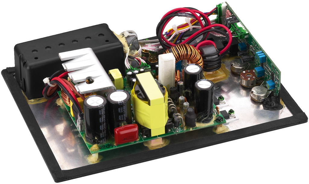

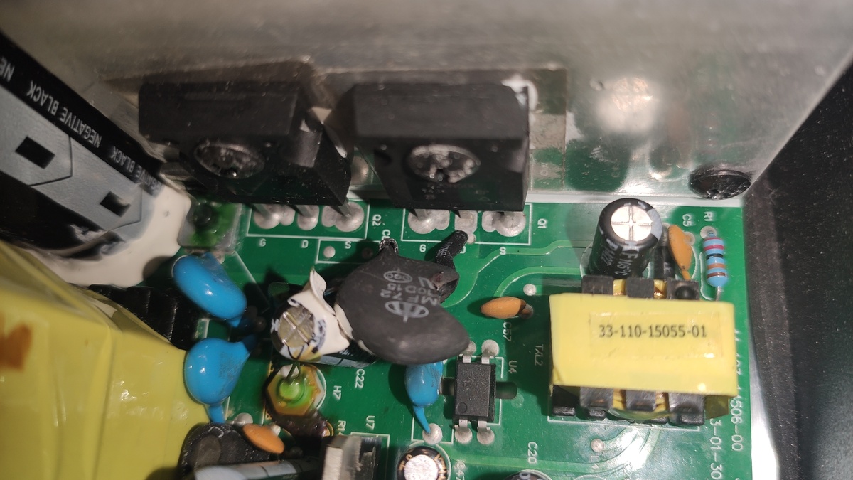

Guten Abend allerseits,
mir ist vor einigen Tagen meine SAM 300D Endstufe in meinem Subwoofer
völlig lastfrei mit einem Knall ausgestiegen. Jetzt hab ich das Teil mal
rausgeschraubt und den Schaden, wie auf dem Bild zu sehen, festgestellt.
Ist das Ein Kondensator zwischen den beiden dreifüßlern, den es da
gesprengt hat? Wie groß ist die Wahrscheinlichkeit, dass das Teil die
Ursache und nicht nur ein Folgeschaden war? WÄre dankbar über jede
Hilfe, weil mich das Teil echt mal paar Euro gekostet hat und nie
wirklich belastet wurde.

Armin X. schrieb:
> Das ist eher ein NTC einer Einschaltstrombegrenzung...
Habe soeben die Reparatur zweier Class-D-amps von ART hinter mir, wo es
Puff gemacht hat. Die konnte ich nur reparieren weil ein Schaltplan
vorhanden war. Dessenungeachtet, hätte ich vorher gewußt was mich da
erwartet hätte ich diesen Ami-Schrott gleich in die Tonne gehauen. Das
Problem bei diesen Dingen ist dass bei einem Gau meist nicht nur ein
Teil, sondern ein ganzer Haufen Teile - denen man es nicht unbedingt
ansieht - ausfällt.
Und Dein Teil ist extrem eng gebaut - das macht es noch schwieriger.
Dann hat er eh einen Kurzschluß. Irgendwo ...
IMG ist Monacor und (mglw.) rückt Monacor auf Anfrage einen Schaltplan
raus. ...im warehousedeal gibts einen "Monacor SAM-2" um 170,- , also
das ist ordentlich geschmalzen , für 125W @ 8ohm, wer´s glaubt wird
selig .
und einen Behringer Stereo NX-1000 um echte Digitale  147,-
falls du ihn nicht wieder ins Laufen bringst.
Gast #6993666
Die Frage ist also, ob die Elektronik noch funktioniert und überbrückend
benutzbar wäre,  oder ob "nur" die Endstufe hinüber ist.
Gemäß den allgemeinen Gesetzen hier wirst um "Oszilloskop" bei
Schaltnetzteilen nicht herumkommen bzw. um teure Ersatzteile
Oder du hast Glück und der magische Rauch war nur ein Zufall   .
