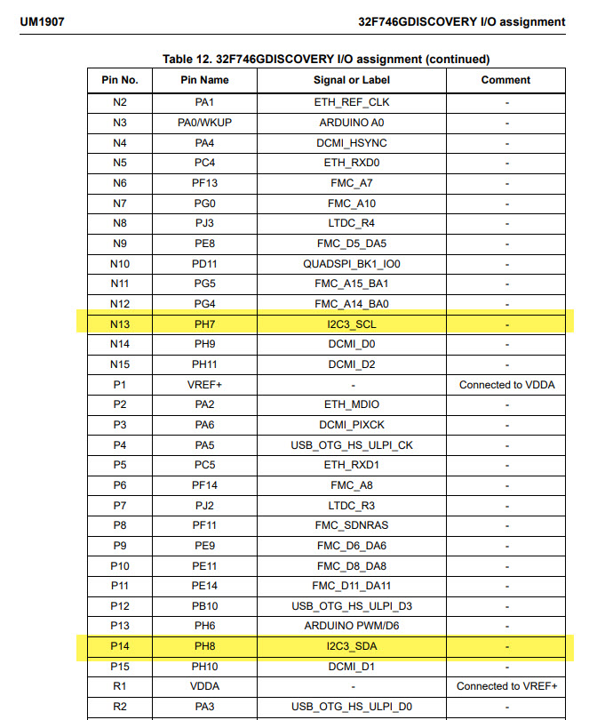

im User Manual (UM1907) des STM32F746NG Discovery-Board ist die I/O
Anordnung ganz anders, als wenn man den gleichen Controller
(STM32F746NG) via CubeMx auswählt.
Ich verstehe das gerade nicht. Z.b. ist SCL und SDA vom I2C3 am Pin
PH8/PH9 angeschlossen, siehe Anhang Bild-1.

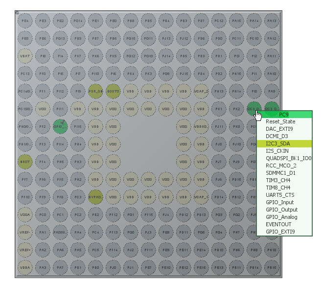

Bei CubeMx wird aber beim anwählen von I2C3 Pin PA8/PC9 angezeigt, siehe
Anhang Bild-2.
Auch alle anderen I2C Schnittstellen lassen sich nicht über PH8/PH9
zuordnen.
Wieso das? Was mache ich falsch?

#6991948
<CTRL>+LeftClick zeigt dir die alternativen Pins.
Wenn du dann I2C statt links im Tree durch Klick auf diese Pins
aktivierst, hast du die von dir gewünschte Funktion.
Wenn das erste Paar bereits durch andere Peripherie genutzt wird, belegt
I2C automatisch die anderen Pins.

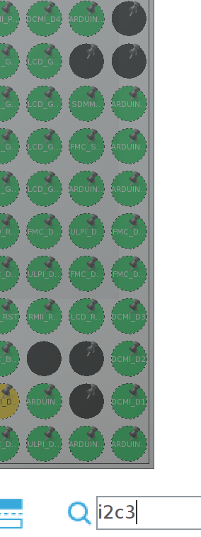

Es geht also um den STM32F746NG im TFBGA216 Gehäuse.
Auf Grund der Verdrahtung des Boards werden alternative Pins verwendet.
Dafür sind sie gedacht.
Wäre unlogisch bei vorgegebener Verdrahtung daran etwas zu verändern.
Für dein Board benutze das Suchfeld rechts unten, um z.B. I2C3 Pins und
Alternativen zu sehen.
Im Board Datenblatt werden die Pins wie Verdrahtet bezeichnet,
im Controller Datenblatt (DS10916) eben alle gültigen.
Diese stimmen auch mit CubeMX überein.
Ich kann keine Widersprüche erkennen.

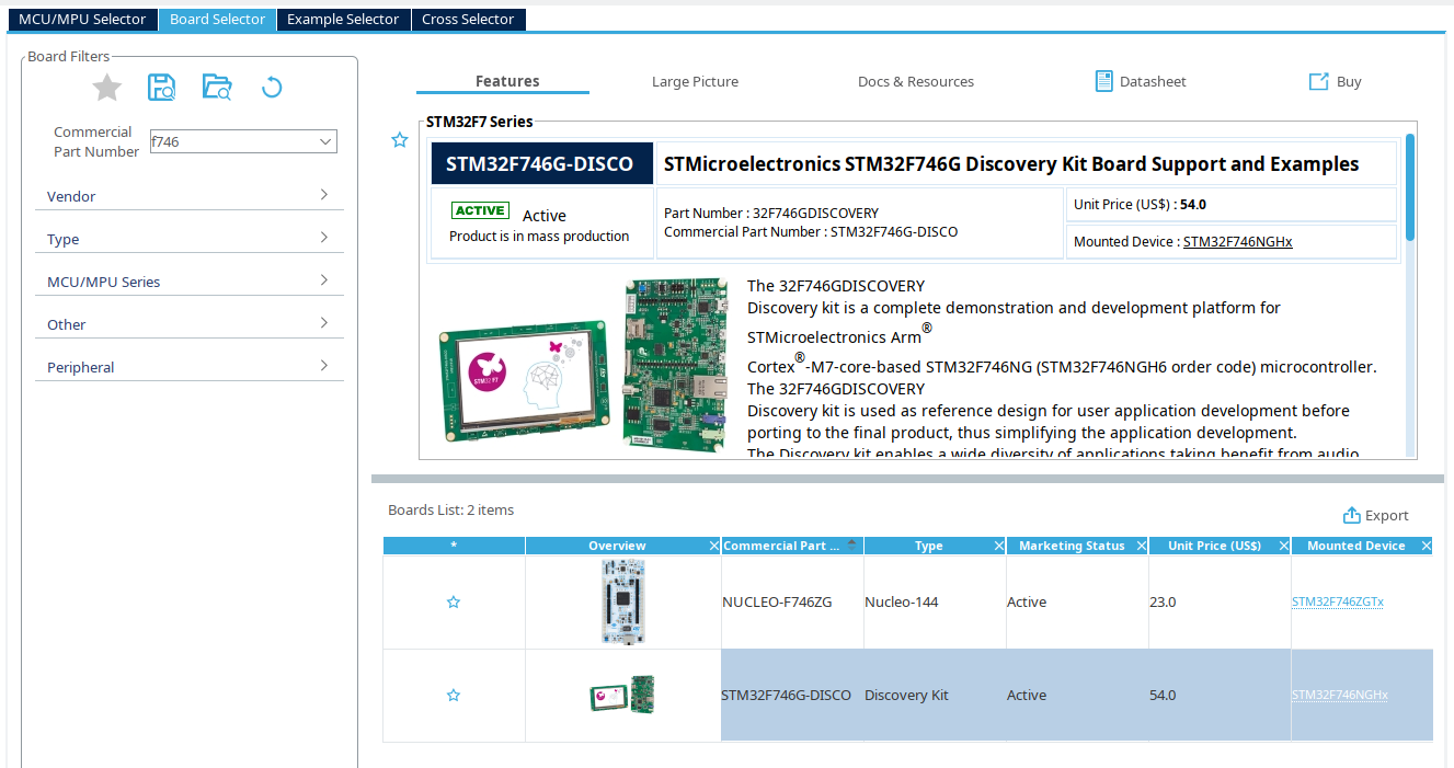

Ich habe mal ein neues Projekt geöffnet, und direkt das Board statt
Controller selektiert. Resultat das gleiche - andere Pins. Vielleicht
muss ich meine IDE updaten....
Gast #6992170
das funktionierte auch schon in älteren Versionen, bei den TQFP Gehäusen
waren die Alternativen farblich schlecht zu erkennen. Hier beim BGA
blinken die Alternativen schön wenn man auf den Pin mit Ctrl+linke
Maustaste klickt und hält. Bei PA9 blinkt dann z.B. PH8. Dann auf PH8
gehen und da die Alternative Funktion für I2C3_SDA auswählen. Sehr
komfortabel und easy.
#6992187
Auf dem Board sind die Pins ja fest verdrahtet. Das wäre ein Grund, dass
man keine anderen wählen kann.

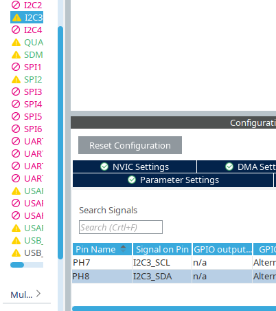

Gast #6992192
Bauform B. schrieb:
> Und was passiert dann mit einem Click auf I2C3?
nicht nur klicken, Maustaste halten. Dann blinkt der alternative Pin und
man kann auch per Drag and Drop jetzt auf den neuen Pin ziehen, fertig.
Es gibt unzählige Tutorials und Videos, auch direkt aus CubeMX heraus.
Alt-V drücken, das erste 'Advanced pin assignment and conflict
resolution' erklärt in 3 Minuten alles nötige für die Zuordnung.
