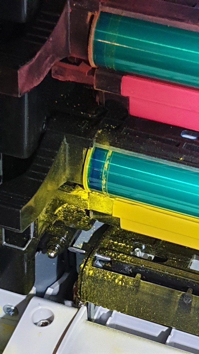

Ich habe hier zwei Canon MF744 cdw. Bei diesen kommt es nach einer Weile
Benutzung der Toner dazu, dass diese anfangen viel zu viel Toner auf die
Walze zu kleckern und Längsstreifen zu drucken. Da ein Satz Kartuschen
ca. 1000 Euro kostet, verwende ich nachgemachte Toner. Egal welches
Fabrikat, nach einigen hundert bis Tausend Seiten habe ich das Problem.
Bei allen Farben, inkl. Schwarz.
Ich habe einige Originaltoner gekauft, da war das Problem seltener, bis
es bei einem gelben ebenfalls aufgetreten ist. Das war das schlimmste
von allen. Innen im Drucker war alles voller gelbem Pulver.
Hat jemand eine Ahnung was da los ist? Problem ist bei beiden Druckern,
die auch in verschiedenen Gebäuden stehen und zu verschiedenen
Zeitpunkten gekauft wurden identisch.

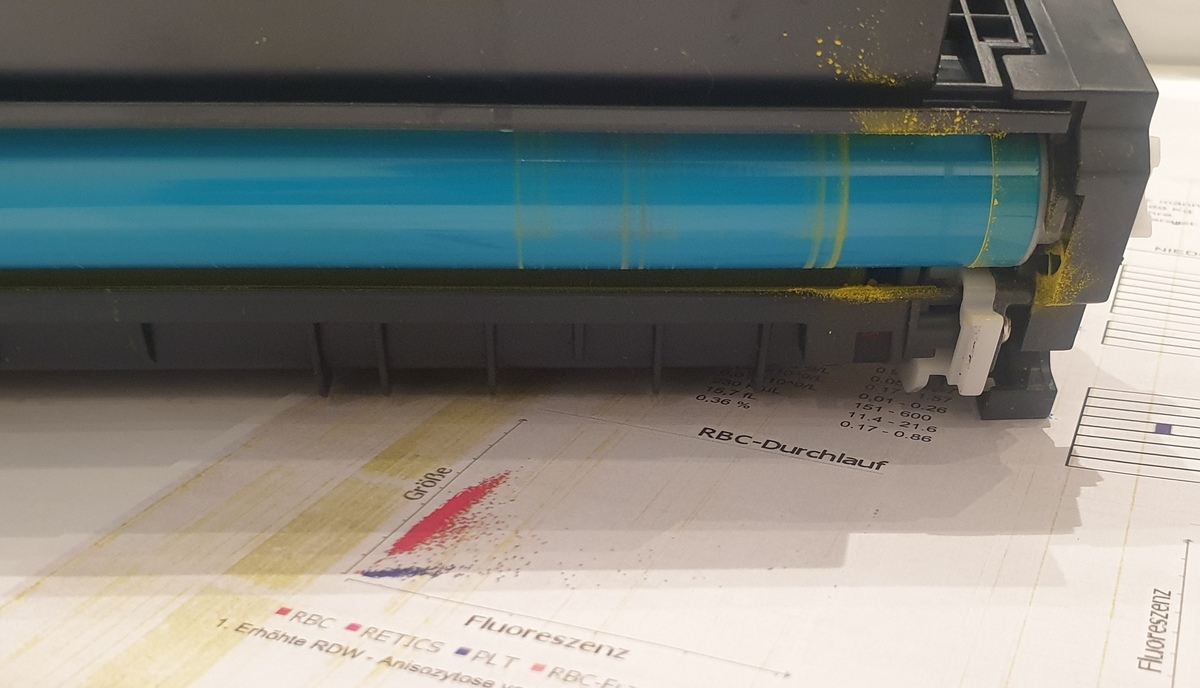

#6991956
Ist zwar ein anderer Drucker, nämlich Samsung CLP-775ND.
Aber ich habe dieselbe Erfahrung gemacht.
Nehmen wir doch mal einen "kompatiblen Toner". Kostet etwa die Hälfte.
Ergebnis: Im Druckbild fanden sich alsbald Farbverfälschungen und
Streifen auf. Wurde immer schlimmer.
Nach Öffnen des Gehäuses zeigte sich ein mit Toner versiffter Innenraum.
Das Bild zeigt nur einen kleinen Ausschnitt der Katastrophe.
Nach aufwändiger Reinigung und Bestückung mit Origialtoner läuft der
Drucker wieder wie gewohnt.
