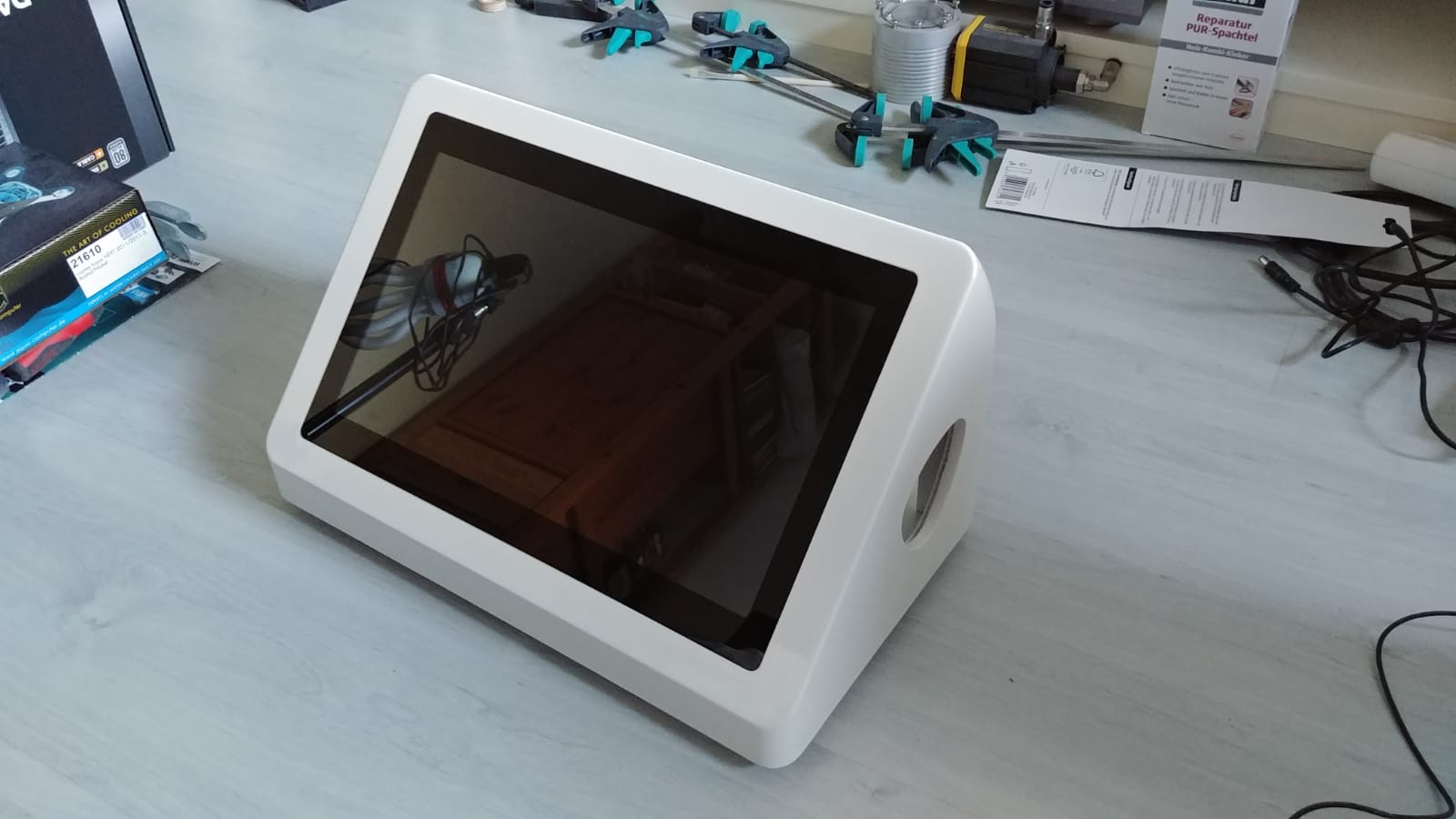

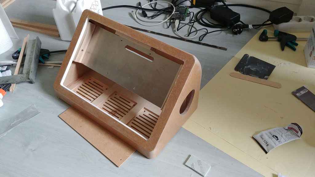

Paul F. schrieb:
> Gekauft habe ich es bei 7reasons und das Modell ist ein MK 133MS. Dort
> gibt es das Produkt aber nicht mehr.
Ich fand eigentlich nur das Gehäuse interessant, nicht so wichtig.
Aber da hier schon einiges außerhalb der Anforderungen gepostet wurde,
hier noch ein 10.1" mit HDMI von Riverdi:
https://riverdi.com/product/hdmi-display-rvt101hvhnwc00-b-10-1-inch-projected-capacitive-touch-panel-optical-bonding-uxtouch/
#6998022
> achsoo... na das ist selbst gebaut
Oh, na denn bekommt man die wohl eher nicht. :-)
Ich drucke meine Gehäuse, zum Beispiel das hier in 5.0":
https://github.com/RudolphRiedel/FT800-FT813/blob/5.x/example_pics/EVE2-50G_ATSAMC21.jpg
Ja, war ein Test-Druck mit dem was gerade auf dem Drucker war,
normalerweise drucke ich die in schwarz. :-)
