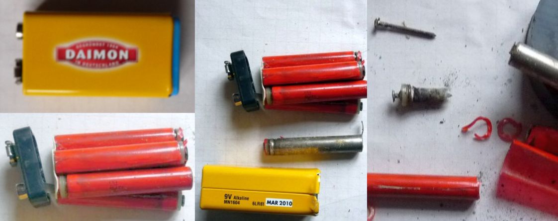

Hier gehts um den 9 Volt Block mit sechs Zellen:
https://de.wikipedia.org/wiki/Alkali-Mangan-Zelle
Die Batterie klemmte mit Überlänge im Fach - aber nichts ausgelaufen,
nichts klebrig, keine Ausblühungen von Kaliumkarbonat, 2 x 2 Kontakte
glänzen wie neu, das Fach und der Deckel einwandfrei sauber.
Der blaue Boden war locker, der Block schnell zerlegt wie im Bild, rote
Folie trocken, leicht abziehbar.
Dann wollt ich hineinschauen und da brauchte ich Zange und Schraubstock.
Der Ableitnagel aus Messing war wie einbetoniert und zog noch einen
Drittel des Inhalts mit und kaum davon zu trennen, bei zweiten Mal
dasselbe.
Details letztes Bild Mitte, die Bröselreste und der Staub waren innen.
Frage an den Chemiker: Kann so eine Zelle ihren Deckel durch chemisches
"einfrieren" sprengen?

Gast #6992753
Kurt schrieb:
> Ein wenig interessant ist für mich nur der Aufbau des Billigprodukts:
> 6 dünne Rundzellen.
Nicht ohne Grund heißen diese Blöcke auch "6LR61". LR61 ist die
Lady-Zelle, auch als AAAA bekannt, davon passen 6 Stück in den Block.
Rechteckige Zellen ohne Ecken findet man in Zink-Kohle Blöcken.
Es gibt die Dinger auch als NiMH-Akku mit sieben Flachzellen, wobei Lidl
"Tronic" trotzdem und falsch LR61 aufdruckt.
