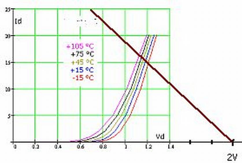

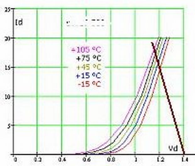

Hobbie Robbie hat über 30J Erfahrung mit "fliegender Verdrahtung", aber trotzdem sind die Schaltungen "bodenständig" Oft will ich jemanden aus Lust und Laune belehren nur um feststellen zu müssen, dass die Person das schon weiss und leider mir überlegen ist, na wenn schon! Man kann eine Faustregel für R-vor benutzen, aber natürlich sollte man auch ein Verständnis dafür haben was man tut und was schiefgehen könnte. Ich habe mal als Beispiel eine Diode genommen, das seien jetzt mal gemessene Werte des Diodenexemplars in Abhängigkeit der Sperrschichttemp. Nicht vergessen, dass Alterung auch ein Exemplar ändern kann. Und von einer Diode zur andrern des gleichen Typs gibt es auch Streuung Ich habe eine grafische Darstellung einer Reihenschaltung genommen zur Ermittlung der Spannung und Strom der Reihenschaltung, rechts ist der Widerstand eingezeichnet, braune Kennlinie. Im Diagramm Diode+13Ohm.jpg haben wir eine Gesamtspannung von 1,4V. Bei 15 Grad Celsius(blaue Kurve) haben wir einen Strom von 15mA und U-Diode=1,2V. (UR=0,2V nebenbei) . Leistungsaufnahme der LED ist demnach 18mW. Bei Steigung der Temp auf 105 Grad(rosa Linie) im Betrieb haben wir 18mA * 1,15V = 20mW. Das ist eine Steigerung von 2mW! Wenn die Temperatur noch höher ansteigen würde, dann natürlich auch die Leistung Im Diagramm Diode+53Ohm.jpg haben wir eine Gesamtspannung von 2V. Bei 15 Grad Celsius(blaue Kurve) haben wir einen Strom von 15mA und U-Diode=1,2V. Leistungsaufnahme ist demnach wieder 18mW. Bei Steigung der Temp auf 105 Grad im Betrieb haben wir 16,5mA * 1,1V = 18.1mW. Das ist kaum eine Steigerung Wir sehen also, je flacher die Widerstandsgerade ist(je größer der Widerstand), desto eher wird der "Strom konstant". Was zu beachten ist, glaube ich: mit steigender Temperatur kann die Effizienz sinken, was bedeutet dass die Verlustleistung überproportional zur Aufnahmeleistung ansteigen könnte, das meine Vermutung Robbie Hobbie over and out
#6992781
Hobbie Robbie schrieb: > Ich habe eine grafische Darstellung einer Reihenschaltung genommen zur > Ermittlung der Spannung und Strom der Reihenschaltung Hier kann man über die grafische Ermittlung nachlesen http://wwwex.physik.uni-ulm.de/lehre/el-2009/node20.html
#6992783
Hobbie Robbie schrieb: > Ich habe eine grafische Darstellung einer Reihenschaltung genommen zur > Ermittlung der Spannung und Strom der Reihenschaltung, rechts ist der > Widerstand eingezeichnet, braune Kennlinie. Habe vergessen zu schreiben, dass der Schnittpunkt der braunen Widerstandskennlinie und der Diodenkennlinie(n) die Ermittlung der Werte der Reihenschaltung bedeutet
#6992786
Hobbie Robbie schrieb: > rechts ist der > Widerstand eingezeichnet Die Forensoftware hat ungünstigerweise meine Anhänge umbenannt, hat Pluszeichen ersetzt. Diode_13Ohm.jpg bedeutet Diode in Reihe mit 13Ohm Widerstand, beim anderen in Reihe mit 53 Ohm Widerstand.

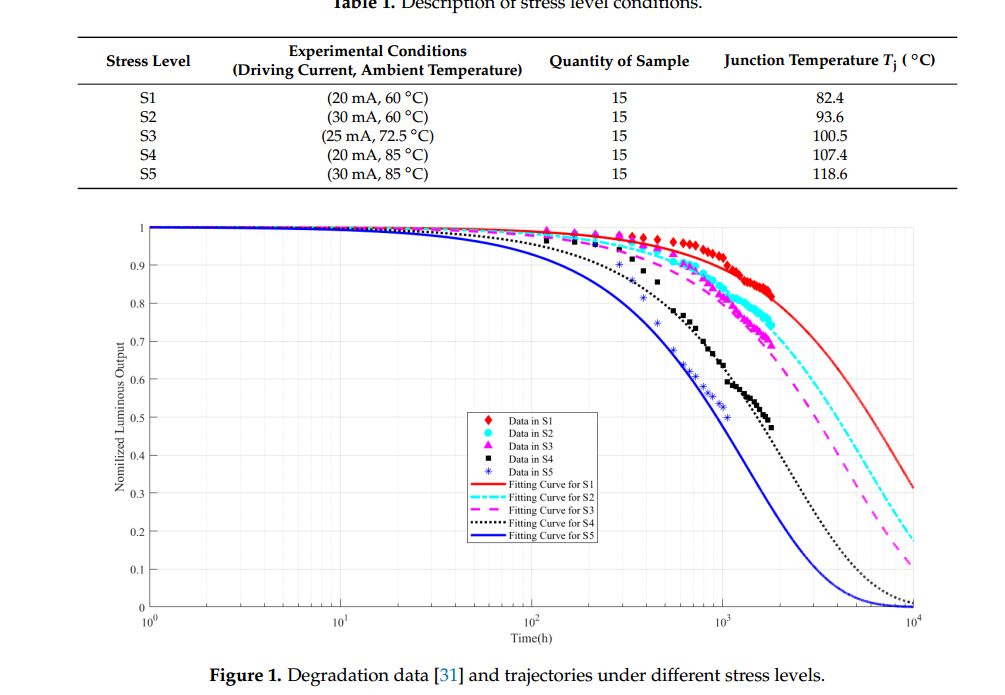

Hohe thermische Belastung führt natürlich nicht nur zum frühen Tod und schlechterem Wirkungsgrad. Hier mal was für mich aussieht wie der Verfall in Abhängigkeit von Sperrschichttemperatur. Die Punkte im Diagramm sind wohl empirische Daten. PDF ist die Quelle
#6992982
Hmmm interessant, da hätt mich jetzt mal die Gegenprobe mit einer gar nicht bestromten LED interessiert - so steil wie die Lichtausbeute auch bei "normalen" 85°C (rot) nach ein paar tausend Stunden schon abfällt.

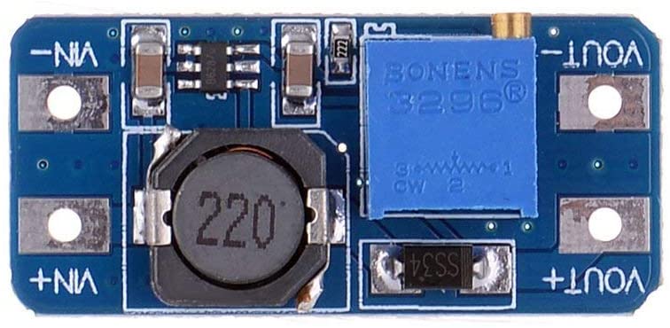

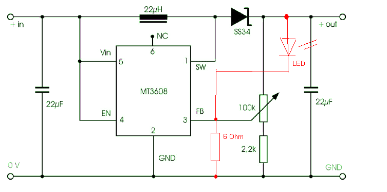

Volker F. schrieb: > 20 % von 10 V = 2 V -> Spannungsabfall am Vorwiderstand sind 1,6 V -> > Widerstand ist also etwas zu klein. Die StepUp-Wandler, von denen du Fotos eingestellt hast, arbeiten mit dem IC MT3608. Das hat eine Feedback-Spannung von 0,6V. Mit einem 6 Ohm Widerstand als Shunt bekommst du damit eine Konstantstromquelle mit exakt 0,1 A und verheizt dabei nur 60 mW. Die optimale Spannung stellt sich dabei von selbst ein, und zwar im Gegensatz zum Reihenwiderstand unabhängig von der Temperatur.
LEDs zum 1000001ten Mal! Steht alles im Artikel LED, lesen bildet, leider noch nicht als Hörbuch oder TikTok Video verfügbar.
Jobst Q. schrieb: > > Die StepUp-Wandler, von denen du Fotos eingestellt hast, arbeiten mit > dem IC MT3608. Das hat eine Feedback-Spannung von 0,6V. Mit einem 6 Ohm > Widerstand als Shunt bekommst du damit eine Konstantstromquelle mit > exakt 0,1 A und verheizt dabei nur 60 mW. Die optimale Spannung stellt > sich dabei von selbst ein, und zwar im Gegensatz zum Reihenwiderstand > unabhängig von der Temperatur. Danke, das hört sich in der Tat interessant an. Damit werde ich mich noch auseinandersetzten.
Ist auch garnicht so schwer umzubauen.
Jobst Q. schrieb: > Ist auch garnicht so schwer umzubauen. Ja, super. Vielen Dank. Werde ich mich mal in einer ruhigen Minute dran setzen.

Jobst Q. schrieb: > Ist auch garnicht so schwer umzubauen. Naja, das war ein Versuch deinerseits, der aber noch nicht zu ende gedacht ist. Was soll denn eigentlich ein 22k+Poti parallel zu 6 Ohm bewirken? Nee...das bedarf einer Verbesserung bzw. Entkoppelung, soweit das ohne großen Aufwand möglich ist. Auf alle Fälle gehören die 6 Ohm nicht direkt an FB. Wenn man es schulbuchmäßig machen will, dann braucht man dazu eine zusätzliche Z-Diode, die bei Überspannung am Ausgang den FB anhebt, so daß der Regler zudreht, solange noch die Ausgangsspannung geringer ist als die zulässige Spannung am SW. Ob und wie man den FB gegen Überspannung schützen muß/soll, das kriegt man nur aus dem Manual zum Schaltkreis heraus. W.S.
#6994003
W.S. schrieb: > Was soll denn eigentlich ein 22k+Poti parallel zu 6 Ohm bewirken? Ich denke das hat er einfach auf der Platine gelassen, weil es schon da war und nicht stört. > Auf alle Fälle gehören die 6 Ohm nicht direkt an FB. Warum nicht? > Wenn man es schulbuchmäßig machen will, dann braucht man dazu eine > zusätzliche Z-Diode, die bei Überspannung am Ausgang den FB anhebt, Das macht schon die LED - vorausgesetzt sie in angeschlossen und heile. Meintest du einen Schutz, damit sich der Wandler nicht selbst zerlegt, falls die LED fehlt?
W.S. schrieb: > Jobst Q. schrieb: >> Ist auch garnicht so schwer umzubauen. > > Naja, das war ein Versuch deinerseits, der aber noch nicht zu ende > gedacht ist. Was soll denn eigentlich ein 22k+Poti parallel zu 6 Ohm > bewirken? Nee...das bedarf einer Verbesserung bzw. Entkoppelung, soweit > das ohne großen Aufwand möglich ist. Auf alle Fälle gehören die 6 Ohm > nicht direkt an FB. > > Wenn man es schulbuchmäßig machen will, dann braucht man dazu eine > zusätzliche Z-Diode, die bei Überspannung am Ausgang den FB anhebt, so > daß der Regler zudreht, solange noch die Ausgangsspannung geringer ist > als die zulässige Spannung am SW. Ob und wie man den FB gegen > Überspannung schützen muß/soll, das kriegt man nur aus dem Manual zum > Schaltkreis heraus. Komplizierter geht's immer. Es ist eine einfache Lösung, die auch Anfänger nicht überfordert. Nicht fürs Schulbuch, sondern für die Praxis. Solange die LED fest verlötet ist, gibt es auch kein Problem. Und einen Grund, die LED vom StepUp zu trennen, sehe ich auch nicht. Man kann ja ganz simpel die Eingangsspannung trennen.
