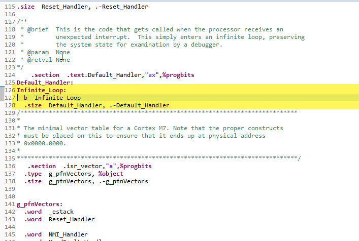

infinite loop, externer Interrupt, STM32F746, HAL-Library
Gast #6992838
siehe Code unten. Ich versuche via HAL-Library ein externen
Interrupt-Eingang zu integrieren.
Sobald der Eingang triggert, stürzt das Programm ab, bzw. geht gemäss
Debugger in eine "infinite loop", siehe auch Bild Anhang.
Die LED im loop blinkt dann auch nicht mehr.
Was mache ich falsch? :-(
Wo findet man eigentlich all diese HAL-Funktionen/Dokumentation (geht
das überhaupt ohne CubeMx?)? Aktuell behelfe ich mir da mit der
Google-Suche. Aber das ist mühsam.
Mit Arduino (stm32duino) kann ich einfach attachInterrupt() machen, und
es läuft.

Gast #6992854
Für z.B. Uart muss ich immer noch eine IQRHandler aktivieren.
void USART3_IRQHandler(void)
    HAL_UART_IRQHandler(g_cp_HandleUart[2]);
g_cp_HandleUart[] ist mein globales Handle-Array
Vielleicht braucht GPIO das auch so ähnlich?
Die IRQs, die verfügbar sind, stehen bei mir in
startup_stm32h743zitx.s
  .word     USART1_IRQHandler
  .word     USART2_IRQHandler
Gast #6992868
utzutr schrieb:
> du nutzt zwar die callback .. aber ich vermisse die eigentliche ISR  mit
> der HAL  ISR funktion ( die am ende deine callback aufruft )
wird wohl schon im stm32fxx_hal_gpio.c definiert:
__weak void HAL_GPIO_EXTI_Callback(uint16_t GPIO_Pin)
  /* Prevent unused argument(s) compilation warning */
  UNUSED(GPIO_Pin);
  /* NOTE: This function Should not be modified, when the callback is needed,
           the HAL_GPIO_EXTI_Callback could be implemented in the user file
Gibt es eigentlich (offizielle) Beispiele/Dokumentation zu dieser
HAL-Library?
Gast #6992871
äh falscher Code, hier wird die Callback aufgerufen, im
stm32fxx_hal_gpio.c - File:
void HAL_GPIO_EXTI_IRQHandler(uint16_t GPIO_Pin)
  /* EXTI line interrupt detected */
  if(__HAL_GPIO_EXTI_GET_IT(GPIO_Pin) != RESET)
    __HAL_GPIO_EXTI_CLEAR_IT(GPIO_Pin);
    HAL_GPIO_EXTI_Callback(GPIO_Pin);
#6992874
Kommt mir bekannt vor... Deine INT-Routine wird nicht im
Interrupt-Vektor eingetragen, sodass dort über den Default Vector bei
Eintreten eines Interrupts in diese Endlos-Schleife gesprungen wird.
Ich weiß jetzt nicht mehr auswending, was genau ich damals im Code
ändern musste, aber schau Dir mal Deine Interrupt Vector Table an und
checke, ob an der relevanten Stelle Deine gewollte INT-Routine
eingetragen ist.
Gast #6992917
z.B. auf github im STM32CubeF7 Repo sind Beispiele und Doku.
Wie schon genannt, fehlt vermutlich die eigentliche ISR und der
Interrupt landet im Defaulthandler.
https://github.com/STMicroelectronics/STM32CubeF7/blob/e96f98542c6782d97bdd0c50833ee4b70130f3a7/Projects/STM32F746ZG-Nucleo/Examples/GPIO/GPIO_EXTI/Src/stm32f7xx_it.c#L155-L158

Gast #6993016
> eingetragen ist.
also CubeMx fügt folgendes im stm32f7xx_it.c hinzu:
void EXTI15_10_IRQHandler(void)
  /* USER CODE BEGIN EXTI15_10_IRQn 0 */
  /* USER CODE END EXTI15_10_IRQn 0 */
  HAL_GPIO_EXTI_IRQHandler(GPIO_PIN_13);
  /* USER CODE BEGIN EXTI15_10_IRQn 1 */
  /* USER CODE END EXTI15_10_IRQn 1 */
und das hier ist schon vorhanden:
Hans schrieb:
> Interrupt Flag wird nicht gelöscht. Deswegen andauernd Interrupts was
> der Compiler wohl als "infinite loop" übersetzt.
In den Beispielen im Internet, wenn man die Callback
"HAL_GPIO_EXTI_Callback" verwendet, finde ich keine Zeile die das Flag
löscht.
Wenn man direkt "void EXTI15_10_IRQHandler(void)" verwendet, dann
schon... muss ich da noch eine Zeile hinzufügen um das Flag zu löschen?
Wieso macht CubeMx dies nicht automatisch :-D ??
ijo, nicht einfach....
Gast #6993028
wird hier schon gelöscht.
Also lag es wohl am fehlenden Code:
muss ich morgen testen....
