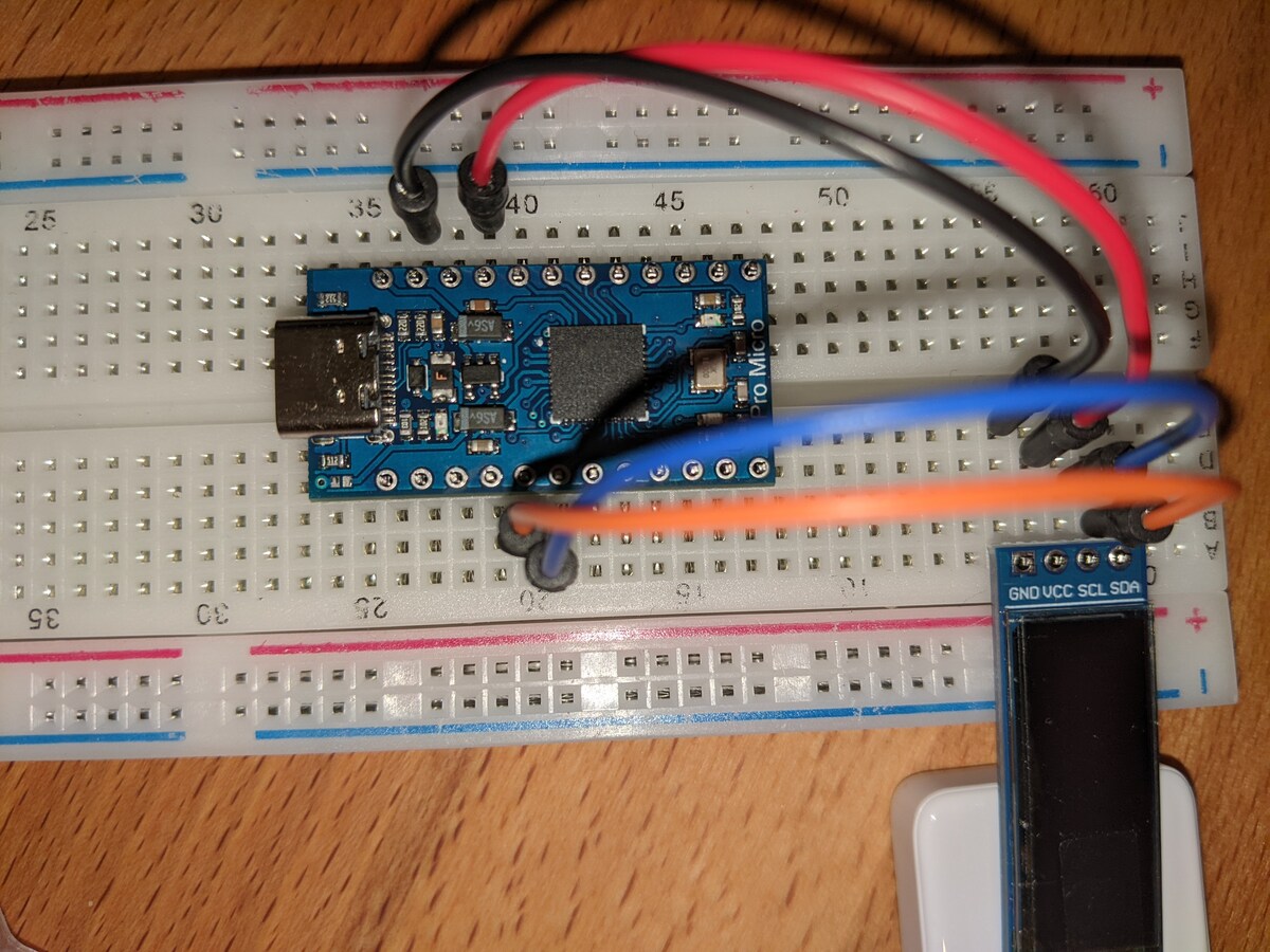

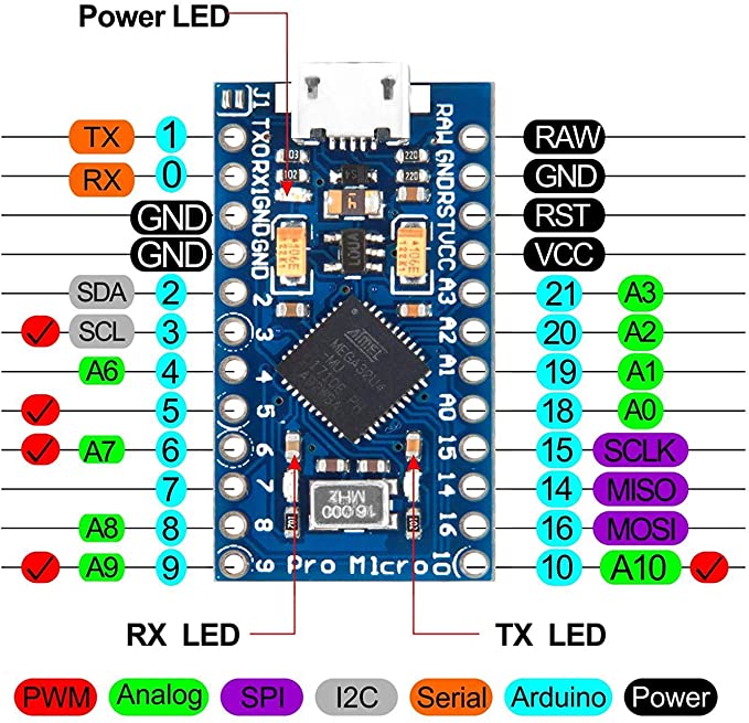

Man kann im ersten Bild "bauplan" eigentlich kaum die Schriften
entziffern. Die anderen Fotos sind gut gelungen.
mfg

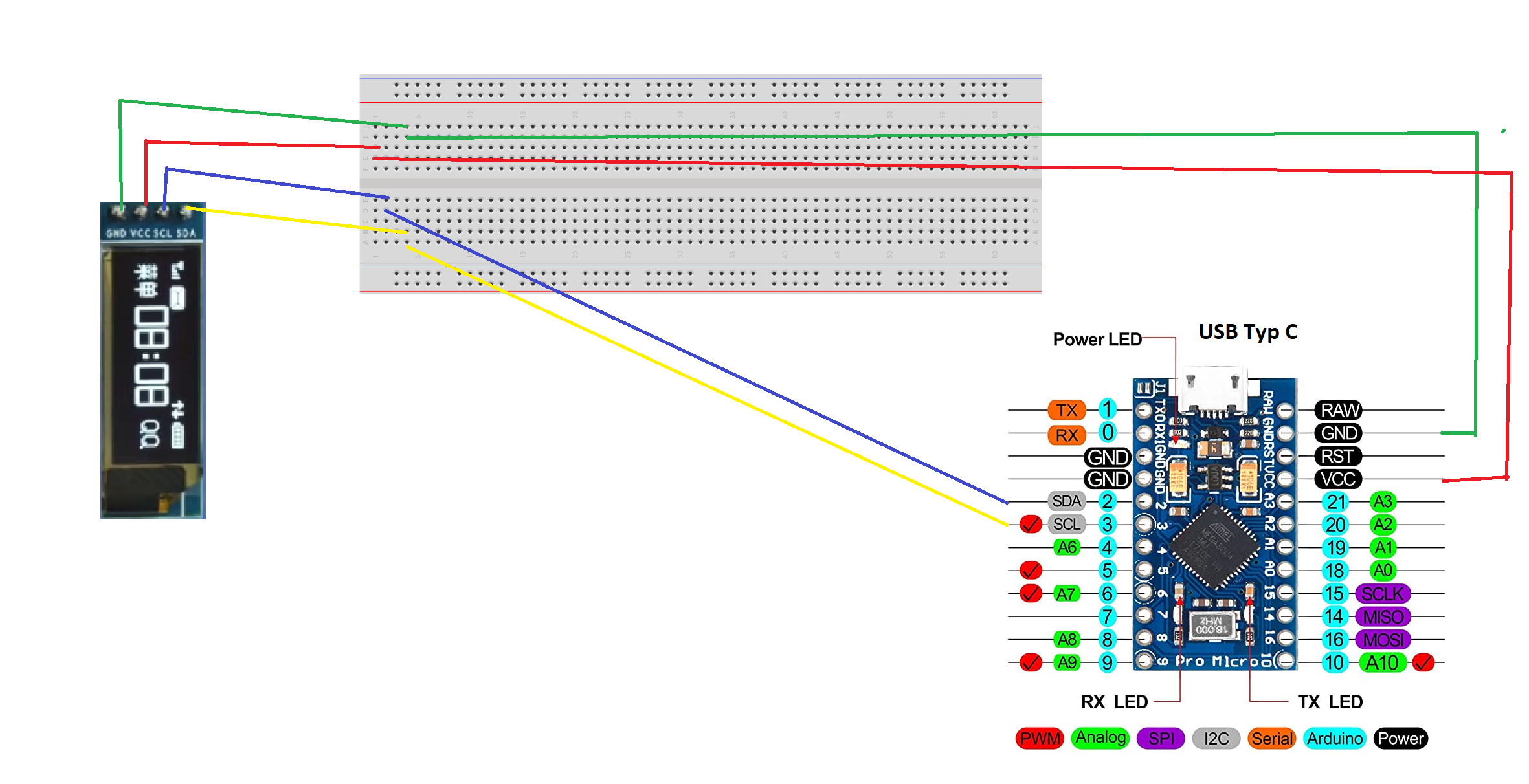

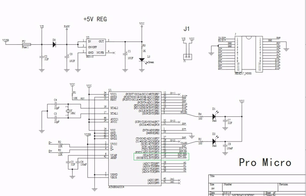

Du solltest schon ein komplettes Schaltbild liefern, gut lesbar;-)
Wie schon geschrieben könnten die Pullups an SLA und SDA fehlen.
Und, Steckerleisten anlöten, sonst killst Du unter Umständen das Board.

von Hans G. (hans_gruber)
Das Bild "Bauplan" hab ich von der Verkäuferseite. Es sollte nur zeigen
das ich die Pins richtig gesetzt habe.
Werd mir hier aber nochmal Gedanken um einen wirklichen Schaltplan
machen.

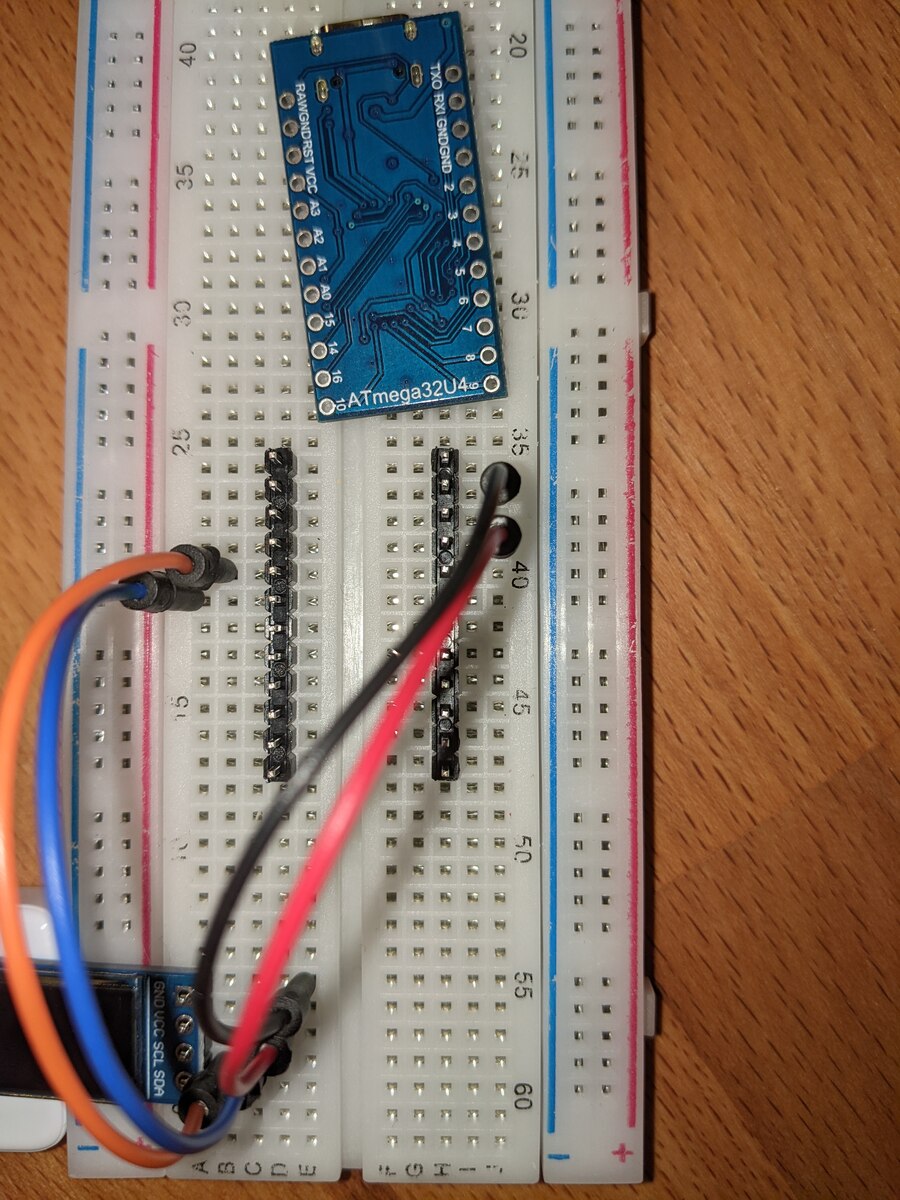

von Hugo H. (hugo_hu)

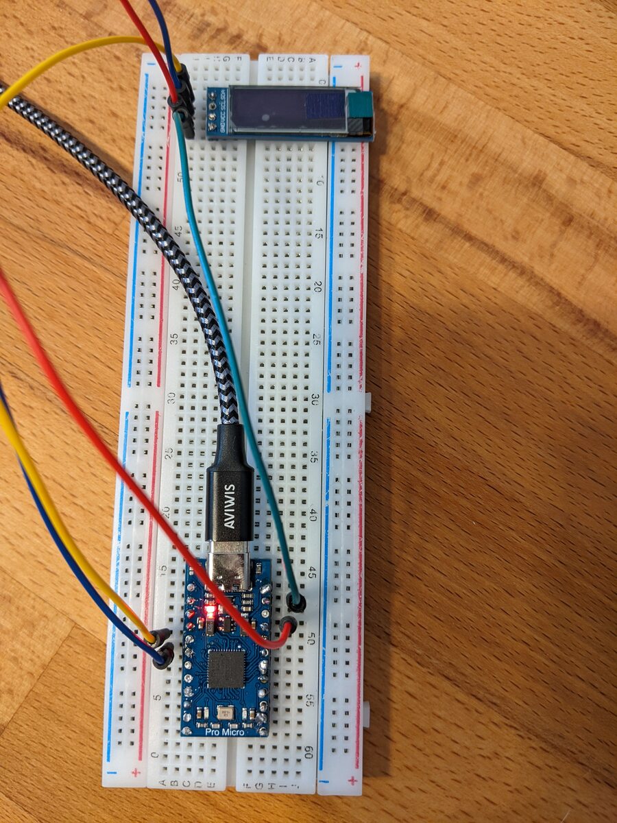

Hans G. schrieb:
> Mache ich hier grundsätzlich was falsch bzw. habe einen Denkfehler?
Wie wird das Ganze denn mit Spannung / Strom versorgt? Das sieht man auf
Deinen Bildern nicht ...

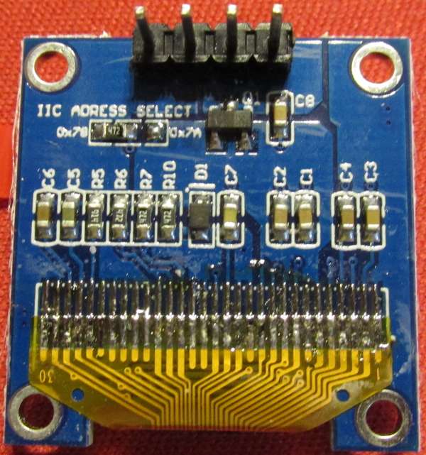

Die Displaymodule haben in der Regel für den I2C Anschluss den
Widerstand mit auf dem Board und es ist nicht erforderlich diesen
auf den Steckbrett mit anzuschließen.
Die Testanwendung hat ein Loop aber das Scan-Programm findet schon kein
Display deshalb werde ich erstmal das zum Laufen bringen.
Morgen kann ich mal die Pins mit der Steckverbindung zusammenlöten, vll
liegts ja daran.

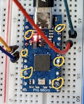

> liegts ja daran.
Das solltest Du für dieses und zukünftige Projekte beherzigen. Die
Stiftleisten nicht anzulöten schreit gerade nach Fehl- bzw.
Nichtfunktion.
Ich erwähne auch gerne zum dritten mal auf das Vorhandensein der Pullups
für SDA und SLC. Auch die sind von eklatanter Wichtigkeit. Die sind kein
Kann, sondern ein Muss!
Der komplette Schaltplan fehlt noch. Fotos bitte so dass man alles
erkennt und den Kopf nicht verdrehen muss.

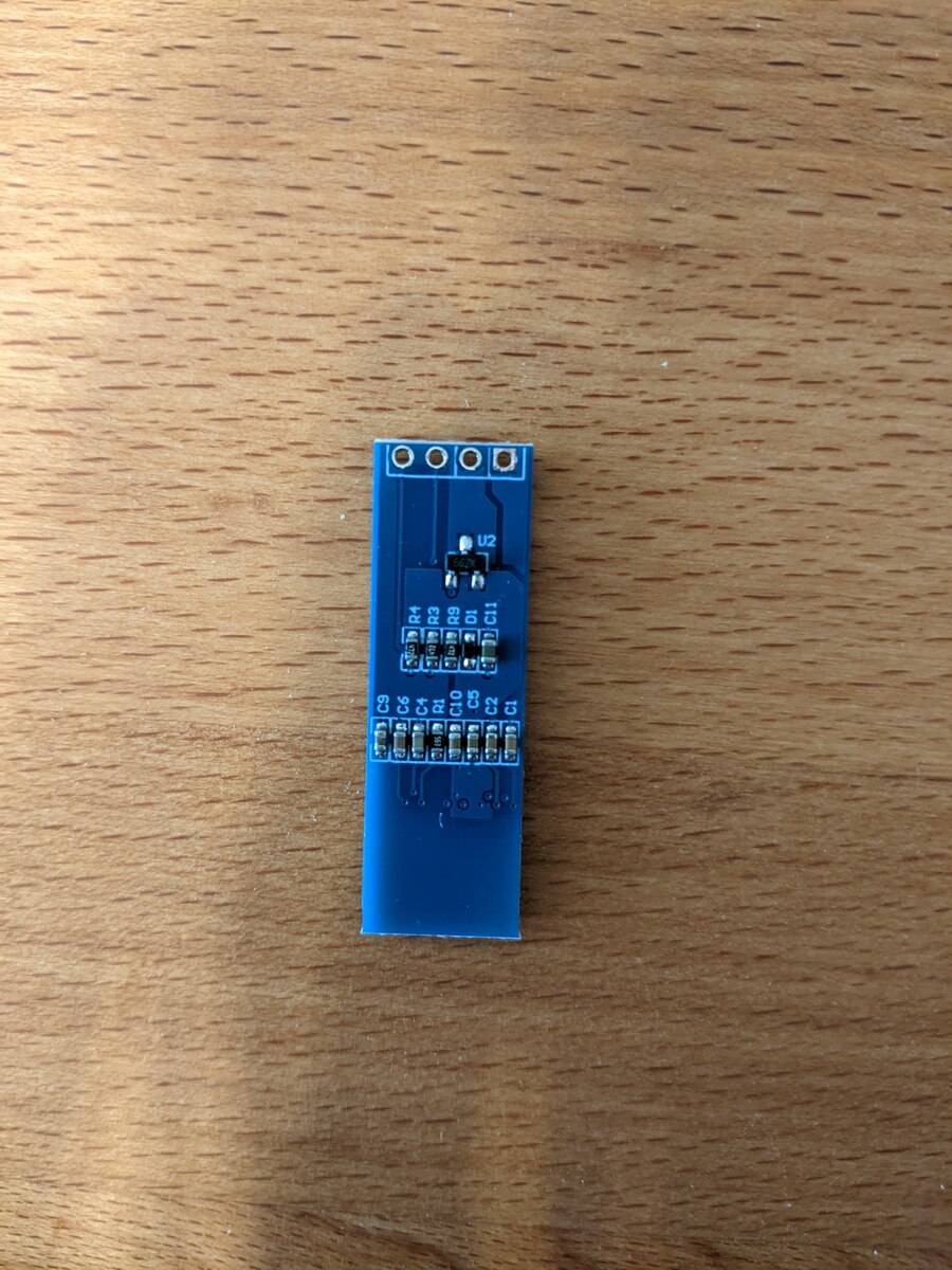

Die Pullups sind auf den chinatypischen SSD1306 Platinchen drauf. Etwas
windig ist, dass die 1306 mit 3,3V laufen, während der Arduino mit 5
Volt spielt - sie scheinen es aber zu überleben und spielen trotzdem.

von Stefan F. (Gast)
Die Pull-Up Widerstände des Displays sind mit ihren 10 kΩ für 400 kHz zu
hochohmig. Das funktioniert nur mit Glück und unzuverlässig. Benutze
lieber externe mit 2,2 kΩ oder 3,3 kΩ.

Wolfgang schrieb:
> Was soll dabei böses passieren. Solange die I2C-Pullups an 3.3V gehen,
> läuft der I2C mit 3.3V. Der H-Pegel bei I2C ist bekanntlich rezessiv.
Und das Display läuft mit welcher Spannung?

von Manfred (Gast)
Jörg R. schrieb:
Die verbreiteten Chinanesenboards haben einen 3V3-LDO drauf.
Kritisch wird das auf jeden Fall, wenn man noch weitere I2C-Komponenten
am Bus hat, die mit 5V laufen. Das Display ist ja kein Selbstzweck, soll
irgendwas anzeigen, z.B. gemessene Spannungen.
Ich habe jetzt die Steckverbindungen gelötet. Noch findet das
Scan-Programm mein Display nicht.
Werde mich mal mit den Widerständen beschäftigen.
Dies ist das Video, welches ich als Referenz verwendet habe
https://www.youtube.com/watch?v=7x1P80X1V3E
von Thomas V. (tomv)
Warum verbindest Du SDA mit SCL und umgekehrt?
Und der SCL am Display ist doch immer noch nicht richtig angelötet!

von Thorsten S. (thosch)
Ich sehe da keine einzige brauchbare Lötstelle.
Nur unqualifiziertes Rumgebrate mit kalten und fehlenden Lötstellen.
Geradezu so, als wäre das absichtlich schlecht gemacht worden, um zu
"beweisen", daß auch ein Anlöten der Stiftleisten keinen Unterschied
ergeben würde ...
Der Trollalarm schrillt immer lauter!
Der ist gar nicht angelötet.
Alles andere ist nicht richtig angelötet...
Die Lötstellen wirklich grausam.
von Jörg R. (solar77)
Womit? Bunsenbrenner, Bügeleisen? Solch schlechte Lötstellen habe ich
hier noch nie gesehen. Lötzinnspritzer ohne Ende, definitiv eine
Lötbrücke zwischen 2 Pins, vermutlich auch weitere Kurzschlüsse.
Der Schaltplan ist kein Schaltplan, und wie schon von Thomas V. bemerkt
sind SLA und SDA vertauscht.
> Noch findet das Scan-Programm mein Display nicht.
Das wundert hier wohl wirklich niemanden mehr.
Das ist mittlerweile das geringste Problem.
Mir kommt es auch so vor als wenn das Board versetzt zu den Pins vom
Steckbrett sitzt. Wie kann das sein?
So langsam zweifle ich auch an der Ernsthaftigkeit des Threads. Was Du
hier präsentiert, und mit dem Takt in dem Du antwortest, macht es keinen
Spass Dir weiterzuhelfen.
Du bist frisch angemeldet und nennst Dich Hans Gruber. So heißt auch ein
Fernsehdarsteller im ZDF. Zufall?
Wenn Du ernsthaft weiter Hilfe erwartest muss von Dir was kommen, aber
bitte nicht mehr so wie bisher.
Welche Lötstellen, ich sehe keine;-)
Das mit dem Löten war wirklich keine Absicht... Dann fange ich erst mal
ganz am Anfang an und lerne richtig Löten.
Ich hatte eine sehr unruhige Hand und hatte Probleme weil mir das
Lötzinn nicht auf die Platine laufen wollte. Ich weiß keine
Entschuldigung, ist mein erstes Löten gewesen.
Ich melde mich wenn ich wirkliche Lötstellen gemacht habe.
