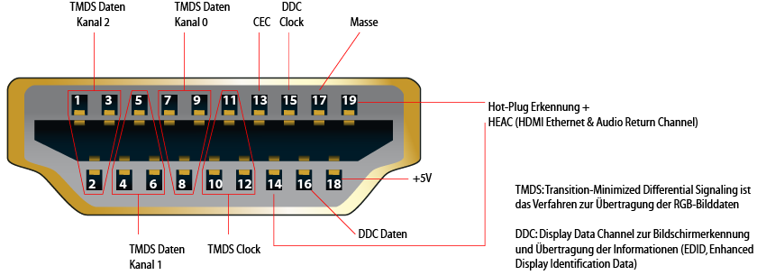

Guten Tag,
das WAECO Display einer unserer Rückfahrkameras ist defekt und unserer
Vertragswerkstatt will 330€ für dieses 4,8" China Display.
Da der Einschubsockel des Displays einen HDMI Stecker hat, habe ich
überlegt, ob man da eventuell auch ein anderes Display drauf packen
kann. Allerdings hat das Originaldisplay keine externe Stromversorgung,
sondern bezieht die +12V von PIN 4 (TDMS Kanal 1), während PIN 18 gar
nicht existiert.
Ist das jetzt eine komplette Eigenkonstruktion des Herstellers, die mir
jedes andere Display zerschießt, oder kann das eventuell funktionieren,
wenn ich die 12V vom HDMI wegnehme und einfach extern zuführe?

Wenn wirklich 12V auf Pin 4 gelegt ist und Pin 18 nicht existiert, dann
ist das eine Eigenkonstruktion und hat nicht mehr viel mit HDMI zu tun.
Ein anderes Display könnte es überleben, denn die Datenkanäle sind
kapazitiv gekoppelt. Je nach Umsetzung könnte aber genauso gut etwas
sterben.

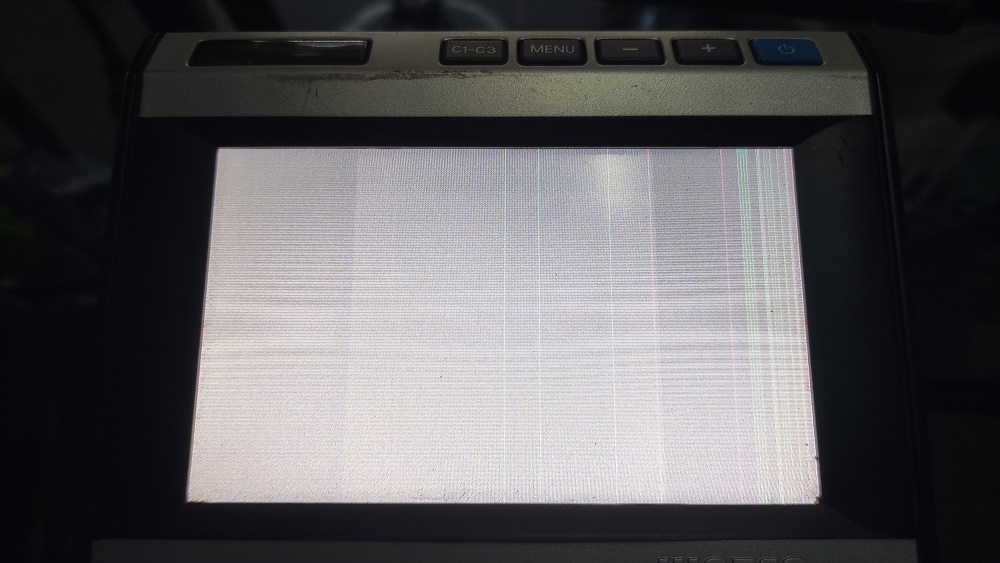

Gast #6998793
Also das Display zeigt nur noch Streifen, wie auf dem Bild zu sehen. Das
Menü und die Kanalauswahl funktionieren nicht mehr. Da ist denk ich
nichts mehr zu retten.

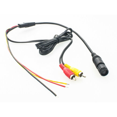

Jetzt habe ich gerade rausgefunden, dass es Adapterkabel für WAECO
Kameras gibt, die den eigenen 6 Pin Rundstecker auf 2 cinch +
Spannungsversorgung bringen. Jetzt müsste ich nur noch die cinch auf
HDMI bekommen und da gibt es eine Menge adapter und boxen, die teilweise
eine zusätzliche Stromversorgung (leider immer 5V USB)benötigen und dann
aber auch wieder Kabeladapter, die Komplett ohne Strom auskommen. Wie
kann das sein, dass die einen Strom brauchen und die anderen nicht?

Gast #6998809
> HDMI bekommen
Kabeladapter ganz ohne Strom geht nicht, da du ein analoges
Composite-Video-Signal (FBAS) in ein digitales Signal wandeln musst.
Wenn du doch etwas neues brauchst, warum suchst du nicht etwas mit einem
Composite-Eingang?
