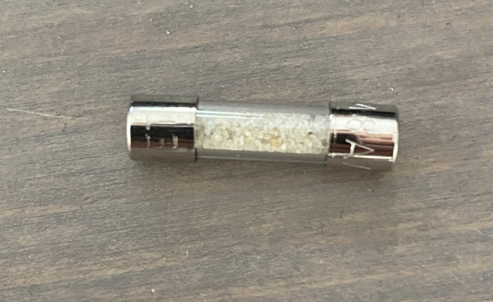

Ich habe ein paar 20x5mm 8A, 250VAC (fsm8,0b )Sicherungen bestellt,
welche eine Art Granulat enthalten.
Nun frage ich mich, was genau diese Sicherungen besonders macht und ob
die evtl. Vorteile/Nachteile haben gegenüber z.B Keramiksicherungen oder
diese Drahtsicherungen?

Bert S. schrieb:
> mm schrieb:
>> Das "Granulat" ist normalerweise Sand, der als Löschmittel für
>> einen
>> eventuellen Lichtbogen beim "Durchbrennen" der Sicherung dient.
> Ok danke, dann hat das also durchaus Vorteile gegenüber einer normalen
> Drahtsicherung.
Ja, das Schaltvermögen ist deutlich größer.
#6994233
Die 5x20 Sicherungen gibt es mit verschiedenen Schaltvermögen, je nach
Anwendungsfall. Die durchsichtige Glasröhre mit sichtbarem Draht ist
dabei nur für einfache Anwendungen (meist innerhalb von Geräten und
kleiner als ca. 1A)
Die nächste Stufe ist die Füllung mit Sand, bei noch höheren
Anforderungen wird das Rohr aus Keramik hergestellt.
Besonders bei größeren Strömen im 230Volt Bereich splittern die
einfachen Glasröhrchen im Falle eines Kurzschlusses und/oder es kann
sogar zum Durchlegieren kommen!

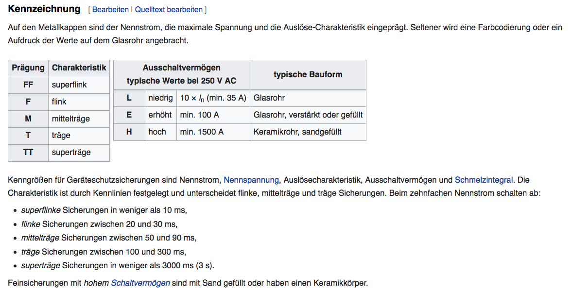

Daher werden ja zumindest in besseren Multimetern entsprechende
Sicherungen verbaut. Da gab es doch erst einen Thread, warum die Dinger
so teuer sind.
Hier noch ein Anhang für den TE und Interessierte.
Da gabs eh schon mehrere. Der Trick (zu deinem Wiki-Bild) ist die
Kennlinie. Und diese löst eben erst bei irrsinnig hohen Strömen aus.
Das ist nicht so einfach. Bei gewissen (teureren) Sicherungen kannst
eine Kennlinie herunterladen. Da sieht man deutlich, ab welchen Strömen
UND in welcher Zeit das auslöst - so übern Daumen .
Und so übern Daumen kann man das nicht sagen. Im Zweifelsfall sollte man
--immer-- eine (Super-)Flink mit zu kleinem Wert einbauen. Beispiel:
Ich hab ins Voltcraft 'danach' eine 8A-SUPERFLINK (statt 20A)
reingebaut. Das war mir eine Lehre. Mein Wissen stammt auch von diesem
Ereignis.
Ich hab auf die Schnelle meine Kennlinien-Bilder nicht gefunden. Aber
die differieren sowieso alle. Heißt im Klartext: Superflink 10A ist
ungleich Superflink 10A.
Gast #6994521
Steht eh in deinem Bild, aber das übersieht man gern,
Beim *zehnfachen(!) Nennstrom* schalten sie ab in ? Sekunden?
Also bei 20A sind das mindestens 200A Stromfluß bis zum Auslösen.
Alles klar ?

Die Sicherungen werden durchaus mit unterschiedlichen "Current Breaking
Capacities" angeboten (z. B. IEC 60127 - 3 Klassen).
Dabei kenne ich nur die keramischen Sicherungen mit der "High Current
Breaking Capacity".
Beispielsweise darf eine Sicherung ohne "High Current Breaking Capacity
1500A" nicht unter Last gewechselt werden.
