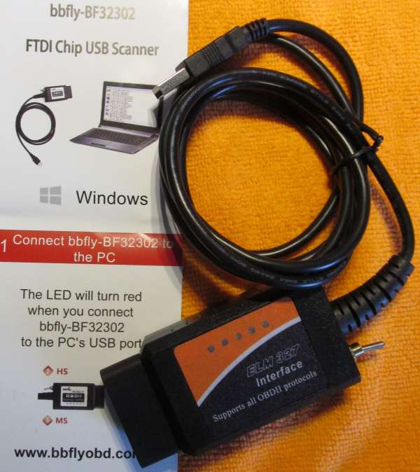

Moin,
Ich habe einen Bluetooth OBD2 Adapter von bbfly für meinen Ford mit MS
und HS-Can Umschalter.
Ich bin da nicht so in der Materie, kann ich den auch für einen VW Polo
nutzen oder sind das auch unterschiedliche Stecker bzw. Belegungen.

turboholics schrieb:
> Der Adapter passt elektrisch, nur die Software wird zu 99% nix
> bringen.
Naja, wenn man eine Allround Software auf dem Handy hat vielleicht.. das
ich jetzt nicht forscan nutzen kann ist mir schon klar.
> Der Adapter passt elektrisch, nur die Software wird zu 99% nix bringen.
Das stimmt nicht ganz.
OBD-2 ist herstellerübergreifend standardisiert, wobei jeder Hersteller
sich aus der Palette der zugelassenen Interfaces (CAN, K-Line, ...)
Interfaces aussuchen kann, die er implementiert. Wenn er ein Interface
implementiert, ist er gesetzlich(!) verpflichtet, das OBD-2 Protokoll zu
implementieren. In aktuellen Fahrzeugen wird eigentlich nur noch CAN
verwendet.
Über den OBD-2 Stecker kann der Hersteller noch weitergehende
Funktionalitäten implementieren, und er macht das in der Regel auch.
Diese weitergehenden Funktionalitäten werden dann aber nicht mehr durch
OBD-2 erfasst und sind hersteller- und ggf. modellspezifisch. Dafür
braucht man dann die passende Software. Die OBD-2 Standardfunktionalität
muss aber überall gehen, wo mindenstens EURO3 in den Zulassungspapieren
steht. 20 Jahre alte Kisten haben das noch nicht.

Gast #6994552
Also die China-Kopie des ELM327, die auch ich mit ForScan benutze.
Ich würde erwarten, dass die am Prolo als OBD2 funktioniert, das ist
doch eindeutig die gleiche Technik wie die Adapter ohne Schalter.
Nur weiß niemand, was in der Schalterstellung Ford passiert, ob da bei
VW die Leitung einfach offen ist.
Leider haben die Chinesen nicht drangeschrieben, welche Schalterstellung
OBD ist bzw. welche auf den Ford-Steuergrätebus greift.

Gast #6995143
Dein Interface scheint wie ich es gesehen habe ein ELM327 Interface zu
sein. Schau dir mal die „Car Scanner“ App an, wenn du mit EOBD nicht
weiterkommst, dann wirst du wohl eine andere Diagnose-Lösung benötigen.
Gast #6998464
Du hast ein Interface im Wert von 3€ mit Schalter gekauft und bist zu
geizig, ein zweites zum gleichen Preis ohne Schalter zu kaufen, um was
zu machen?
JEDES ELM327 Interface kann mit jeder der 1000 ganz tollen "OBD2
Diagnoseprogramme" genutzt werden. Die können alle rein gar nichts
anderes, als AT-Kommandos senden.
Öffne die Platikkiste und mach ein anständiges Foto vom Schalter. Der
schaltet nur extra Diagnosepins auf CAN
https://forscan.org/forum/viewtopic.php?f=4&t=4. Dein Polo hat
garantiert kein CAN. Also egal, was der Schalter macht.
Weitere hilfreiche Infos gibt's da: https://www.blafusel.de/obd/obd.html

Gast #7003356
Philipp K. schrieb:
> Danke für die ausführlichen Antworten, mir geht es nur darum die  Fehler
> auszulesen.
Wahrscheinlich wird das gehen (die bisherigen ausführlichen Antworten
zusammengefasst).
Die Chancen stehen gut, dass der Polo 9N OBD2 hat (vorgeschrieben für in
Europa neu typzugelassene Benziner ab 2000, Diesel ab 2003)
OBD2 ist genormt, Fehler wie "Lambdasonde Heizung defekt (P0141)" sind
Teil der Norm.
Dann muss nur noch dein Interface auch das gleiche OBD2-Protokoll
unterstützen wie der Polo. Es gibt fünf zur Auswahl, mein
"ELM327"-Interface unterstützt alle fünf und erkennt sie auch
automatisch.
MfG, Arno
