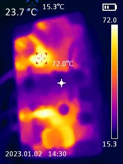

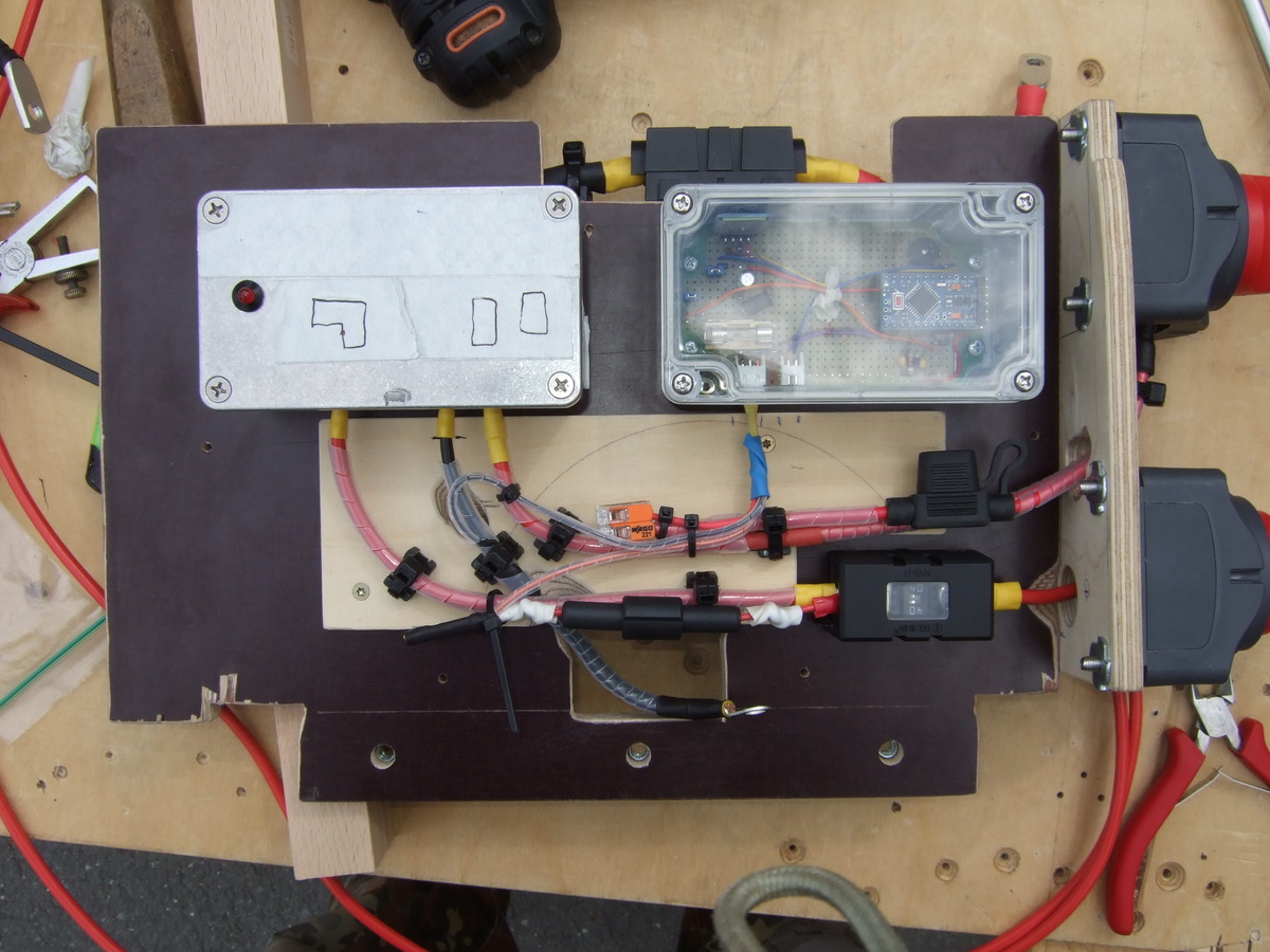

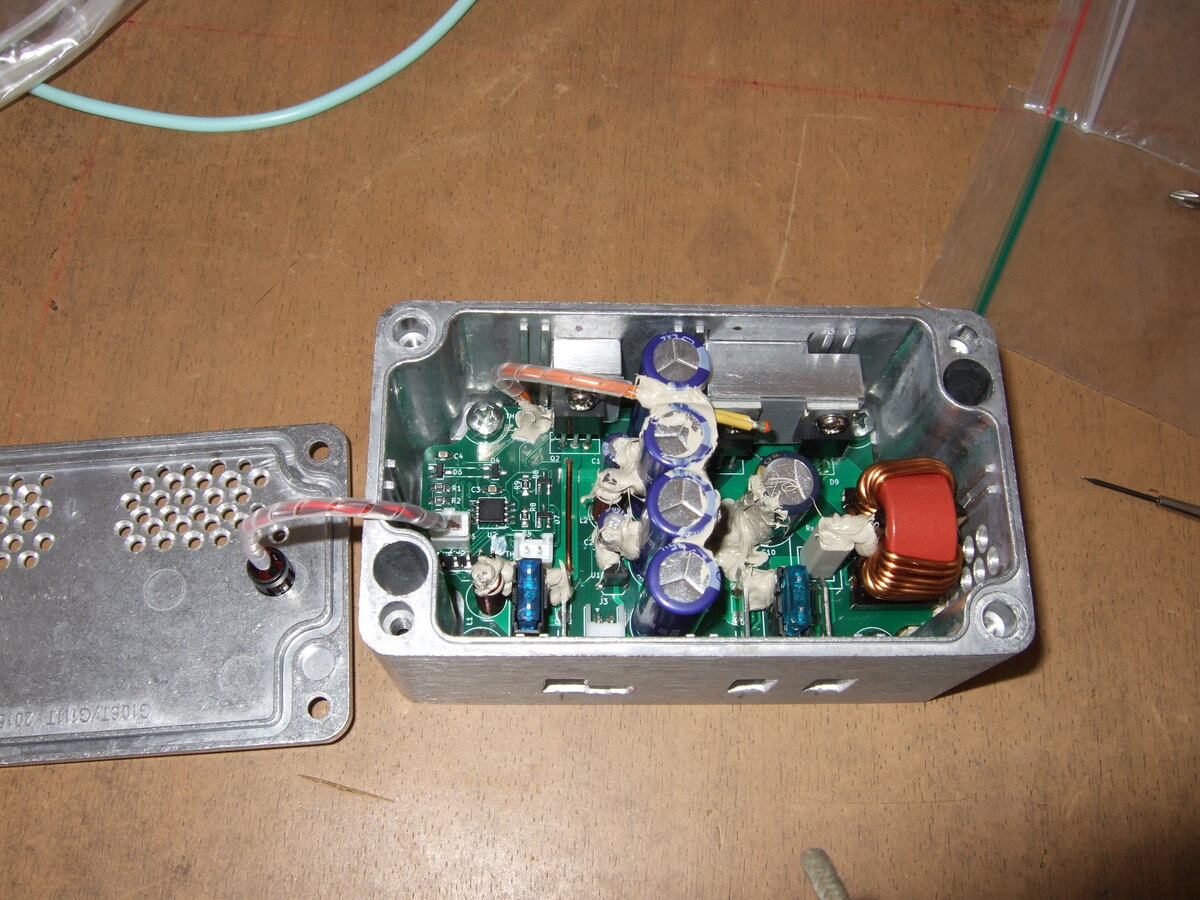

von Tobias (tobey08)
So, ist zwar länger her, aber es wird wohl doch für den einen oder
anderen Interessant sein.
Es ist in der Tat so, dass bei 0,5V einfach nicht mehr viel Strom
fließt, da doch auch ein niedrigohmiger Widerstand nicht unbedingt zu
vernachlässigen ist.
Das nächste ist aber auch, dass die Sicherungen heiß werden (über 80
Grad). Aber ich glaube da habe ich noch die 15A drinnen, was zu klein
wäre.
Auf dem Wärmebild gehen die Kabel links raus.
