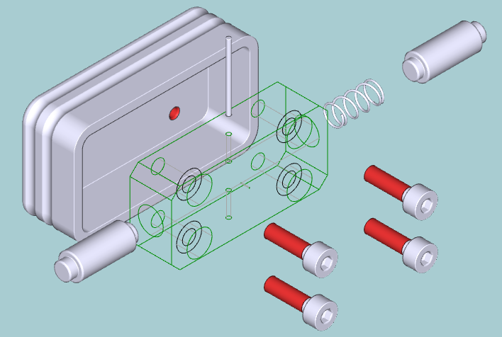

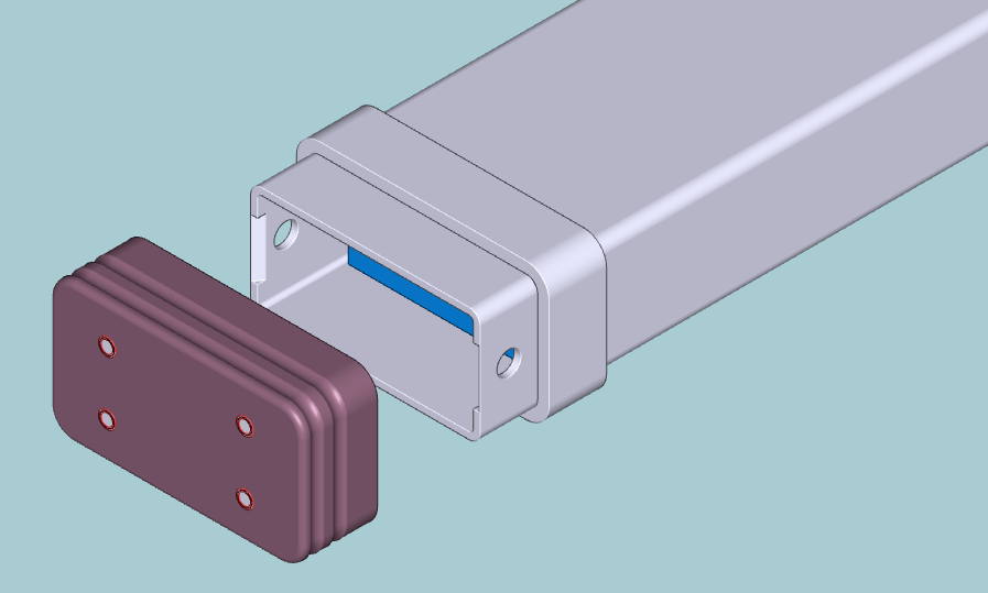

Hallo Leute,
als kleines Projekt möchte ich mir aus 40x20mm Edelstahlrechteckrohr
(Wandstärke 1,2mm) eine Box bauen, die nicht auf den ersten Blick - also
nur mit einem Trick - zu öffnen ist. Ich will keine Elektronik
einsetzen, und möglichst möchte ich auch keine zusätzlichen Schlüssel
dh. Magnete, Stifte oder ähnliches zum Öffnen benötigen. Aktuell bin
ich, wie auf den Bildern zu sehen, bei einer Mechanik mit zwei
federbeaufschlagten Pins, die ich (hoffentlich) dadurch dazu bewegen
kann den Deckel frei zu geben, in dem ich ihn mit Daumen und Zeigefinger
nach vorne drücke und die Box einmal mit der Rechten und dann Linken
Seite in meine andere Hand, oder auf eine harte Oberfläche schlage. Also
damit den jeweiligen Pin kurz zur Mitte beschleunige, eventuell gedämpft
durch die Luft und kleiner Belüftungsbohrung in der Mitte des
Schließblocks(Messing).
(In der Hoffnung eventuell auch etwas mit einem Magneten ausrichten zu
können, sind die Pins gerade aus 1.4310 Edelstahl geplant dh. dass sie
sich eventuell selbst anziehen, wenn man sie in der Mitte über dem
Deckel einen Magneten plaziert.)
Mir gefällt aktuell noch nicht, dass die Box sich auch beim "richtigen"
Herunterfallen oder schlichtem nicht gezielten Schütteln öffnen lassen
könnte - habt ihr vielleicht noch eine simple aber effektive Idee?
Ich hatte den Gedanken, ob das Gewicht des Inhalts die Pins durch eine
Bremse oä. blockieren oder Freigeben könnte - das wäre u.U. aber auch
unangenehm, wenn man die Box dann ohne Inhalt schließt..
Vielen Dank und Grüße!
Martin

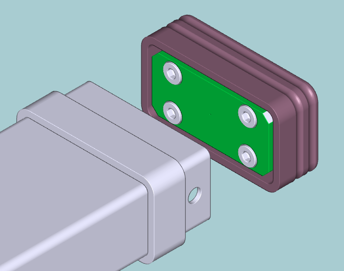

Fehlerhaft erscheint mir: daß man bereits von außen unschwer erkennen
kann, daß da was nicht stimmt, denn jeder wird sich fragen, wozu diese 4
Schrauben denn dienen sollen?
Kommt also drauf an, wie gut du etwas -vor wem verstecken- willst. Und
ob unmittelbarer, rascher Zugriff auf den Inhalt essentiell ist. Wenn du
'Duftstoffe' verstecken willst, achte auf die DuftSpuren am Gehäuse
Nicht der Mechnismus selbst ist also entscheidend, sondern das
Verstecken des "Verstecks" vor der Öffentlichkeit. Magnetabschirmende
Edelstahlrohre mit Kunststoff-Kappen zählen nicht dazu.

Nun ja - im CAD-Modell sind die Schrauben sichtbar, aber da Deckel und
Schrauben jeweils aus VA geplant sind, sollte man die Schrauben nicht
mehr erkennen können, wenn ich nach der Montage Schrauben und den Deckel
Plan verschleife - ganz unrecht hast du trotzdem nicht, das muss nicht
zwangsläufig funktionieren. Vielleicht schweiße ich nach dem Bohren und
Gewindeschneiden noch ein weiteres Blech oben drauf oder nehme
Stehbolzen mit Muttern.. Wo das Ende ist, dass sich öffnen lässt, könnte
ich allerdings in der Tat etwas besser verstecken.
