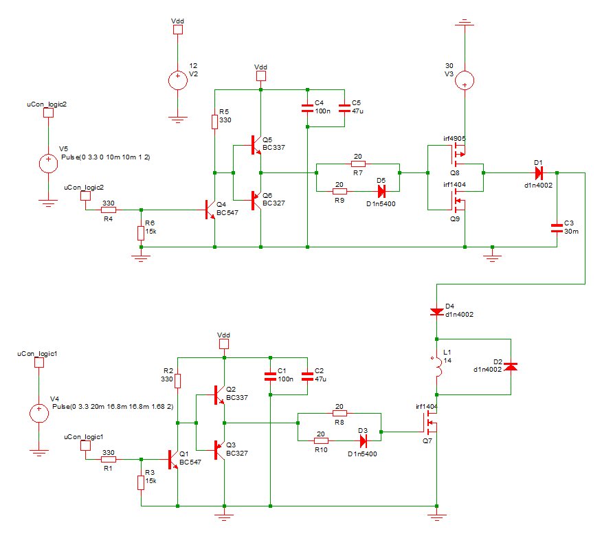

erstmal zu meiner Schaltung:
Grundidee ist es, mit Hilfe eines Microcontrollers erst einen
Kondensator C3 zu laden und dann den Kondensator durch eine Spule L1 zu
entladen. Das ganze soll mehrmals wiederholt werden.
uCon_logic1/2 ist der Microcontroller, der die ganze Schaltung steuern
soll und gibt entweder 0V oder 3,3V aus.
Nun zu meinem Problem:
Q8 brennt mir durch, weil er nicht so schaltet wie ich möchte. Dadurch,
dass die Steuerspannung am Gate entweder 0V oder max. 12V ist und an
Source aber 30V anliegen, schliesst Q8 nie und überhitzt trotz Kühlung
nach kurzer Zeit.
Gibt es einer Möglichtkeit dies zu beheben?
Vielleicht nen Pullup Widerstand? Und wenn ja, wo müsste der hin und wie
groß muss er etwa sein.
Oder muss ich Vdd auch auf 30V laufen lassen? Dann müsste ich allerdings
meine ganze Schaltung ändern, damit meine Bauteile nicht sterben.
Leider bin ich nicht vom Fach und habe deswegen wenig Ahnung was es
alles gibt, das mir vielleicht helfen könnte.
Danke schonmal im Voraus.
Was soll die Schwachsinns-Schaltung ?
Was soll die hirnrissige Idee, mit Q9 irgendwas abschalten zu wollen ?
Wie kommt man auf die Idee, mit Q9 30V schalten zu wollen mit VDD von
12V am Gate ?
Was sollen die ganzen langsamen Netzgleichrichterdioden dort ?
Wieso glaubst du, wird für D1 nicht 1A überschritten ?

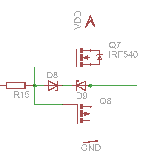

Nachdem der TO eigeninitiativ geworden ist und um Hilfe gefragt hat,
könnte man ihm statt "so nicht" ein wenig "so besser" zukommen lassen.
Da kommt mir ein Schaltungskniff in den Sinn, der den oberen Teil seiner
Schaltung ersetzt:
Beitrag "Re: Wie Ugs (p-FET) sinnvoll begrenzen?"
Und bei Ansteuerung 0V/3,3V einfach den 330 durch 220 ersetzen.
Und wenn du erkennst, warum Ugs auf 0 - 12V begrenzt wird, bist du einen
guten Schritt weiter.

Was aber muss, sind getrennte Ansteuerungen von Q8 und Q9, weil sonst
die maximum ratings von U_GS überschritten werden.
Aber:  als nächstes wird D1 sterben, weil der im Gegensatz zum
High-Side-FET nur bis 30A (non-repetitive) kann. Du hast keinerlei
Maßnahmen dagegen.
Also lass Q9 ganz weg, der ist in dieser Schaltung sowieso völlig
sinnbefreit, dann brauchst Du auch keine D1 und sparst eine Ansteuerung.

Xerxes schrieb:
> HI.
> Die Ursache beschreibst du schon selber.
> Die Spannung zwischen Gate und Source sind 30V. Das kann das Bauteil
> nicht . Max. 20V sind erlaubt.
Nach seiner Schaltung liegt Source auf GND, womit die maximale UGS Vdd
also 12V beträgt. Wenn der IRF max. 20V kann, dann ist das nicht die
Ursache.
Kann natürlich auch sein, das er das Ding falsch herum eingelötet hat.

Zeno schrieb:
> Xerxes schrieb:
>> HI.
> Ursache.
Ist ein P-Kanal.
Source liegt auf +30V, Gate auf GND
Xerxes schrieb:
> Ist ein P-Kanal.
Und wird mit Ugs = -18V für "aus" und Ugs = -30V für "ein" angesteuert.
Fazit: Wenn er nicht durch die zu hohe Ugs kaputt geht, dann leitet er
trotzdem immer.

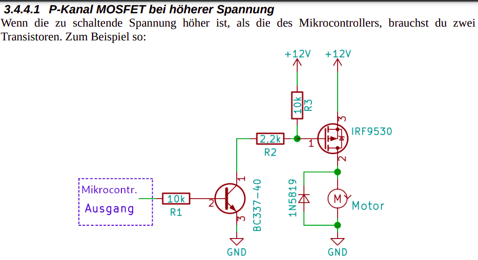

Deine Treiberschaltung muss mit 30V versorgt werden. Allerdings brauchst
du auch MOSFET die 30V am Gate vertragen.
Ich würde den oberen Teil der Schaltung eher nach Kapitel 3.4.4.1
aufbauen. In deinem Fall hast du oben die 30V und du musst den
Spannungsteiler anpassen. Mehr Infos dazu im PDF:
http://stefanfrings.de/mikrocontroller_buch/Einstieg%20in%20die%20Elektronik%20mit%20Mikrocontrollern%20-%20Band%202.pdf

Aye, Captain - was immer Du sagst. schrieb:
> Zu welchem Zweck?
Ich möchte durch die Spule ein Metallgewicht bewegen und durch die
dadurch entstehende Schwerpunktverschiebung auf einer Schaukel, die
Schaukel antreiben. Um den richtigen Zeitpunkt für das Bewegen des
Gewichts zu ermitteln, benutze ich einen Mikrocontroller und einen
Sensor.
Die Schaltung hat funktioniert, wenn Vdd auch an Q8 geschaltet ist und
die ganze Schaltung auf 12V läuft. Leider brauche ich mehr als 12V,
damit ich das Gewicht weit genug bewegen kann, deswegen habt ich ein
zweites Netzteil mit 30V an Q8 geschaltet, dadurch kam aber das Problem,
dass Q8 durchgängig leitend ist und die Spannung nicht aushält.
Und mehrmals will ich das ganze laden und feuern, weil ich die Schaltung
2 mal habe und das Gewicht immer hin und her schiessen will, damit die
Schaukel weiter schwingt.
