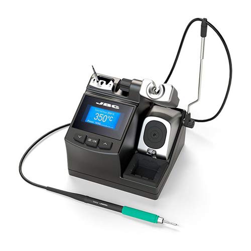

Richard B. schrieb: > Wie kommst du auf 370€? Die T210 kostet 360,-, die T245 430,-, jeweils die Station . DAS ist mir zuviel. Weil Kabel und ein paar Widerstände kann ich mit Zhongdi auch löten. Einen T12-Blechkolben aber gäbe es schon ab 40,- . Ich bräuchte wenn dann nur 20W (T210). Aber ich kann mich nicht entschließen. Bei 70-100,- wär ich noch dabei. Aber SMD kannst trotzdem nicht (aus)löten ! Und andererseits: ich hab keine Lust mir ein SMD-Lager zuzulegen . Elektronik ist extrem teuer. Es sind eben die Versandkosten, oder (alternativ) riesige Lager mit langfristig gebundenem Kapital . Also kauf ich einfach den halben warehousedeal zusammen, das dauert aber J A H R E . Deshalb wollt ichs wissen .. man kommt irgendwann an den Punkt, wo man sich fragt, ob nicht Neukauf billiger wäre. Aber leider steigen die Ansprüche an die Ware, also bastelt man immer munter weiter, weil man das nirgends kriegt. Seit über zwei Monaten bastle ich an einem Horn (Lautsprecher) herum, technisch extrem komplex, wegen 84,- für vier Mc-Gee-Hörner, weil ich im warehousedeal vier Treiber um 79,60 erstanden hab. Aber immerhin wäre es bereits jetzt patentfähig. Bald kommt ein sog.EURO-Patent, nicht für ganz EU!, das kostet min. € 5.600,- ,da kriegte ich eine Menge McGee-Hörner für

Rudi Ratlos schrieb: > Die T210 kostet 360,-, die T245 430,-, jeweils die Station Wir sind alle deshalb hier, weil wir keine original JBC Station kaufen. JBC T245-A Lötkolben, 50 W auf amazon.de für 74,62€ JBC C245965 LF-Lotdepotspitze für T245 auf amazon.de für 36,16@ Die Station wird ersetz mit eine Steuerung und Netzteil. Netzteil 240V 5A auf amazon.de für 17,14€ eine Steuerung für die T245 kostet ab 20EUR auf AliExpress, oder -> Johannes S. schrieb: > Oder T3A von Aixun, siehe EEVBlog. Habe ich sogar für unter 200 EUR (inkl. Versand) gesehen.
