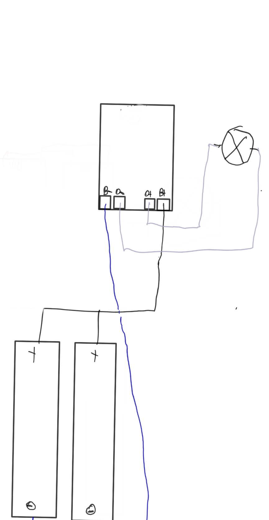

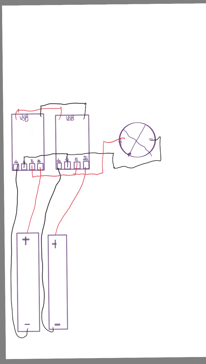

ich bin neu hier und habe eine Frage, ob es möglich ist, die Ausgänge
von zwei TP 4065 Boards parallel zu schalten (siehe im Anhang), ohne
dass es zu Problemen kommt?
Die 2 Li-ion Zellen sind baugleich.
Viele Grüße
Karottenphantom
Nö. Ein TP4056 muss seinen Ausgang regeln und das klappt nur, wenn kein
zweiter TP4056 parallel liegt und das gleiche probiert.
Wenn die Zellen aber sowieso parallel geschaltet sind, tuts ein TP4056
Board - das Laden dauert bloss länger.
> ohne dass es zu Problemen kommt?
Nein. Was soll die Schwachsinnschaltung?
Wenn du die zwei (baugleichen) Zellen parallel schalten willst, dann
mach das. Bring sie aber vorher auf den gleichen Ladestand (entweder
beide voll, oder - besser - beide leer).
Danach kannst du deinen Akkublock wie eine einzelne Zelle entsprechend
größerer Kapazität behandeln (also laden, entladen). Wird mit dem ollen
TP4056 halt ne Weile brauchen bis er voll ist.
Unfug!
Du kannst zwei oder auch drei solcher 4056 Module schon parallel
betreiben.
Dann aber Eingang und Ausgang Parallel schalten.
Das habe ich schon mal versucht um so verschiedene Ladeströme
einzustellen.
Mit zwei Modulen:
Ein Modul auf 500mA eingestellt das zweite auf 800mA.
So war es möglich die Ladeströme 500, 800 und 1300mA einzustellen.
Dazu habe ich die EN Eingänge für die Auswahl verwendet.
Es läuft dann so ab, so lange die Ladespannung unter 4,2 Volt ist,
werden die Ströme addiert, werden die 4,2 Volt erreicht schaltet sich
ein Modul ab.
Es gibt keine Module die auf das µV gleich sind.
Dann wird mit geringerem Strom bis zum Ende weitergeladen.
Das ist auch an den LEDs zu erkennen.
Nur die Schaltung des TE macht so keinen Sinn, dann beide Akkus Parallel
Schalten.
Und in Zukunft einen Laderegler nehmen der als Schaltregler arbeitet.
So z.B. TP5100

Also erst alle Zellen einheitlich entladen und dann mit dem 4065
verbinden?
Reicht dafür eine „Draht“ mit 0,14mm2?
Habe gelesen dass der bis 2A belastbar sein soll. Da das Board ja nur
mit 1A läd und ich auch nur 1A brauche,
sollte es ja eigentlich funktionieren?
