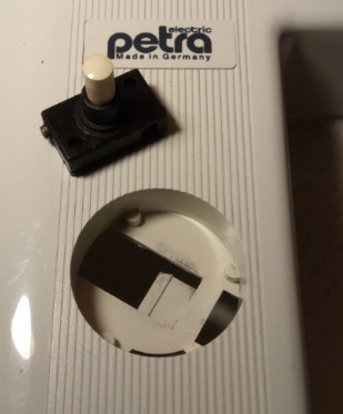

OP #6996697
Der Bohrdurchmesser (9,5 - 10 mm) ist nicht maßgeblich, da das
Schaltergehäuse in eine spezielle Halterung eingepasst wird. Auf dem
Tastknopf sitzt ein ein großer "Pilzhut" in einem runden Führungsschacht
in der Seitenwand.
Um die Vorstellungskraft der Ratgebenden nicht allzu sehr zu
strapazieren poste ich mal ein Foto (ich muss allerdings die auf der
Innenseite völlig mit Kaffeemehl vollgepuderte Seitenwand erst waschen,
sonst sieht man nichts - liegt gerade in der Spülmaschine).

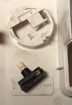

OP #6997285
Also, Zentralbefestigung ist nicht, der Konstrukteur wollte lieber eine
komplizierte Snap-In Befestigung, s. Bild.
Ich habe die Metallteile des Tasters gereinigt, die Oxidschicht von den
Kontakten gekratzt, ein wenig Federspannung hergestellt und das Gehäuse
unter Zangendruck mit Cyanacrylat zusammengeklebt. Jetzt mahlt sie
wieder, die Petra :-)
