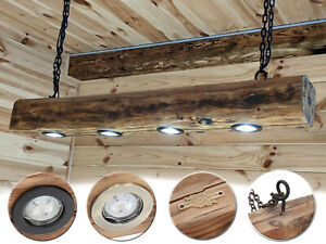

ich bastele gerade an einer Pendelleuchte für das Esszimmer.
Die Leuchte wird aus einem alten Holzbalken bestehen an dem 3 "Edison
Vintage Glühbirnen" hängen. Zusätzlich möchte ich gerne noch 4 LED
Einbaustrahler verbauen um für helles Licht zu sorgen wenn ich den Tisch
fürs Basteln missbrauche.
Mein Wunsch wäre, dass ich zwischen den Edison Leuchten und den
Strahlern umschalten kann, und auch noch beide Systeme dimmen kann.
Wäre so etwas mit einem Wifi smart Schalter machbar?
Ich möchte keine Schalter und Dimmer an der Leuchte montieren, weil der
Balken ja nicht unbedingt pendeln soll.
Das Dimmen von verschiedenen LED Leuchten ist ja nicht ganz so einfach
zu realisieren.
Daher bin ich für jeden Tipp dankbar, der mir hilft das Ganze
hinzubekommen.

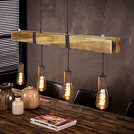

OP #6997142
ich muss mich für das verspätete Antworten entschuldigen, ich hatte
einen langen Tag.
Um mal Klarheit zu meinem Vorhaben zu schaffen, kommen jetzt die
gewünschten Infos:
Die Leuchten sollten etwa von der Art sein:
[[https://www.amazon.de/Vintage-Gl%C3%BChbirne-Warmwei%C3%9F-Nostalgie-Beleuchtung/dp/B09J51S8QT/ref=sr_1_5?keywords=edison+led+dimmbar&qid=1646683145&sr=8-5]]
Die Einbaustrahler möchte ich dann optisch passend zu den E27 Fassungen
kaufen, wahrscheinlich messingfarben.
Da ich nur eine Phase zu verfügung habe, werde ich natürlich zwei
seperate Stromkreise brauchen.
Das System mit den Einbaustrahlern muss nicht unbedingt dimmbar sein, da
ich die nur einschalten werde, wenn viel Licht benötigt wird.
Aber die Edison Leuchten sollen fürs schöne Ambiente sorgen und daher
auch gedimmt werden können.
Die Leuchte soll eine Kombination der angefügten Bilder ergeben.
Das einzige Problem an der Sache ist eben das ordentliche Dimmen der
Edison Leuchten und welche Art empfehlenswert ist.
Wegen der aufgeteilten Stromkreise muss der Dimmer ja in der Lampe
montiert werden und dort entweder manuell oder per Funk bedient werden.
Ich weiß nur nicht ob der o.g. Wifi Schalter die Edison Leuchten
vernünftig regeln würde.
