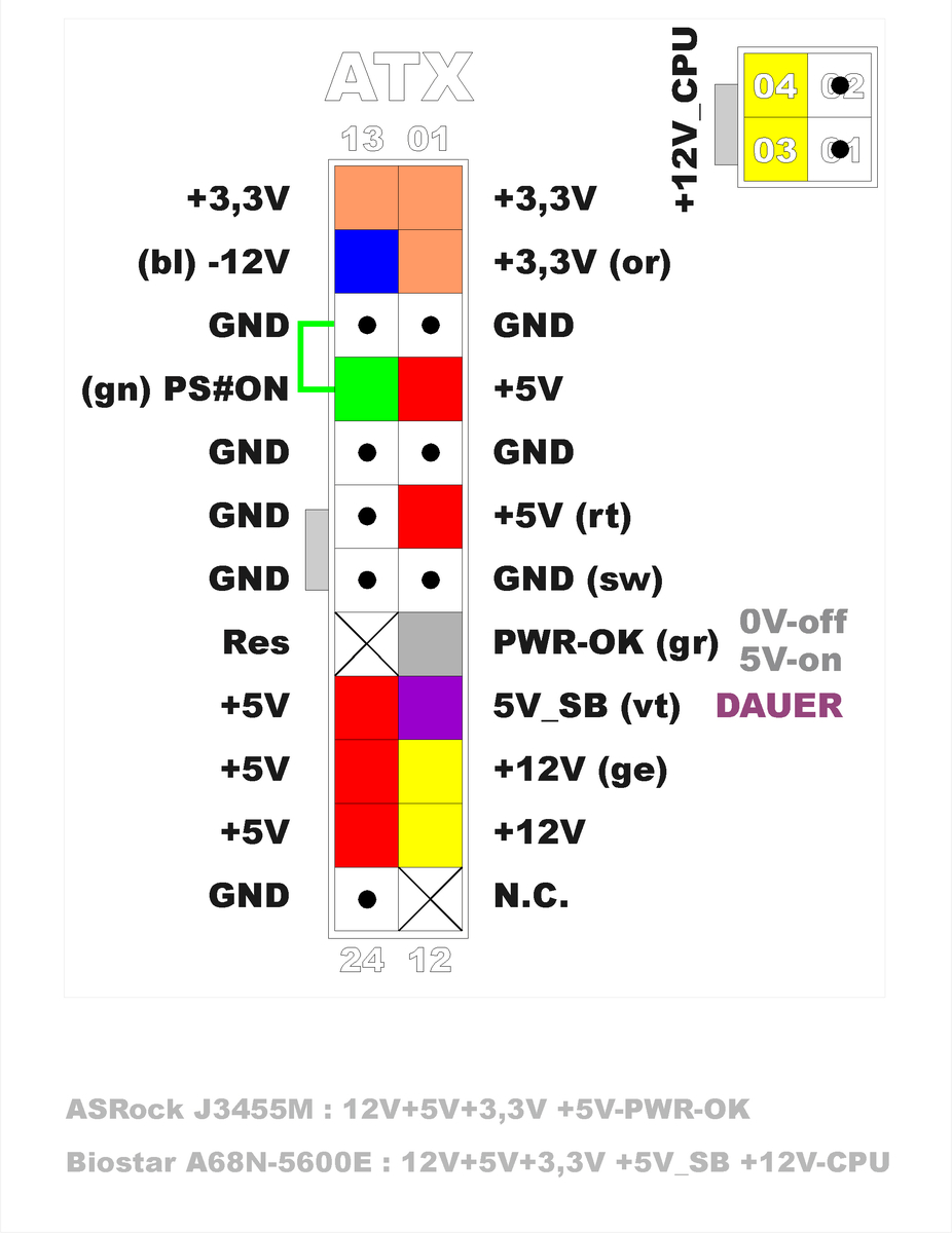

Mein Plan ist es, so eine Sicherung in ein modifiziertes
Computernetzteil einzubauen, was eine 12V Spannungsquelle sein soll. Und
wenn ich dann mich mal vertue und irgendwie nen Kurzschluss habe, soll
die Sicherung eingreifen und mit einem Knopf kann ich dann das Gerät
wieder freischalten.

Jetzt die Frage ob das ganze sinnvoll ist. Nun ja, also ich würde gerne
eine Spannungsquelle haben, die auch ordentlich Saft hat. Da bieten sich
doch Computernetzteile an. Die bereits vorhandenen 12 5 und 3.3 V
Leitungen können jeweils mit 20 A belastet werden. Für den Umbau halte
ich mich sehr streng an das Tutorial von kondensatorschaden.
Ob das Netzteil eine interne Strombegrenzung hat oder ein ATX Netzteil
ist, weiß ich nicht. Wie finde ich das heraus?

> wie man die 12 V Leitung regelbar machen kann?
Mit einem Spannungsregler, sog.  Step-Up, Step-Down oder Step-Up-Down.
Bis 1A kannst zB. ein LM2596S nehmen. Oder teures DPS5005. Am
Günstigsten sind Kombi-Teile Step-Up-Down , da kannst nach oben und
nach unten gehen, also von (meist) 1,5-35V stufenlos .
Aber zuerst mußt mal ein ATX-Netzteil umbauen. Das kann happig werden,
je nachdem von welcher Firma. Am Besten gehen billige China-Netzteile.
Manche brauchen eine Dauer-Last auf +5V (Glührbirnchen), sonst kann man
sie nicht einschalten. Manche auch auf 3,3V, je nachdem wieviele
Retourleitungen das Gerät hat .

Grundlast habe ich zwischen der 5V Leitung und Erde drin, mit einem 1.5
\Omega 50W Hochlastwiderstand
