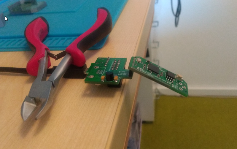

ich hab eine MCU-Board entwickelt mit einer 1x8 1.27er Stiftleiste zum
debuggen und FW-laden. (vcc, gnd, swd swcl, usb d+ d-, reset).
Ich mach für das Board Sammelbestellungen mit Bestückung, aber die THT
lasse ich weg die dürfen die Nutzer selbst löten.
Ich würde aber gern die Möglichkeit bieten schonmal die FW aufzuspielen,
aber ohne die Stiftleiste einzulöten - dafür müsste ich 4 der o.g. pins
temporär kontaktieren.
Gibts da evtl so etwas wie winzige Bananenstecker die man in so ein
0.7mm Loch einstecken kann?

Wenn es eine überschaubare Stückzahl ist:
Stiftleiste in die Pfostenbuchse am Kabel stecken
Stiftleiste in Platine einführen
mit dem Finger leichten Druck ausüben/verkanten um zu kontaktieren
zeitgleich flashen (mit der anderen Hand)
Stiftleiste aus PCB entfernen
Goto 10

So habe ich schon hunderte PCB programmiert.
Stecken, halten, clicken, nächste.
Muss nur ein einreihiger Steckverbinder sein, sonst geht das nicht.

Nein, aber spitze Federkontaktstifte. Bananen können bei 0,7 mm nicht
mehr gefedert sein, sind also wenig zuverlässig.
Für die Stifte braucht man eine Führung, besser 2, d.h. Platinen mit
Löchern wie auf der zu testenden LP. Die kann man sich oft aus defekten
oder überzähligen LP anfertigen.

Richtig. Pogo Pins mit diamantförmiger Spitze so in eine
Lochrasterplatine setzten, anschliessen und mit Heiss- oder
Zweikomponentenkleber so fixieren, dass die Spitzen auf der zu
beschreibenden Platine in leer gelassene THT Löcher oder Vias passen.
Kann man leicht kontaktsicher für einen Schreibvorgang manuell
anpressen.
