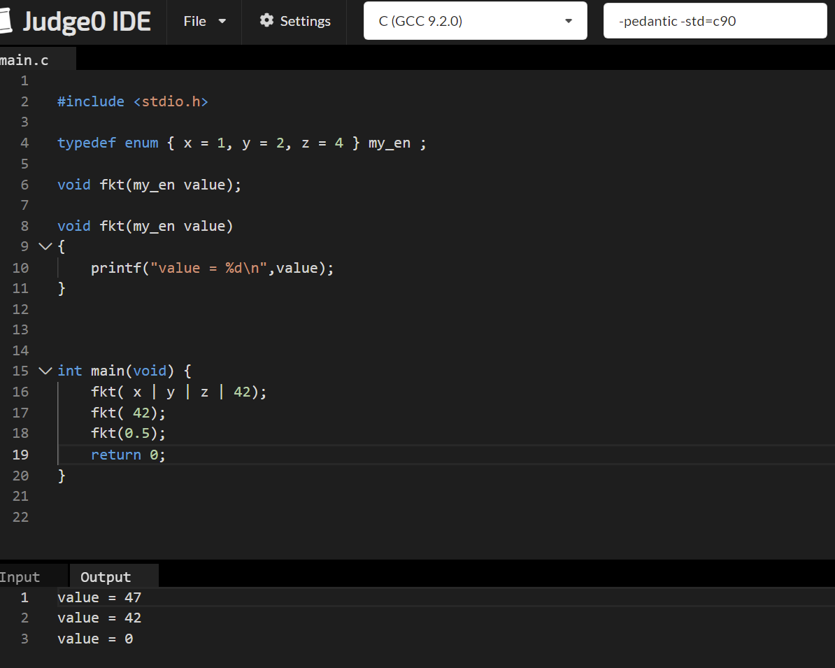

mir tat sich gerade folgende Frage auf:
Warum funktionieren Beispiel 1 und 2 im gegensatz zu BSP 3 ohne Warnung?
typedefenum
eFlag0=(1<<0),
eFlag1=(1<<1),
eFlag2=(1<<2)
}eFlag_t;
voidflag_fkt(eFlag_teFlag)
// BSP 1
flag_fkt(eFlag0|eFlag1|eFlag2);
// BSP 2
if(eFlag==(eFlag0|eFlag1|eFlag2))
elseif(eFlag==(eFlag0|eFlag1))
// BSP3 (warning: case value "*" not in enumarated type eFlag_t)
switch(eFlag)
22

Ein enum ist einfach nicht dafür da, irgendwelche Flags zu speichern.
Ein enum soll eine Aufzählung an Werten bieten und sorgt dafür dass
diese Werte eine Namen haben, gruppiert sind und vom Compiler geprüft
werden können.
Der konkrete Wert steht nicht im Mittelpunkt eines enums. Auch wenn sie
einen Wert zugewiesen haben.
Bitte einfach mal überlegen ob es Sinn macht, Flags da rein zu stopfen.

Jetzt hab ich noch mal was rumprobiert und die Warnung bekomm ich weg
indem ich "switch( (int)eFlag )" schreibe.

dings schrieb:> Hallo,>> mir tat sich gerade folgende Frage auf:> Warum funktionieren Beispiel 1 und 2 im gegensatz zu BSP 3 ohne Warnung?>
Bei Beispiel 1 sollte ein anständiger Compiler schon aussteigen weil das
Ergebnis der Veroderung ein int und kein eFlag_t ist was du übergibst.
Der C Compiler kann nur enum values zu int konvertieren aber nicht
umgekehrt.

Hans-Georg L. schrieb:> Bei Beispiel 1 sollte ein anständiger Compiler schon aussteigen weil das> Ergebnis der Veroderung ein int und kein eFlag_t ist was du übergibst.> Der C Compiler kann nur enum values zu int konvertieren aber nicht> umgekehrt.
Nö. enums in C sind zwar eigene Typen, aber kompatibel zu int (oder
einem anderen Ganzzahl-Typ), und das in alle Richtungen.
In C++ ist das anders, aber ein anständiger C-Compiler wird sich
weigern, C++-Code zu übersetzen.

6.7.2.2 Enumeration specifiers
4) Each enumerated type shall be compatible with char, a signed integer type, or an unsigned integer type. The choice of type is implementation-defined,130) but shall be capable of representing the values of all the members of the enumeration.
Das hilft aber erstmal nicht viel bei der Konvertierung. Anders dagegen
6.2.5 Types
14) The type char, the signed and unsigned integer types, and the enumerated types are collectively called integer types.
Es gibt Regeln für die Konvertierung zwischen verschiedenen "integer
types".

ich bestimme nichts ...
wenn ich eine funktion definiere :
void fkt(my_enum value);
und rufe die mit:
fkt(0.5) auf
ist es für mich schon überraschend wenn das ohne Fehler compiliert ...
In C++ benutze ich solche Funktionen um sicher zu stellen das nur im
enum definierte Werte als Parameter zulässig sind und habe
fälschlicherweise angenommen, das wäre in C genau so. Wieder was gelernt
