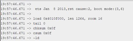

moin der esp8266 treibt mich noch an den Rande des Wahnsinn. In der Arduino Umgebung 1.8.12 aber auch alle anderen er mach alles, alle Demo's werden sauber übertragen und auch aus geführt egal ob analog digital oder wifi scan alles gut nur der Wordclock INO wird kompiliert geladen und dann siehe Bild weiter geht es nicht egal ob Stützelko oder nicht in Vcc . Auch ein tausch der Esp brachte keinen Erfolg alle mache das gleiche beim start. Wo könnte ich suchen ! lg

Es hat aller Wahrscheinlichkeit nach nichts mit der Spannungsversorgung zu tun. reset cause 2 ist ein Absturz Um die Sache zu untersuchen lass ihn beim Start gleich in der Setup Funktion folgendes mit Serial.println ausgeben: rst_info *info = system_get_rst_info(); info->reason info->exccause info->epc1 info->epc2 info->epc3 info->excvaddr info->depc epc1 enthält die Absturzadresse - bspw. 0x40202c08 dann mapfile öffnen und schauen, welche Funktion beteiligt ist. Das mapfile wird imho nicht automatisch mit erstellt. Befehl wäre: avr-objdump -t nameDesElfFiles.elf > NameDesMapFiles.map

Hallo und schon mal danke für die Antworten mit IDE 1.8.19 Und core 2.7.4 ts Jan 8 2013,rst cause:2, boot mode:(3,6) load 0x4010f000, len 3584, room 16 tail 0 chksum 0xb0 csum 0xb0 v2843a5ac ~ld passiert das !!

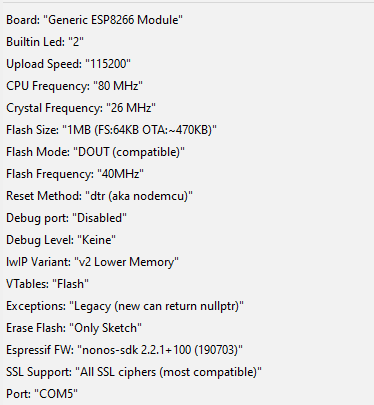

Wie sind denn deine Einstellungen in der IDE zum ESP8266 ?
Bitte seht meine Einstellungen zu Board
Erase Flash: "Only Sketch", gibt es da noch etwas anderes? GGfs. mal mehr löschen.
ja all flash contens mal sehen was das bringt Danke Leider auch nix lg
Heinz schrieb: > reset cause 2 ist ein Absturz Falsch! Reset cause 2 ist ein externer reset using reset pin or wakeup from deep sleep. Cause 4 wäre der hardware watchdog! Also entweder ist der resetpin immer aktiv oder du hast den GPIO16 (D0) mit RST verbunden.

Warum hast du den auf Generic ESP8266 ? Stell den mal auf Lolin Wemos D1 mini.
#6997868
Allerdings hat das bei mir auch keinen Einfluss. Funktioniert auch damit.
Hans H. schrieb: > Bitte seht meine Einstellungen zu Board - den Stützelko hattest du zwischen 3V3 u. GND? - probier' mal testweise den Flashmode auf DIO zu stellen (kann mich dunkel entsinnen, dass ich da auch mal rumspielen musste bei ein paar billigsten Wemos-Clones)

Hans, auf welche Baudzahl (Geschwindigkeit) hast du den seriellen Monitor eingestellt ? Deine (Fehler)meldung erhalte ich auch (lesbar), aber nur wenn der Monitor auf 74880 Baud eingestellt ist und ich den Wemos resette. Bitte nochmal überprüfen.
bei mir auch 74880 nicht wie angegeben im prog 115000
#6998343
Hans H. schrieb: > bei mir auch 74880 > nicht wie angegeben im prog 115000 Und nach der Meldung wartest du da noch. Das dauert ca. 1 Min. bis es weiter geht.
#6998344
Achso....du must natürlich auch im Programm 74880 einstellen.
Ich denke mal dir 74880 sin im bootloader eingebrannt er kommt nicht so weit ins programm um sie dann auf 115000 einzustellen für die seriele ausgabe der Werte oder

Ja, der Bootloader nutzt 74880 Baud, kann man nicht ändern. Der Einfachheit halber nutze ich diese Baudrate dann auch gerne für Debug Meldungen. Leider unterstützt nicht jeder USB-UART Adapter diese "krumme" Baudrate. Das merkt man dann aber, Windows/Linux zeigt ggf. eine entsprechende Fehlermeldung an.
