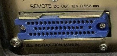

Moin,
Ich Suche ein Datenblatt zu dem abgebildeten Stecker.
Soweit ich weiß gibt es ihn an verschiedenen U-Matic Rekordern und auch
an Betacam Maschinen.
Gibt es zu diesen Steckern ein Diagramm zur Pinbelegung oder ähnliches?

Danke schonmal im vorraus
Bin nach langem suchen und durchblättern des Handbuchs nicht fündig
geworden.
Hat der Stecker einen bestimmten Namen? Ich habe eine Fernbedienung und
Rekorder, jedoch nichts um die beiden zu verbinden.

Falls es der Stecker(typ) in diesem Thread ist, dann EIAJ Connector
https://forums.arcade-museum.com/threads/connector-question-what-is-this.419345/
Hier sieht man so einen Stecker
https://www.ebay.de/itm/224869374056?ViewItem=&item=224869374056
Zum Teil liest man im Zusammenhang auch "Honda Connector", aber was man
aktuell in den Bildern findet(MR 34 ect) sieht anders aus als Deine
Buchse. Vielleicht waren die früher anders

ja, der Steckertyp ist es. Gab es auch als kleinere Ausführung wie man
sehen kann, ich war nur auf der Suche nach dem größeren. Trotzdem gut zu
wissen, danke an alle!
Schade dass es den Stecker/die Buchse nicht mehr zu kaufen gibt, dann
hätte man sich Kabel selbst zusammenlöten können

Wenn man so schreibt, muss man damit rechnen, dass jemand versuchen
wird, das Gegenteil zu beweisen. Aber hab nicht genau überprüft, und
kenn nicht den Unterschied zw. Subtypen
https://www.hirose.com/en/product/series/1600
https://www.mouser.de/c/connectors/headers-wire-housings/?q=1600&m=Hirose%20Electric&series=1600
