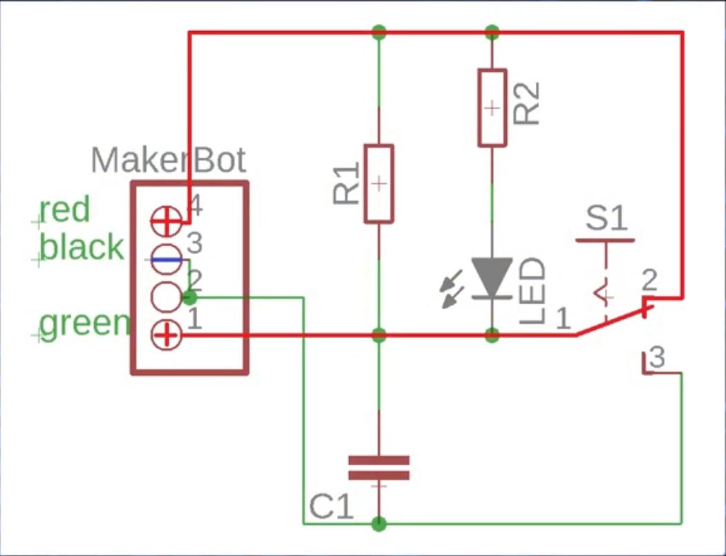

ich versuche die Endschalter für meinen Laser nachzurüsten. Es gibt
reine Mikroschalter und Endschaltermodule zu kaufen. Ich habe momentan
"nur" die Mikroschalter. Diese haben C, NO,NC pins. Im ausgeschalteten
Zustand C ist mit NC verbunden, beim eingeschalteten C ist mit NO
verbunden.
Am Controller habe X-Limit, Y-Limit, Z-Limit Buchsen mit jeweils +, -, S
Pins
Da ich momentan "nur" die Mikroschalter besitze, frage ich mich, ob ich
die Endschalter Module tatsächlich brauche. Diese haben eine LED-Lampe,
zwei Wiederstände und 1 capacitor. Ich vermute mal, das das einzige
Aufgabe des Modules ist es beim Erreichen der Endposition die LED
einzuschalten.
Meine Idee ist es S am Controller mit C zu verbinden, + am Controller
mit NC zu verbinden und "-" am Controller mit No zu verbinden. So wird
standardmässig S Pin HIGH und beim Erreichen der Endposition LOW.
Hat jemand schon Erfahrung hier?

Nicht ganz. R1 ist ein Pull-Up Widerstand der hier im Schaltmoment
arbeitet und C1 entprellt den Schalter ein wenig.
Auf R2 und die Led kann man verzichten.

In meinen Beschaltung wird im nicht geschalteten Zustand "+" Poll direkt
mit  S verbunden, also pullup-Funktion wird auch ohne Widerstand
realisiert.
Im geschalteten Zustand wird S direkt an "-" verbunden...
Das mit entprellen könnte durchaus stimmen, ist aber nicht essentiel.
Ich sehe weiterhin keine Nutzfunktion für diese Beschaltung, dass man
darauf nichtverzichten kann.
Ich frage nur deswegen, weil bei mit die "Home X/Y" - Funktion nicht
startet und ich wollte erstmal ausschliessen, dass es an der Beschaltung
liegt. Warhscheinlich ist es die Programmierung der RGBL Controller.

Wie schon geschrieben, heißt hier NC "normaly closed". Das ist ein
Öffner-Kontakt. Und beim Betrieb als Endschalter sollte gerade dieser
benutzt werden. Stichwort: Drahtbruchsicherheit.
NO könnte man, dann, wenn man lustig ist, für eine LED verwenden.

Mein conventional wisdom ist die Verwendung des NC-Kontaktes (NC =
normally closed) an GND, C (C = Common) am Portpin und ein Pullup am
Portpin - den integrierten des µC oder eher einen externen, der eher
etwas niederohmiger ist.
Der Pullup sorgt dafür, dass Ströme aus der Versorgungsspannung begrenzt
sind. Eine direkte Verbindung über einen exponierten Schalter ist
einfach ein Kurzschlussrisiko.
