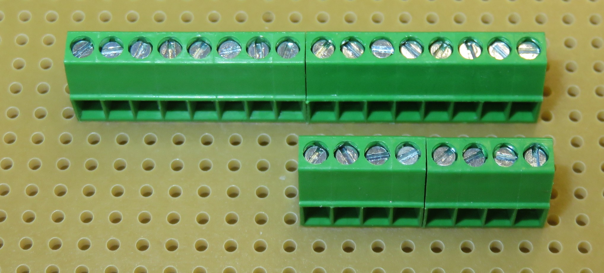

ich habe eine Platine, da muss ein 4polige Leiterplattenklemme drauf.
Funktioniert es auch, wenn man zwei 2polige Klemmen nebeneinander lötet,
oder sind zwei 2polige nebeneinander breiter als eine 4polige?
Ich meine diese Klemmen:
https://www.reichelt.de/leiterplattenklemme-2-polig-rm-2-54-mm-dg308-2-54-2-p276214.html?&trstct=pos_0&nbc=1
Danke, Martin

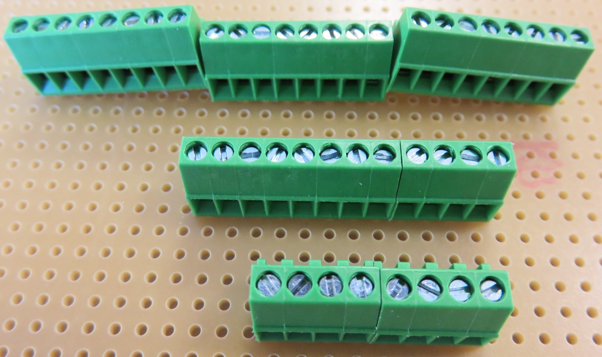

Zwei zweipolige nebeneinander sind breiter als eine vierpolige (siehe
Datenblatt).
Allerdings relativ wenig, macht knapp 0,5mm aus. Könnte je nach
Lochdurchmesser und Spiel (und Gewalt) trotzdem passen. Ohne Garantie.
Wenn ich mir Lothars Foto im zweiten Beitrag anschaue, sieht das so aus,
als wäre das bei seinen Klemmen auch so und würde trotzdem passen.
MfG, Arno

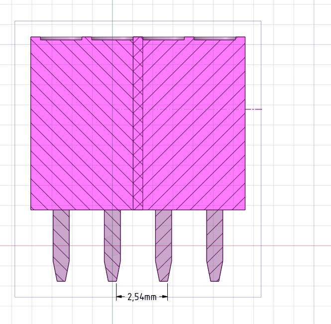

Gast #6997622
user schrieb:
> Bei dem 2.54mm typ geht das nicht.
Wieso nicht? Ist bloss mühsam.
Man braucht übrigens kein Datenblatt, dass das mit den angefragten
Klemmen nicht geht sieht man schon am Foto: wenn sie anreihbar wären,
wäre der Steg zwischen den Kammern aussen nur halb so dick. Das ist auch
das was man abschleifen könnte, wenn es sinnvoll wäre.
Georg

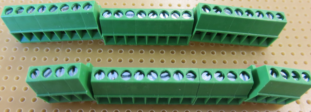

Moderator (Firma: Titel) Persönliche Seite #6997811
Helmut -. schrieb:
> Bei diesen geht es laut Datenblatt nicht.
Stimmt.
> Die sind zu breit, wenn man ein 2.54er Raster hat.
Tatsächlich. Ich habe da heute früh offenbar 2 Exemplare ausprobiert,
die "umgänglicher" waren.
Ja, Glück gehabt. Aber mit weiteren Klemmen wirds dann doch eng.
Martin schrieb:
> da muss ein 4polige Leiterplattenklemme drauf. Funktioniert es auch,
> wenn man zwei 2polige Klemmen nebeneinander lötet, oder sind zwei
Fazit: die sind tatsächlich breiter, es geht aber bei der fraglichen
Pinanzahl trotzdem.
