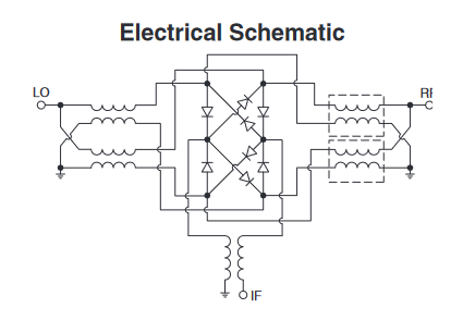

Beide Trafos sind prinzipiell gleich verschaltet und der
RF-Frequenzbereich entpricht dem des LOs. Siehe auch unter "Features"
--> "triple balanced mixer". Bei nur 10mW LO-Power sollte auch der
"RF"-Trafo kein Problem bekommen.
Zumindest geht nix kaputt - man kann ja mal ausprobieren, ob sich evtl.
Daten wie coversion loss oder balance verschlechtern.
