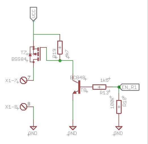

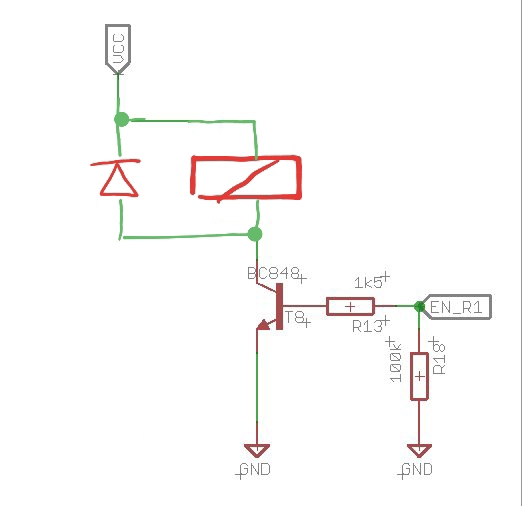

Hallo Leute, ich muss in einem Projekt, eine Handvoll KFZ-Relais und Kontrollleuchten mit einen MC schalten. 3.3V ich hatte aus einem anderen Projekt meine Standardschaltung recyceld. Allerdings ist mir das bei 13 Relais zuviel Bauteile. Geht das integrierter?

Muss das Relais an GND hängen?
Welle 🧐 S. schrieb: > Geht das integrierter? Na klar.
#6998019
Michael M. schrieb: > Welle 🧐 S. schrieb: >> Geht das integrierter? > > Na klar. ULN2803 ist noch viel integrierter.
H. H. schrieb: > Muss das Relais an GND hängen? Hallo Hinz, ich will die ganze Schaltung mit KFZ VBAT versorgen, also 30V an Karosserie. Das Relais dann an den Schaltausgang und Karosserie.
H. H. schrieb: > ULN2803 ist noch viel integrierterer Stimmt, du hast Recht, zumal der TE von 13 Relais gesprochen hat. Ein Schaltkreis hat 8 integrierte Kanäle.
H. H. schrieb: > Michael M. schrieb: >> Welle 🧐 S. schrieb: >>> Geht das integrierter? >> >> Na klar. > > ULN2803 ist noch viel integrierter. Der gefaellt mir sehr gut, danke! Danke Michael!
Michael M. schrieb: > H. H. schrieb: >> ULN2803 ist noch viel integrierterer > > Stimmt, du hast Recht, zumal der TE von 13 Relais gesprochen hat. Ein > Schaltkreis hat 8 integrierte Kanäle. Alles gut, nehme ich Zwei. Das ist viel besser als das ganz Kleinzeugs.

Welle 🧐 S. schrieb: > Das Relais dann an den Schaltausgang und Karosserie. Dann schau dir UDN2981 an. Das KFZ-Bordnetz ist übrigens ziemlich dreckig, da ist Filterung nötig.
