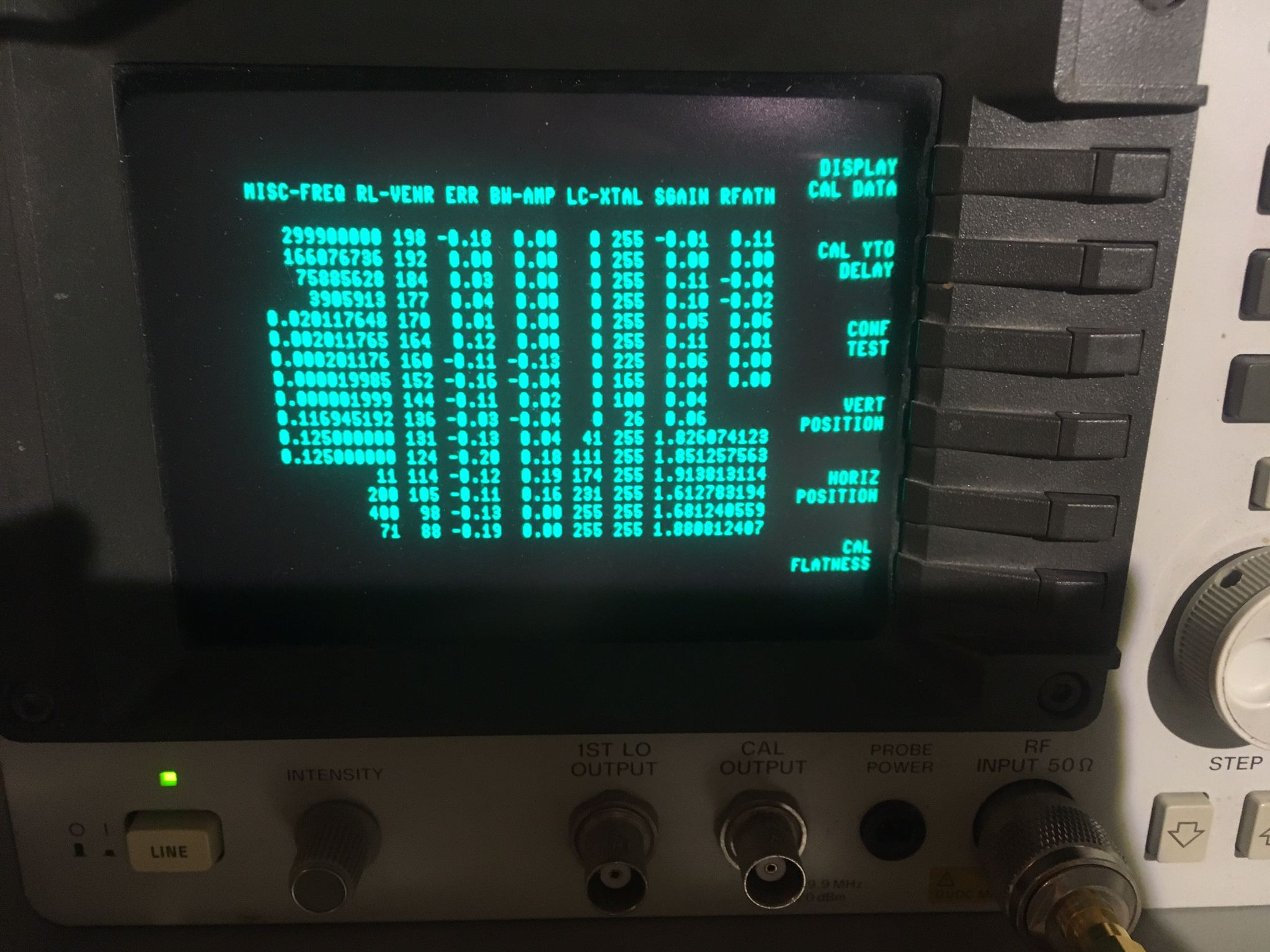

ich bin mittlerweile stolzer Besitzer eines HP8590A.
Habe auch schon gelesen dass das 8590 deutlich ungenauer im Gegensatz zu
den neueren 8591 ist.
Habe das Gerät ordnungsgemäß sich selbst Kalibrieren lassen.
Nun bin ich mir nicht sicher ob es normal ist dass die Frequenz trotzdem
so ungenau ist.
Habe beim Testsignal ein Offset von 500Khz bis 1MHz bei einer Span von
1MHz.
Am Anfang startet es bei 299.5MHz und kletter immer weiter nach oben bis
zu 300.7 MHz.
Außerdem ist der Peak der eigentlich bei 0Hz sein sollte jetzt grade
nach 10min auftäten bei -500KhZ.
Hat hier jemand eventuell Erfahrung ob das „normal“ ist?

von Chris K. (kathe)
Siehe manual:
https://xdevs.com/doc/HP_Agilent_Keysight/HP%208590A%20Installation.pdf
Frequency accuracy and Resolution and Stability (after 2-hour warmup...)
von HF-Interessierter (Gast)
Chris K. schrieb:
> Siehe manual:
Okay, wenn ich das richtig verstehe sind +- 5MHz Toleranz angegeben??
Ist das nicht etwas viel
Das ist nur die Anzeige "Readout accuracy", aber da stehen Driftwerte:
< 50 kHz/5 min. after 2-hour warmup and 5 min. after setting center
frequency
Das ist normalerweise ein YIG-Oszillatior ohne weitere Korrekturen.

von Ralph B. (rberres)
Der HP8590 hat keine PLL. Genauso wie der HP8558 und HP8559. Sie hat
einen freilaufenden Yigoszillator, welche auch keine Anbindung via FFL
an einen Quarzoszillator hat.
Es gibt eine Routine, welches eine Korekturkurve für die Abstimmspannung
des Yigoszillators erzeugt. Aber 5 Minuten später ist der Oszillator
wieder gedriftet. Die Frequenzanzeige ist nicht mehr als eine Messung
der Abstimmspannung.
Deswegen ist die kleinste RBW ja auch 1KHz, weil für kleinere RBWs der
Oszillator zu unstabil ist.
Erst teurere Modelle haben eine FFL. Oft erkennbar auch daran das die
RBW dann auch bis 100Hz oder gar 30Hz einetellbar ist.
Ralph Berres

Laut Handbuch gibt es einen 1st LO output auf der Front- oder optional
Rückseite, das ist die YIG-Frequenz. Da kann man einen Frequenzzähler
anschließen, der sollte aber mehrere GHz können.
Den Marker kann man anscheinend kurz anhalten, Zeit einstellbar, aber
ich sehe keinen Triggerausgang um zu dem Zeitpunkt den Frequenzzähler zu
starten.

Dann wird es ein Trimmkondensator auf irgendeiner Platine sein. Da
müsstest Du ins Service-Manual gucken oder die Schaltpläne ("CLIPs")
durchgehen.
> -DISPLAY CAL DATA
Davon ein Foto machen
> -CONF TEST
CAL Out über kurzes Kabel mit dem Eingang verbinden und laufen lassen.
Da sollte am Ende "pass" rauskommen.

von HF I. (hf-interessierter)
Soul E. schrieb:
>> -DISPLAY CAL DATA
So, habe mir mal ein Account gemacht.
Anbei ein Foto mit den CAL-Daten.

Von den Zahlenwerten auf dem Foto weiter oben brauchst Du vor allem die
Korrekturwerte für den Stufenabschwächer. Welche das sind steht im
Service Manual. Die Kennlinien für die Filter und Oszillatoren baut sich
der Analyzer selber wenn man die "normale" Kalibrierung laufen lässt
(Kabel dran und <CAL> <cal freq&amptd> <cal store>).
