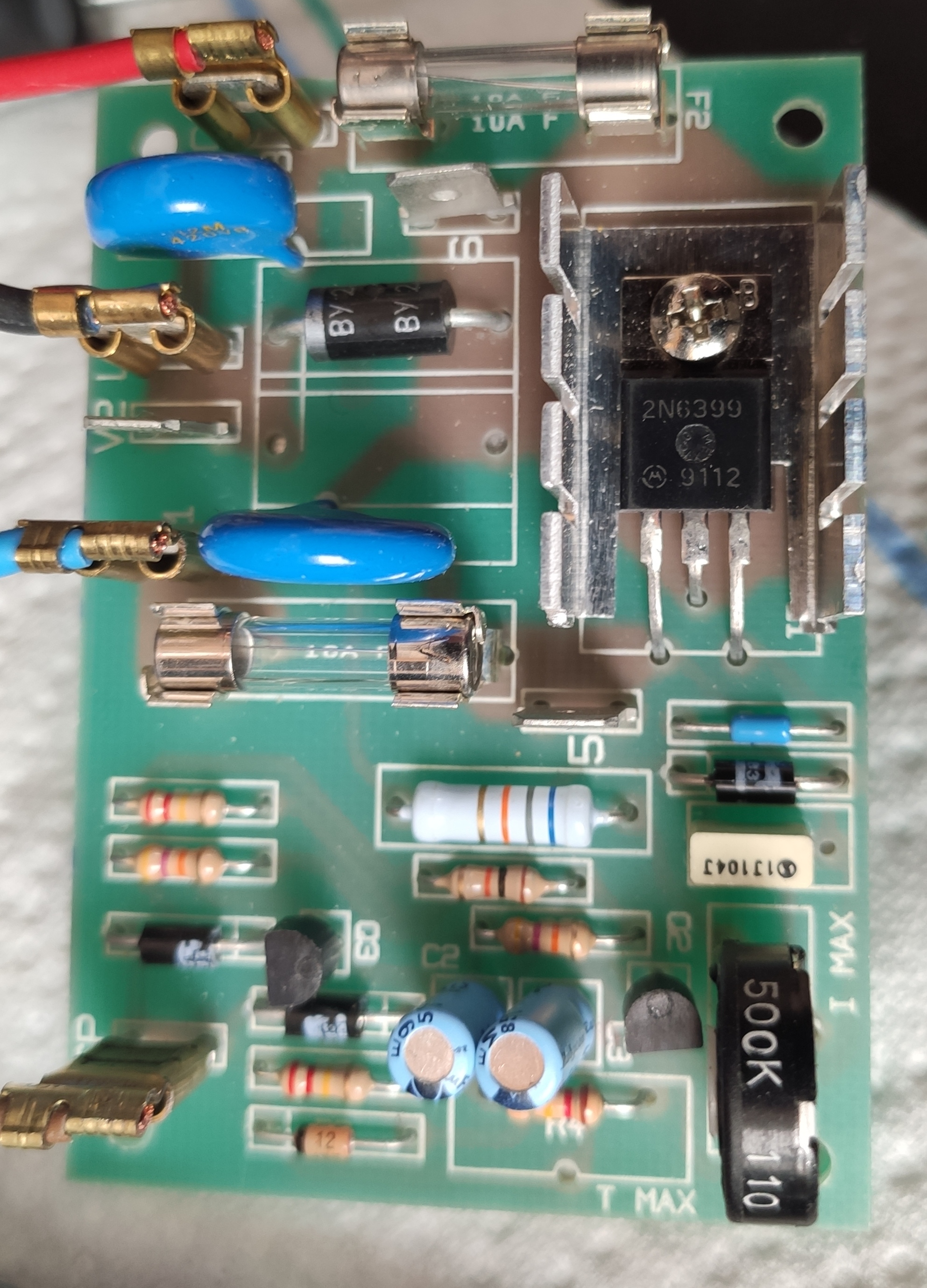

ich habe eine elektronische Motorbremse auf der ein Thyristor
(Bezeichnung: 2N6399 9112) kaputt ist. Für den Suche ich jetzt nach
Ersatz, leider habe ich
bei den bekannten Versendern nix gefunden.
Da mir das tiefergehende Verständnis für Thyristoren fehlt bitte ich um
Hilfe.
Mit freundlichen Grüßen,
Tim

Bei TME gibts auch noch das Original
https://www.tme.eu/de/katalog/?search=2n6399&s_field=1000011&s_order=desc
Wobei NTE, wie es aussieht, Vinagehalbleiter nachbaut, um eben ein 1:1
Replacement bieten zu können, für Leute, die keine Datenblätter wälzen
wollen. Teilweise auch in speziellen Gehäusen, was wichtig sein kann,
wenn man ein defektes Gerät mit fertiger Kühllösung hat. Wenn man einen
Einschraubtyhristor mit Bolzen hat, dann nutzt einem ein Hockeypuk
herzlich wenig. Da zahlt man lieber etwas mehr, als was zu frickeln.
