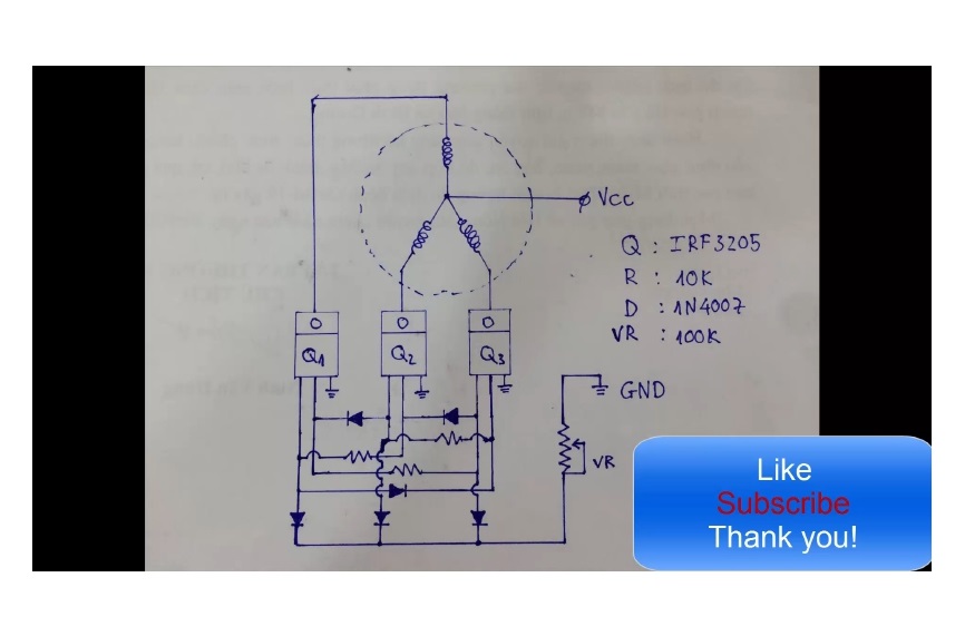

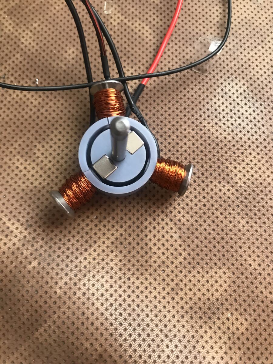

#7137264
Hallo, ich habe einen sehr übersichtlichen Treiber mit Blockkommutierung
aus einen Youtube Video nachgebaut.
Ich hänge das Bild mal an. Mit einem Gekauften BLDC läuft der Treiber
tadellos. Mit meinem ersten eigenen BLDC wackelt der Motor nur hin und
her.
Beide Motoren sind in Stern gewickelt mit einem Leiter am Sternpunkt zu
VCC
Bei meinem BLDC sind die Windungen alle im Uhrzeigersinn erfolgt. 0,3mm
Kupfer mit jeweils 200 Windungen. Widerstand aller drei Wicklungen zum
Sternpunkt ist 2,5 Ohm (Beim gekauften BLDC 4,5 Ohm).
Die Wicklungen sehen den einen Rotormagenten als Nord und den anderen
als Süd. Die Magneten Sind sehr stark.
Der Kunstoff schirmt den Magnetismus schon etwas ab aber die Spitze der
Schrauben auf der die Windung sitzt endet direkt vor den Magneten.
Kann jemand auf den ersten Block sehen was ich falsch mache?
(Firma: matzetronics) #7137276
> her.
Das ist der mit den drei Spulen aus dem zweiten Bild? Da sind viel zu
wenig Pole drauf. Das bringst du höchstens zum laufen, wenn du die
Endstufen fremd erregst. Die Simpelschaltung schafft es nicht, so grosse
Sprünge zu machen.
Der fertige BLDC hat sicher viel mehr Pole und deswegen ist es leichter,
von Sektor zu Sektor zu springen.
#7137306
Vielen Dank für deine Antwort.
Mit Pole sind die Magneten am Rotor gemeint, richtig?
Der Gekaufte hat 6 Windungen und 4 Pole. Ich habe noch kleinere Magneten
dann versuche ich mal einen Rotor mit 6 oder 8 Polen zu bauen.
Könnte es auch etwas helfen die Schaltung durch geeignete Kondensatoren
zu erweitern?
Gast #7137314
Diese schaltung schafft es nur die spulen in eine richtung zu bestromen,
ein normaler bldc kann beide richtungen. Trotzdem sollte das laufen wenn
du die startphase hinkriegst. Sind die magnete in gleicher richtung
eingebaut?
Versuch den mal unter strom von hand zu starten. Wenn's nicht klappt
einen magneten umdrehen.
Da wäre übrigens ein schönes projekt für einen arduino. 3 mal pwm
ausgeben, mit ramp-up drehzahl für startphase. Später kannst du noch
hall sensoren zur positionserkennung dazumachen.

Gast #7137334
Dob S. schrieb:
> der Motor läuft nicht egal wie
> ich die Magnete anordne,
Du bist dir bewusst dass in deinem fall beide magnete gleiche richtung
haben müssen, bei beiden N aussen oder bei beiden S aussen? Wenn du ein
N und ein S aussen hast wird das nur wackeln.
Ein schwungrad hast du dran?

#7137369
> Nicht nur. Spulen sind da auch mehr. Deswegen hat ja z.B. dein fertiger
> BLDC 6 Spulen. Ich habe hier welche mit 9 oder 12. Der grosse 4kW
> Radnabenmotor aus dem EMaxx Scooter hat z.B. 48.
Achso, Also ich habe extra die minimum Anzahl an Windungen und Magneten
gewählt, weil mir das Wickeln dann zu komplex wird. Beim ersten Versuch
wollte ich es einfach halten.
Im Anhang der gekaufte BLDC.
                   N
Der Rotor ist   S     S
                   N
Und es sind dort 6 Wicklungen zusehen. Das läuft Prima. Ich denke an
meiner eigenen Variante habe ich auch noch Platz für drei weitere
Spulen.

Gast #7137456
Ich bin mir nicht sicher wie die elektronik genau läuft. Falls diese die
back-emf zur synchronisierung braucht musst du 4 magnete haben, NSNS. 3
Spulen sind OK.
Das video sieht so aus als sei das synchronisiert. Vielleicht kann ein
pro die schaltung analysieren?
#7137542
> Spulen sind OK.
Alles klar, ich Drucke den Rotor gerade mit 4 Magneten. Währenddessen
versuche ich die Anordnung der Magneten zu verstehen. Ich habe 3
Wicklungen, alle im Uhrzeigersinn, bedeutet das nicht das alle
Wicklungen entweder Norden ODER Süden zum Rotor sind? Demnach müsste
dann der Rotor auch nur Norden oder Süden nach Außen sein, oder nicht?
Anders gesagt wenn alle Wicklungen in der gleichen Richtung gewickelt
sind müsste dann doch der Rotor auch einheitlich sein.
Ich check es noch nicht so ganz.
Gast #7137572
Das hab ich auch länger experimentiert bis ich das halbwegs verstanden
habe.
Wenn eine EISENLOSE spule strom hat wird sie N anziehen und S abstossen.
Wenn du den strom umdrehst wird sie S anziehen und N abstossen.
Mit eisenkern verfälscht sich das, das eisen wird sowohl N wie auch S
anziehen. Die eisenanziehung und die stromwirkung summieren sich dann
auf. Bei deinen 3 eisen spulen mit 2 magneten wird das rastmoment sehr
gross sein.
Vielleicht braucht deine elektronik aber die back-emf zur kommutierung,
deshalb würde ich SNSN rotor verwenden. Wenn das läuft kannst du die
konfiguration ja ändern und berichten.
