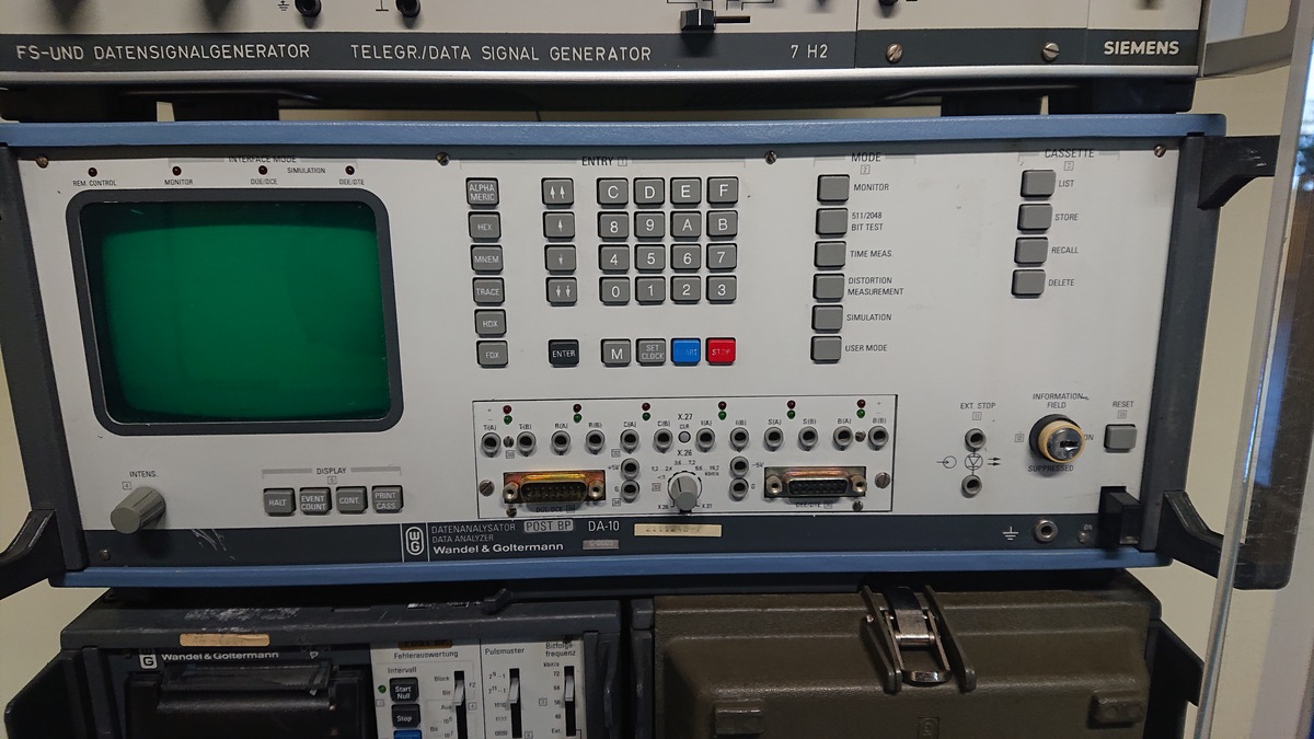

Ich habe ein vor unserem Büro ein kleines Messgeräte-Museum. Dabei ist
auch ein Messgerät mit einem kleinen Röhrenmonitor. Das Innenleben
(sprich die Messmodule) wurden vor meiner Zeit weitestgehend entfernt.
Was noch Funktioniert ist die Stromversorgung und der Monitor.
Der Monitor kann mit einem Combosite Videosignal (FBAS bzw. BAS da nur
Schwarzweiß) versorgt werden.
Daher meine Idee in dem Monitor Informationen über mein Museum und meine
Abteilung abzuspielen bzw. interaktiv zu gestalten.
Hierzu möchte ich gerne einen Raspberry PI 1 (oder Null) verwende, den
mir ein Freund zur Verfügung gestellt hat. Dieser hat nämlich noch den
Videoausgang. Die Tasten auf der Vorderseite des Messgerätes sollen
entweder mit den GPIO-Pins des RasPi verbunden werden oder ich zerlege
eine alte USB-Tastatur und Mappe die Keys die benötigt werden auf
entsprechende Tasten.

#7031000
Bist Du sicher, dass der Wandel-und-Goltermann-Kasten fbas versteht?
Kann sein, kann aber auch anders realisiert sein: die Röhre könnte auch
aners angesteuert werden - wie ein Oszilloskop oder vergleichbar.
Aber: einfach machen. Pi programmieren und das Videosignal erstmal auf
einem bekannten Monitor ausgeben (z.B. alter Fernseher mit Video oder
SCART).
Strom spiese ich bei meinem Raspi gern über die 5V-Pins der GPIO-Leiste
ein, das ist weniger wackelig als USB; wenn da irgendwo stabile 5V
verfügbar sind, ist das ein guter Weg.
