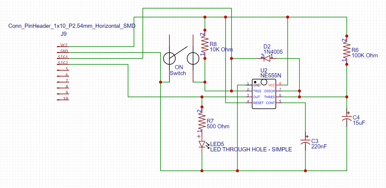

Ich bin momentan in der Ausbildung und habe als Übung eine
NE555-Monoflop Schaltung gezeichnet und auf ein PCB gebracht.
Alle Teile draufgelötet.
C3: Tantal - Kondensator 220nF
C4: Tantal - Kondensator 15uF
Wenn ich das Ganze jetzt an 5V anschliesse, sinkt die Spannung sofort
auf <1V und der Strom steigt ans Maximum des Powersupplys (1A)... wie
bei einem Kurzschluss. Zwischen VCC und GND habe ich jedoch ca 500 Ohm
gemessen.
SIG1 und SIG2 wurden nicht angeschlossen.
Ich verstehe nicht, wo das Problem liegt...
Freue mich auf jegliche Hilfe :)

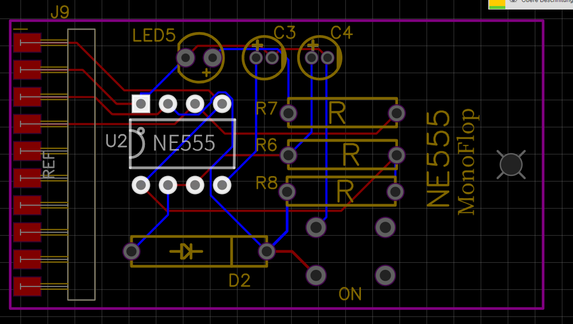

Nein, sorry, war ungeschickt formuliert. Ich verstehe einfach nicht,
warum der 555 auf dem PCB "falsch" herum drauf ist. Die Beschriftung ist
ja oben, dort wo man normalerweise alles hinlötet. Habe ich das
irgendwie falsch designt? Wüsste gerade nicht, wie man es anders macht.

Ja in der Tat. Dein Bild der Leiterkarte sieht aus als haettest du den
Bestückungsdruck auf die Lötseite, also unten, hinbekommen. Sehr SEEHR
unüblich; wenn beabsichtigt, würde das schon "Klimmzüge" o.Ä. erfordern.
Andere Variante: dein Bestückungsdruck ist Spiegelverkehrt
reingerutscht, aber aus lauter "normaler Erwartung" dass er Lesbar
rauskommen muss, wurde alles Andere spiegelverkehrt produziert.
Da kein Foto der echten produzierten Leiterkarte zu sehen ist, kann
nicht geholfen werden den Schritt zu finden der dir missraten ist. Am
Bildschirm kann die Darstellung ja auf alle undenkbare Arten "auf Links"
eingestellt sein ohne dass dies gleich auffällt.
Na irgendwie halt so dass dabei brauchbare Ergebnisse rauskommen! ;-)

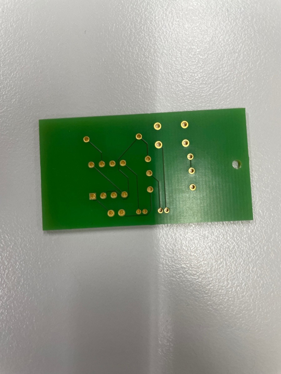

Juri W. schrieb:
> Zuerst war er oben, hatte ihn vorhin weggelötet und einen neuen unten
> dran gemacht - So gehts jetzt
Sehr gut, es ist also nicht ganz unbrauchbar rausgekommen - bloss
unkonventionell...

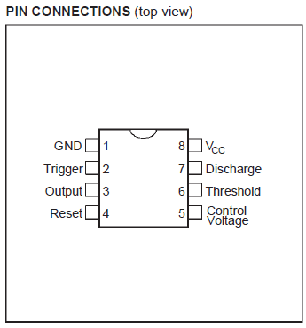

Das Rechteckige Lötauge steht für Pin 1. Vergleiche also vor der
Bestellung deine Produktionsunterlagen mit den Angaben in den
Datenblätter der Bauteile. Ja: eines JEDEN Bauteils! An JEDER
Bestückungsposition. Ja: Profis machen das als ein standard Punkt der
Checkliste.
Eine gängige Methode ist ein Papierausdruck des Layouts im Masstab 1:1
und dann die echten Bauteile drauf zu stellen (wie Puppenhausmöbel) oder
gar mit den Pins durchstecken (ev. Papier auf Schaumstoff/Styropor/o.ä.
kleben).
Damit wird nebst der korrekten Orientierung u.a. auch verifiziert dass
genügend Platz um die Bauteile ist (es grüssen Elkos, Schraubenköpfe,
Unterlegscheiben, Kühlkörper, usw...) und dass die Abstaende zw. den
Bohrungen auch den tatsaechlichen Pinabstaende entsprechen.

Ja, das mit dem Ausdrucken könnte oft helfen, danke. Ich verstehe nur
immer noch nicht, wo der Fehler liegt. Es ist ja vermutlich das ganze
Board verkehrt herum, nur spielts beim Rest keine Rolle, da jeweils nur
2 Pins/Bauteil. Hat da jemand Erfahrung mit EasyEDA etc?
