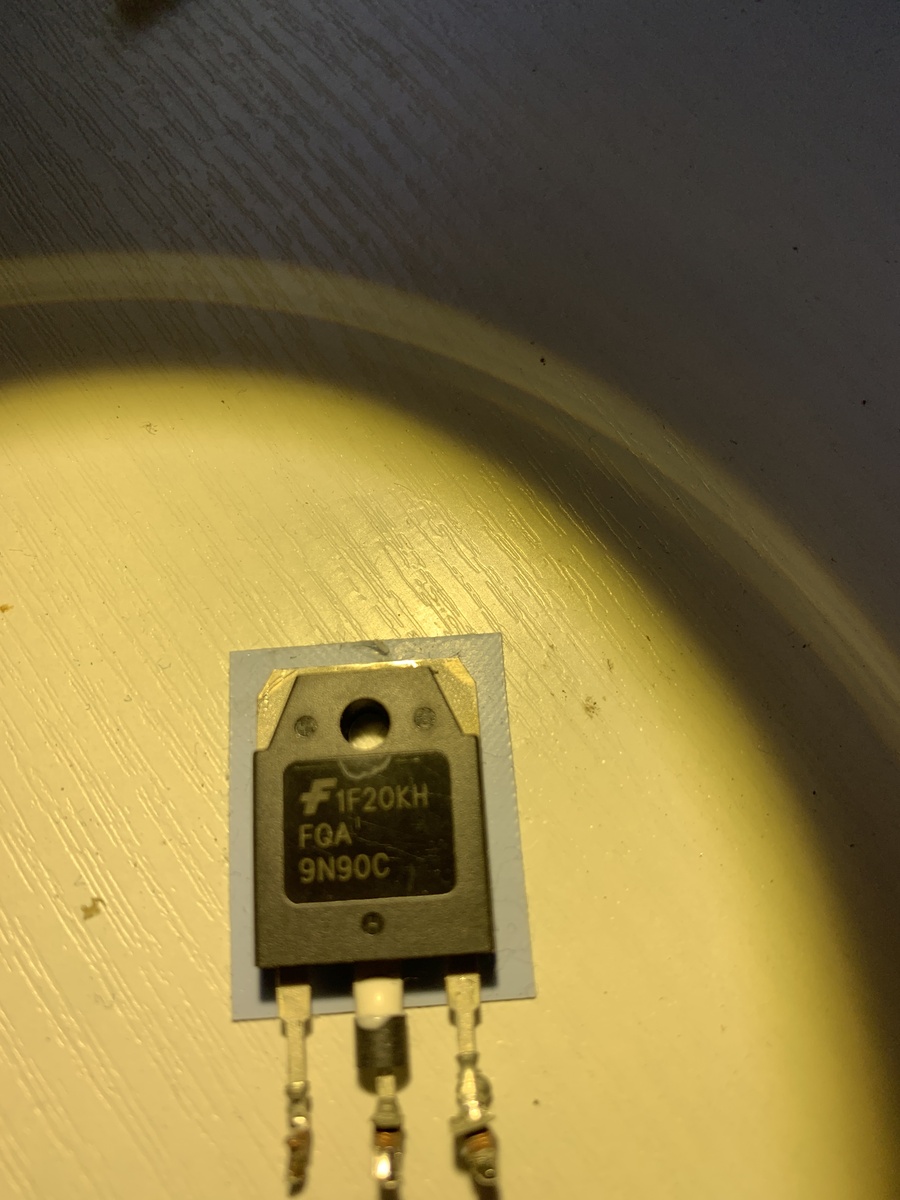

in meinem Güde GBA 15A Bleiakku-Autoladegerät ist der TRansistor 9N90C
defekt.
Kennt hier jemand zufällig eine Ersatztyp?
Da es sich scheinbar um ein ganz normales Schaltnetzteil handelt und der
Transistor in der Primärseite des Trafos sitzt, denke ich mal, dass die
900 Volt Spannungsfestigkeit nicht unbedingt nötig sind. Der Elko hat
die typischen 400 Volt.
Gast #6998969
Du vergisst die Flybackspannung.
