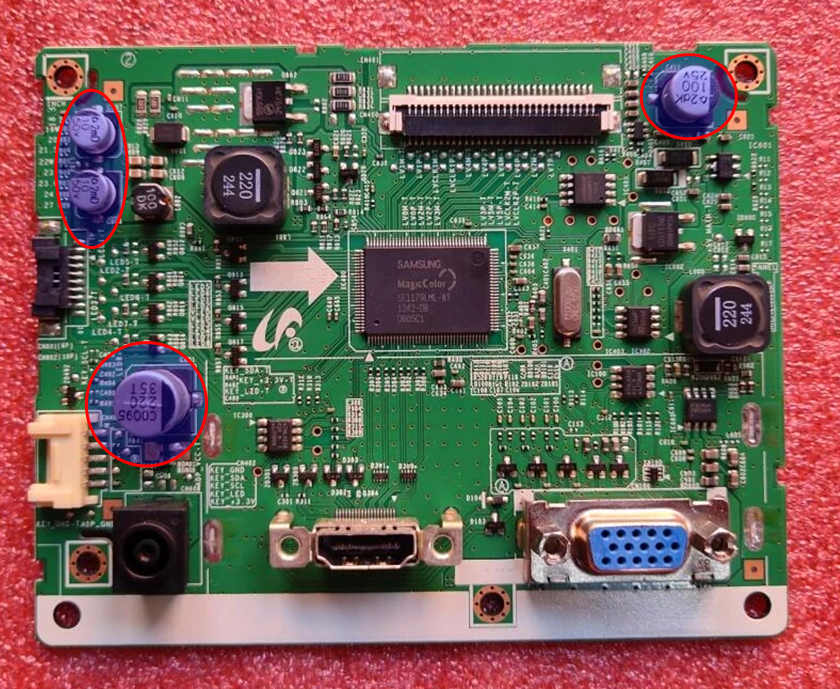

Hallo, ich habe zwei kaputte Kondensatoren (mit dem Multimeter gemessen,
rot umkreist) ersetzt. Nachdem das nicht half, auf Verdacht auch zwei
heile, doch der Monitor flackert immer noch und zeigt das Bild nur
schemenhaft an. Gibt es noch andere Bauteile, die ich einfach
durchmessen, (Volt/Ampere/Ohm) und ersetzen könnte? Ich benutze derzeit
den VGA-Ausgang, könnte es helfen, den anderen zu verwenden? (dazu
müsste ich mir erst das Kabel kaufen)
Monitor: Samsung SyncMaster S24B350HL 24 Zoll
Platine: BN94-05537C

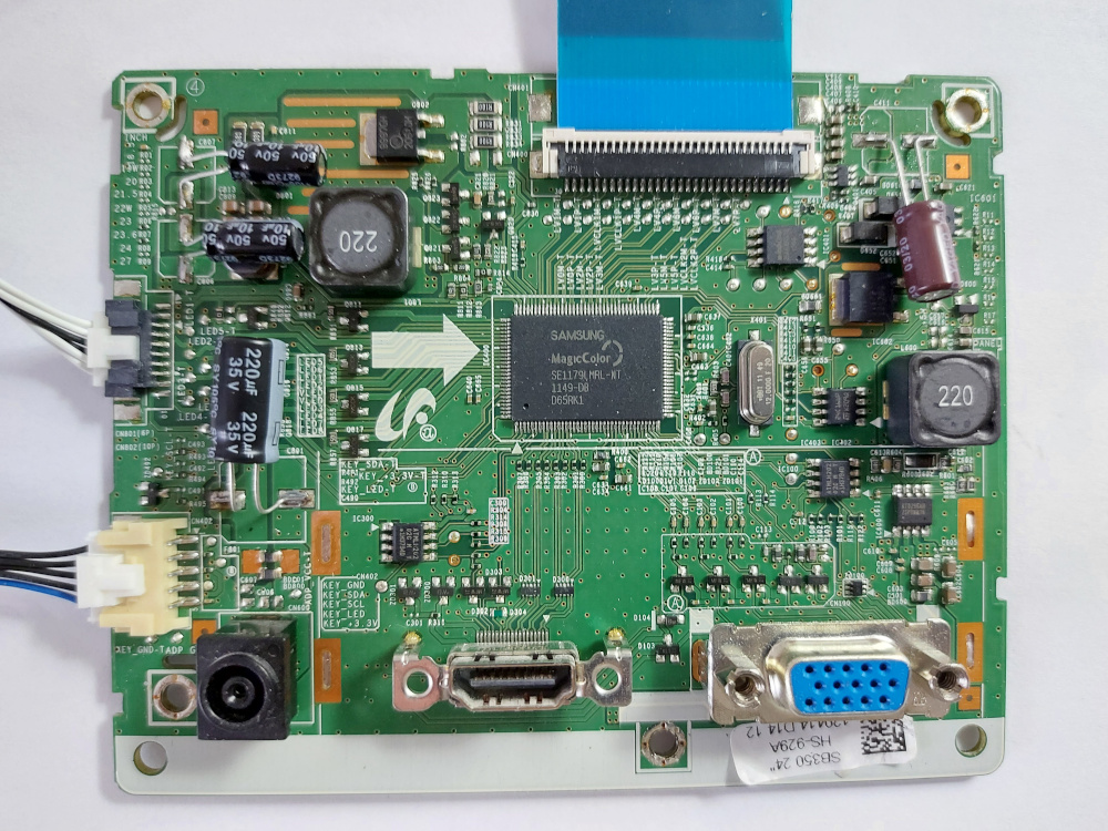

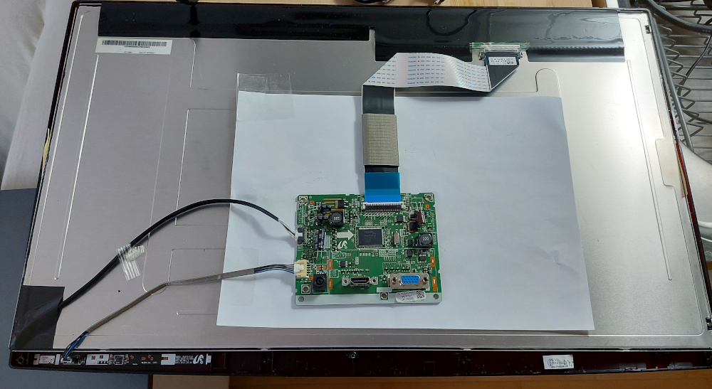

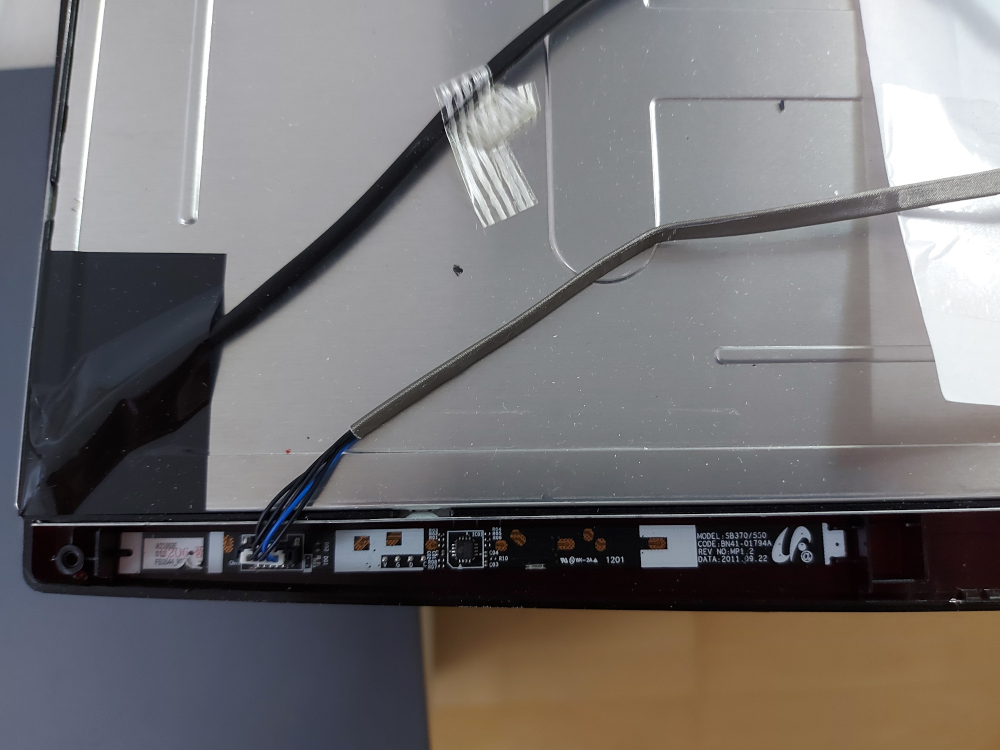

Ich neige dazu, es aufzugeben und den Monitor zu verschenken, vielleicht
findet sich jemand mit mehr Geschick. Anbei noch ein aktuelles Foto der
Platine mit den von mir aufgelöteten vier Kondensatoren, (das oben war
aus dem Internet) dazu der Monitor von innen und die zweite, kleine
Platine, auf der ich keine Kondensatoren erkennen kann.
OP #6999461
Habe mit einem einfachen Multimeter (Volt, Ampere, Ohm) den Widerstand
gemessen. Zwei hatten einen konstanten Widerstand, (also vermutlich
kaputt...?) bei den beiden anderen, kleinen, ging der Widerstand schnell
wieder runter. Sicherheitshalber habe ich sie trotzdem ersetzt.

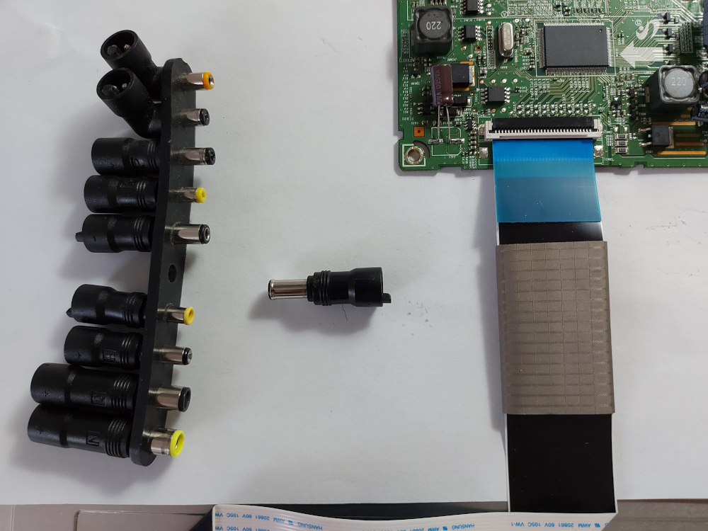

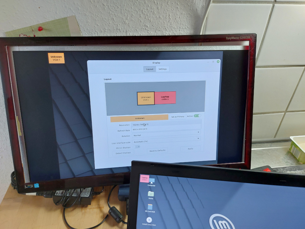

OP #7000285
Habe es noch einmal versucht, mit Erfolg – der Stecker des variablen
Netzteils hatte einen Wackelkontakt. Habe den heilen Stecker des
kaputten alten Netzteils brachial auf das Kabel des variablen Netzteils
gepfropft, (das bleibt natürlich nicht so) jetzt läuft der Monitor
wieder. Er wird zwar nicht mehr richtig erkannt (Unknown VGA-1) und
läuft nur noch mit 1024x768, aber das Problem werde ich schon lösen. Die
Widerstandsmessung von Kondensatoren zur Funktionsüberprüfung ist
offenbar noch unzuverlässiger, als ich es online gelesen hatte. Vielen
Dank an alle!
OP #7000401
Danke, das war der direkte Anschluss meines Laptops, mittlerweile habe
ich ihn an das Dock angeschlossen, da klappt alles, warum auch immer...

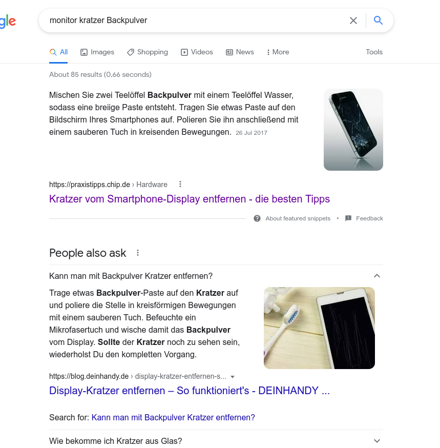

Da ich die Hoffnung schon aufgegeben hatte, habe ich den Monitor beim
Reparieren etwas ruppig behandelt, jetzt hat er einen Kratzer. Also
kommen jetzt Backpulver oder Vaseline zum Zuge, aber ich will mich nicht
beschweren. 🙄
#7001325
Hoffentlich beziehst Du dich nicht auf Kratzer auf dem Bildschirm. Ein
Smartphone hat ein schützendes Touchglas, wo man Kratzer tatsächlich
wegpolieren kann. Der Monitor hat i.d.R. keine Glasoberfläche, das wäre
meiner Meinung nach kontraproduktiv. Dazu noch die Gefahr, dass sich die
Suppe kapillar unter den Rahmen zieht und da binnen kurzer Zeit die
Kontaktierung zerstört.
