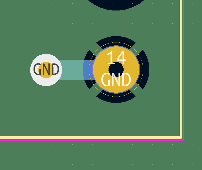

ich habe ein paar Fragen zum Thema PCB Layout. Ich verwende KiCAD6.
Das PCB ist 4-lagig; S-PWR-GND-S.
1. Wenn ich ein THT Bauteil habe, dann geht das Loch komplett durch die
Platine durch. Ein Pin geht auf GND. Wie schließe ich es am Besten an
die GND-Plane an? Gehe ich auf dem Bottom Layer mit einer kurzen
Leiterbahn zu einem Via und von dort auf die GND-Plane oder kontaktiere
ich direkt im Loch und hoffe, dass das Lotzinn richtig ins Loch läuft?

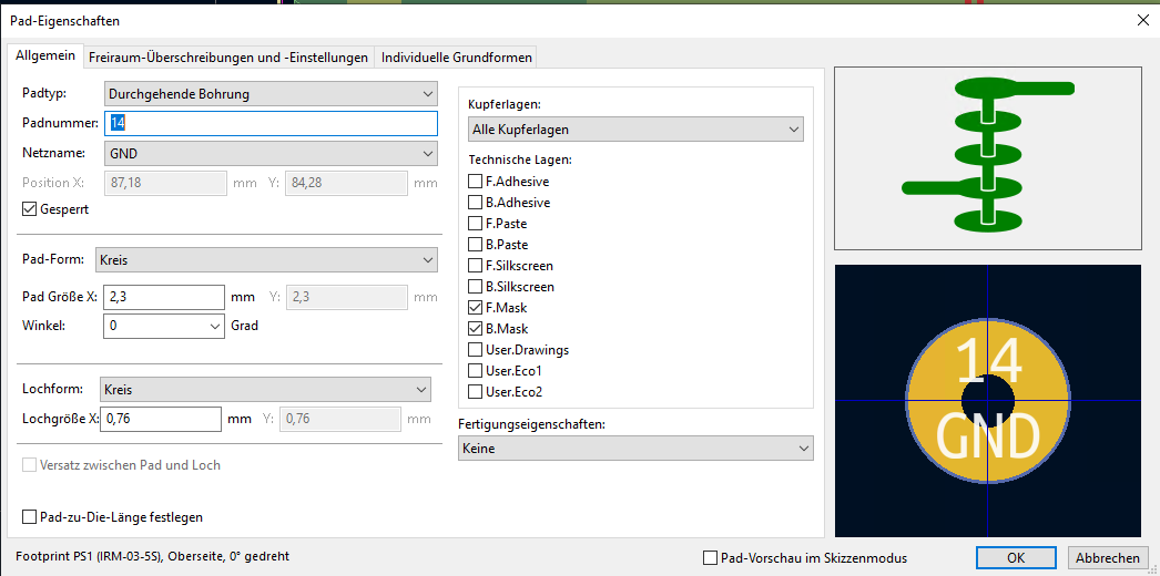

2. Welchen Effekt hat die Einstellun "Kupferlagen" bei den
Pad-Eigenschaften? Bedeutet das, dass auf "allen" oder nur auf den
verbundenen Lagen ein Pad gesetzt wird? Wenn ich nur auf dem Bottom
Layer verbinde, dass dann in den Zwischenlagen und Oben gar kein Pad
vorhanden ist?
3. Wie bekomme ich es hin, ein Pad für einem Pin zu erzeugen, der nur
der Befestigung dient?
LG Alex

Zweiteres. Du brauchst dafür auch nicht auf Lötzinn zu hoffen, sondern
kannst dich auf die Verbindung verlassen. Die Bohrung wird
durchkontaktiert, d.h. es gibt eine Kupferhülse im Loch, die die Pads
auf allen Layern verbindet.

Es werden (bei Durchgangslöchern) immer alle Lagen verbunden. Die
Einstellung entscheidet nur darüber, ob in der jeweiligen Kupferlage ein
Ring um das Loch herum angelegt wird oder nicht. Macht die Grafik rechts
oben das nicht deutlich? Ich weiß nicht, ob die sich ändert, wenn du
diese Einstellung änderst, würde mich aber nicht wundern.

Keine Nummer vergeben, dann kannst du keine Leiterbahn damit verbinden
und Masseflächen halten auch Abstand. Oft ist es aber auch sinnvoll,
Befestigungs-Pins mit GND zu verbinden.
MfG, Arno

2.
Lass die Standardeinstellung so stehen. Mehr brauchst Du nicht.
Sowas ist in Spezialfällen nützlich.
Ich hatte z.B. eine 4L PCB bei der die beiden mittleren 105u Kupferlagen
als Stromtrasse benutzt wurden. Von Top nach Bottom gingen aber dutzende
Vias durch.
Alles was nicht zu den mittleren Lagen verbunden wurde habe ich ohne
Kupferring um die Bohrung machen lassen und damit in der Summe den
Querschnitt der stromführenden Mittellagen merklich erhöht.
Aber die Durchkontaktierungen werden anfälliger, weil die
stabilisierenden Kupferringe fehlen.
Also nur machen wenn man das wirklich braucht wegen HF oder Strom.
