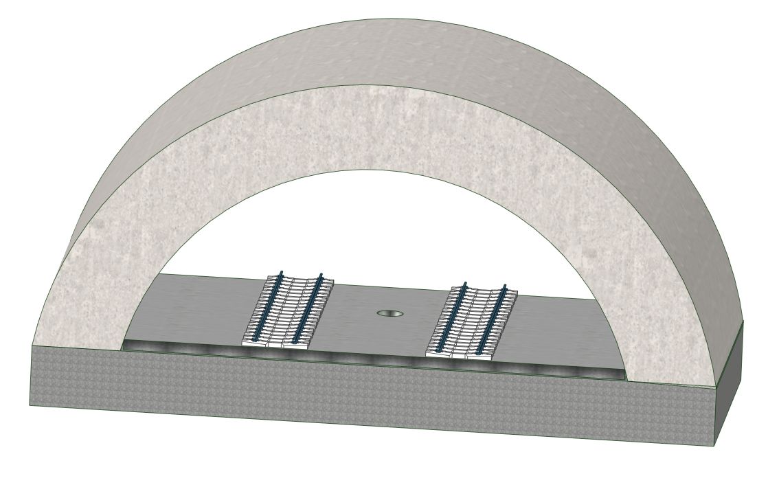

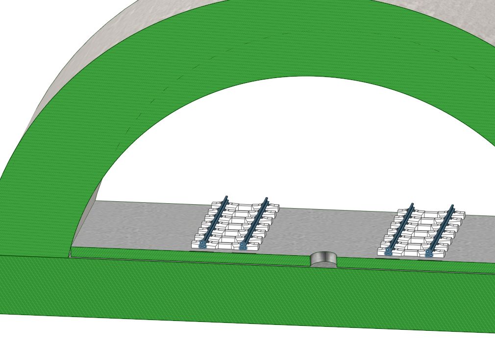

von bauigel (Gast)
Hallo Jens
Das ist eine durchgehende Betonplatte (Gleisplatte) mit 30-50 cm Dicke
und etwa 2 m Breite. Von der Seite kommt man nicht ran weil dort die
Tunnelwand ist.
In die Betonplatte sind alle 3-5 m sogenannte Mannlöcher eingebracht.
Die Platte wird nach dem betonieren mit hydraulischen Hebern um etwa 5
cm angehoben um die genannten Bauteile von den Mannlöchern aus an exakt
ausgerechnete Orte zu positionieren. Zur Unterschieben gibt es
entsprechende Schieber. Aber die genaue Positionierung ist schwierig.
Die Frage ist, ob es hier irgendwelche Funksysteme o. ä. gibt die bei
Entfernungen von bis zu 3 m auf etwa 2 cm genau messen - durch den
Beton.

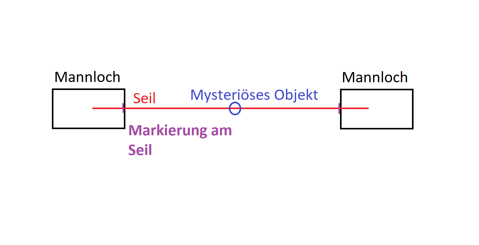

von Fabian H. (hdr)
Ein Seil mit Markierung von einem zum nächsten Mannloch schieben. Am
Seil ist das Objekt befestigt. Wird das Seil stramm zwischen den Löchern
aufgespannt und mit der Markierung verglichen, kann das Objekt genau
positioniert werden.

von bauigel (Gast)
Hallo Fabian
Leider geht dieses nicht, da 3 Platten nebeneinander liegen und die
äußeren Platten schräg zu den Mannlöchern liegen.
von bauigel (Gast)
Hallo Volker
In der Regel müssen 3 Pads nebeneinander (in Abstand) auf beiden Seiten
der Mannlöcher positioniert werden bevor 3 m weiter das nächste Mannloch
kommt..... und dieses wiederholt sich über hunderte von Metern.
In Ausnahmefällen - wenn kein Mannloch möglich ist - müssen 3 Reihen à 3
Pads nebeneinander gelegt werden.
Wie gesagt, dass Problem ist, dass der Spalt nur 5 cm ist und man weder
von der Seite unterschieben kann (Tunnelwand) noch auf der Längsseite,
da die Platte durchgehend ist. Die Platten müssen also vom Mannloch aus
unter die Betonplatte geschoben werden - die äußeren beiden Platten
schräg seitlich.

von Gustl B. (-gb-)
Naja, kann auch eine Brücke sein die eben auf ein paar Pfeilern
aufliegt.
Jedenfalls um etwas zu positionieren braucht man entweder
zwei Punkte zwischen denen das Objekt positioniert werden soll oder
drei Punkte.
Dann kann man sich ausrechnen welchen Abstand das Objekt zu den Punkten
hat und Schnüre der entsprechenden Länge ranbinden.
Vielleicht kann man auch mehrere Objekte gleichzeitig positionieren. Die
Abstände untereinander sind ja wohl auch bekannt, also kann man die mit
mehreren Verbindungen untereinander verbinden.
von Jochen F. (jamesy)
Hier bietet sich die Verwendung eines Pantographen an, ein Arm unter dem
Beton, der zweite exakt mit der gleichen Position über dem Beton. Läßt
sich gut zusammenfalten für das Mannloch.

von bauigel (Gast)
Hallo 2
Ja, so in dieser Art und weise planen wir es derzeit. da es sich aber
nicht um runde Sensoren handelt sondern um rechteckinge Platten aus PUR
die als Schwingungsdämpfung diesen muss auch der Winkel stimmen. Und der
Schieber muss klappbar sein um durch die Mannlöcher unter die Platte zu
kommen. Das ganze ist sehr schwierig wnen die Toleranz nur 2 cm beträgt.
von bauigel (Gast)
Volker A. schrieb:
> Alter Schwede. Finde es schon sportlich, ein hunderte Meter langes und
> zwei Meter breites Monsterteil partiell anzuheben ohne Risse zu
> erzeugen. Gleisplatte im Tunnel, soso. Und die Pads sind zumindest nicht
> größer als das Mannloch, damit man sie darunter bekommt. Heißt aber
> auch, dass die Platte später freischwebend auf den Pads liegt, oder wie?
> Mechanische Entkopplung einer Gleistrasse vom Träger zur Minimierung von
> Vibrationen oder Geräuschen? wie löst sich das überhaupt vom Untergrund?
> Folie als Trenner beim Gießen?
> Und wie kommt die Schiebeeinrichtung in Position? Wird die von Mannloch
> zu Mannloch durchgeschoben oder jedesmal neu eingefädelt (etwa mit
> Gelenken)?
> Letztlich kann ich mir auch nichts Geeigneteres vorstellen als eine
> mechanische Zeigehilfe oberhalb der Betonplatte, die man auf geeignete
> Weise mit der Schiebhilfe unterhalb synchronisiert (was im Mannloch ja
> hinreichend genau funktionieren sollte). Oder aber die ebenfalls schon
> genannte Lösung mit dem Anpeilen der Pads per
> Entfernungsmesser/Triangulation. Ein Mannloch ist ja breit genug.
> Die zwei Zentimeter dürften auch nur im Pflichtenheft wesentlich sein -
> glaube kaum, dass diese Konstruktion 5 cm Abweichung ernsthaft krumm
> nehmen würde.
> Ich lasse Euch dann mal ratlos zurück ...
Hallo Volker
Ja, das ist im Gleisbau so üblich dass man eine bewehrte
Stahlbetonplatte immer abschnittswiese anhebt um die Dämpfer zu
montieren.
Ja, eine Gleisplatte im Tunnel. Oder worauf sollen sonst die Gleise
montiert werden. Schau einfach mal nach dem Stichwort "Floating Slab
Track"
Ja, die Platte liegt später frei schwebend auf den Pads oder auch auf
Federelementen wenn die Anforderungen an die Schwingungsdämpfung extrem
hoch sind. Wir haben auch den gesamten Saal der Hamburger Open durch
Federelemente vom restlichen Gebäude schwingungstechnisch isoliert. So
ertwas machen wir weltweit - auch wenn es offensichtlich den Horizont
einiger Foristen übersteigt.
Hierzu gibt es Trennmittel die auf die Solplatte aufgetragen werden
bevor die Bodenplatte gegossen wird.
Ja, sie wird mit Gelenken jedesmal neu eingefädelt.
Die 2 cm Toleranz sind darin begründet, dass in der Bodenplatte eine 5
mm Vertiefung an den Stellen an denen die Pads später sitzen sollen
betoniert wird. Bei einem Wettbewerber sind mal bei Hochwasser die Pads
verschoben worden. Der Schaden war so hoch, dass sie bankrott waren.

von Dieter (Gast)
Aber der Hinweis mit den Vertiefungen hilft natürlich weiter zu
schnelleren Lösungen.
Wegen der Rechteckform muss das Teil richtig winkelig auf dem Schieber
ausgerichtet werden. Kamera und Laserentfernungsmesser sind ideal um
beim Hinschieben zu sehen, ob man noch auf dem direkten Kurs zur
Vertiefung ist.

von posi (Gast)
mir kommt da der Gedanke an einen Roboter - flach gebaut - 50 mm Luft
ist ja -z.B. Raupenantrieb.
Vom Einmannloch zu PADposition sind die Masse ja bekannt.
Fahre nn cm in Y-Richtung. Drehe 90 Grad. Fahre nn cm. Pad loslassen,
Foto machen (Beweissicherung, letzte Kontrolle. Robot Return home.

von Messknecht (Gast)
bauigel schrieb:
> es gäbe eine
> Lösung auf der Basis von Wellen oder irgendwelchen Positioniersystemen
Wichtig ist hier, ob die zu ortenden Elemente für ein Radarverfahren gut
"sichtbar" sind. Bei einem Metallkörper wäre das der Fall. Dein PUR mit
einer Dielektrizitätszahl von 3.2 unterscheidet sich zwar von Beton und
Luft, aber die Reflektion ist weitaus geringer.
Auch die Anforderungen an die Genauigkeit sind bei dieser Dicke der
Betonschicht kaum realisierbar.
Ich habe mal mit Hochfrequenzmessung im Tunnelbau arbeiten dürfen (10
GHz-Radar zur Entfernungssteuerung eines Betonspitzroboters im
Tunnelbau) und meine Einschätzung hier ist leider: das wird nix!

Der Punkt ist aber, dass der Lieferant der Solplatte aus Fertigteilen es
strikt abgelehnt hat diese mit einer Vertiefung / Aussparung zu
versehen.
Und da es bereite bei einem früheren Projekt eines Wettbewerbers dazu
gekommen ist, dass sich die Pads bei Hochwasser verschoben haben soll
eine Lagersicherung durch eine Aussparung in der oberen Platte
realisiert werden.
Wir finden dieses auch nicht toll, aber bei dem früheren Projekt hatte
es dem Wettbewerber den Hals gekostet (Pleite) da wir hier schnell über
einen 2-stelligen Millionenbetrag an Schaden sprechen (Entfernung der
gesamten Bodenplatte der U-Bahn).

von Dieter (Gast)
Das ist übrigens gar nicht so unpraktisch, dass die Mulde oben ist.
Dadurch kannst Du mit kleinen Druckluftfedern kleine Rollen nach oben
drücken und den Block somit genau positionieren unter der eckigen Mulde.

von 2⁵ (Gast)
flip schrieb:
> An der Zielstelle oben 3 Löcher bohren, stifte einstecken und Platte bis
> zum anschlagen an die stifte schieben. Damit kannst au auf mm genau
> pisition sicherstellen und auch verifizieren.
Tausende Löcher in 40 cm Beton zu bohren macht keinen Spaß! Also, wir
reden über zwei Platten: die Solplatte (= Bodenplatte) wird extern
gegossen und angeliefert, die Oberplatte aber muss (?) vor Ort in Place
gegossen werden?
Sonst wär's ja einfach...
Wie wollt ihr die Schalung (für die Aussparung) auf der Unterseite der
oberen Platte entfernen?
Aber da es Aussparungen gibt, kann man diese ja gut detektieren. Das
Ganze könnte man nun mit einem ferngesteuerten Roboter lösen. Die Frage
ist halt, was es kosten darf. Wie viel größer sind denn die Aussparungen
als die Pads?
Wie viel Luft bleibt denn zwischen der Ober- und der Unterplatte? Und:
Muss das Luft sein oder könnte man dies nicht auch mit einem geeigneten
Material einfach lassen? Also z.B. bei 1 cm Luft einfach den Boden mit 1
cm Polystyrol auskleiden und nur dort, wo gewünscht, die 3,5 cm Pads
auslegen. Dann die ganze Choose gießen und alles so lassen, wie's ist?
Also das Polystyrol gar nicht mehr entfernen?

von Wolfgang (Gast)
bauigel schrieb:
> Das Problem ist, dass die Vertiefung in der Decke der Bodenplatte (obere
> Platte) ist und nicht in der Sohlplatte (unten). Das kann also nicht
> einrasten.
Wenn die Pads federnd von unten gegen die Bodenplatte gedrückt werden,
sehe ich da kein Problem. Die Federkraft muss nur wenig größer als die
