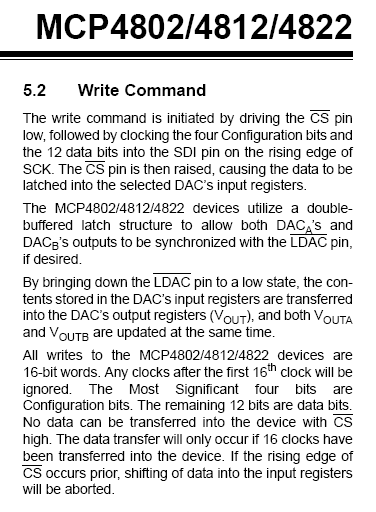

ich will gerade die SPI Schnittstelle eines STM32F103 mit einem externen
2-Kanal DAC (MCP4802) testen (SPI Mode 0). Dabei habe ich ein
unerwartetes Verhalten festgestellt.
Mit dem folgenden Codeschnipsel sollten eigentlich 2 versetzte
Sägezahnspannungen an Kanal A und Kanal B erzeugt werden. Ich habe
festgestellt, dass der Codeteil funktioniert wenn zwischen den beiden
Befehlen (Kanal A + Kanal B) die Chip-Select Leitung (sehr) kurz auf HI
gesetzt wird (IF-Statement = true).
Wenn die Chip-Select Leitung jedoch zwischen den beiden Übertragungen
auf LO bleibt, dann funktioniert lediglich der Kanal A (IF-Statement =
false).
Bei der SPI Kommunikation sollten die Flanken der Chip-Select Leitung
doch keine Rolle Spielen. Wichtig sollte doch lediglich sein, dass die
Leitung während der Kommunikation auf LO Potential liegt.
Verstehe ich da etwas falsch? Könnte mir das bitte jemand kurz erklären
oder mir einen Tipp geben?

Die Flanken spielen sehr wohl eine wichtige Rolle für die
Interpretation der Daten. Was während der aktiven Phase von CS (ohne
Flanken drin) übertragen wird, ist EIN Paket, typischerweise ist das
erste Byte davon ein Kommando, Adresse, und danach kommen die
zugehörigen Daten.
Wenn CS inaktiv wird, ist das Paket zuende, also ein Zugriff
abgeschlossen.
Wenn es dann wieder aktiv wird, ist das ein neues "Spiel".
